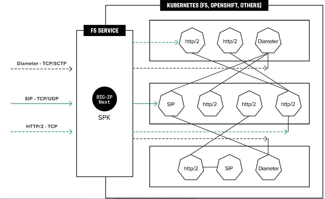

Un enfoque alternativo consiste en adoptar los patrones de diseño de Kubernetes e introducir un proxy de servicios que proporcione una «vista unificada» de las redes de entrada y salida y de la seguridad entre el clúster de Kubernetes y el mundo exterior. El objetivo de un proxy de servicios es suplir las carencias funcionales que presenta Kubernetes cuando se utiliza en el entorno de un proveedor de servicios. Un proxy de servicios debe:
  • Usar patrones nativos de Kubernetes para ampliar las capacidades de red de Kubernetes (definiciones de recursos personalizados, bucle de control de K8s)
  • Interactuar con una red más amplia (enrutamiento BGP, asignaciones de direcciones IP SNAT de salida, traducción IPv4/IPv6)
  • Vincular el tráfico de entrada y salida de forma individual para cada CNF
  • Ofrecer una amplia compatibilidad con L4/L7 (TCP, UDP, SCTP, NGAP, HTTP/2, Diameter, GTP, SIP)
  • Proporcionar una capa de seguridad (terminación TLS, cortafuegos, protección contra DDoS, cortafuegos de aplicaciones web)
  • Presentar una CNF coherente, ocultando los eventos altamente dinámicos de Kubernetes
El enfoque de F5: presentación del proxy de servicio
F5 ha optado por el segundo escenario descrito anteriormente para ampliar Kubernetes y crear este proxy de servicios que proporcione la funcionalidad que falta. Basándonos en nuestras décadas de experiencia en gestión y seguridad del tráfico, creemos que se trata de una función esencial para respaldar la migración a gran escala a entornos nativos de la nube. Ya disponible y listo para entornos de producción, hemos desarrollado BIG-IP Next Service Proxy for Kubernetes (SPK), un producto de infraestructura nativo de la nube que aborda directamente las carencias de Kubernetes y permite a los proveedores de servicios crear recursos de los que carece Kubernetes «estándar». SPK simplifica y protege la arquitectura mediante un marco que automatiza los procesos y se integra perfectamente con políticas más amplias de red y seguridad. Este enfoque de Kubernetes para las empresas de telecomunicaciones seguirá reduciendo la complejidad y los costes operativos, además de proporcionar una infraestructura más resiliente y segura. Dado que actualmente estamos asistiendo a una ralentización de la transición a 5G SA (Los operadores de telecomunicaciones no logran implantar 5G SA, según GlobalData), cabe suponer que la transición se estancará aún más si no se introduce un proxy de servicios adecuado. Los clientes del sector de las telecomunicaciones que ya lo utilizan en producción y se encuentran inmersos en una modernización digital a gran escala están comprobando que SPK está demostrando ser la solución de Kubernetes al problema de la arquitectura de red 5G que ni siquiera sabían que tenían.
diagrama del ingreso de Kubernetes para telecomunicaciones
Diagrama de la entrada de Kubernetes para protocolos de telecomunicaciones con F5 BIG-IP Next Service Proxy for Kubernetes (SPK)
