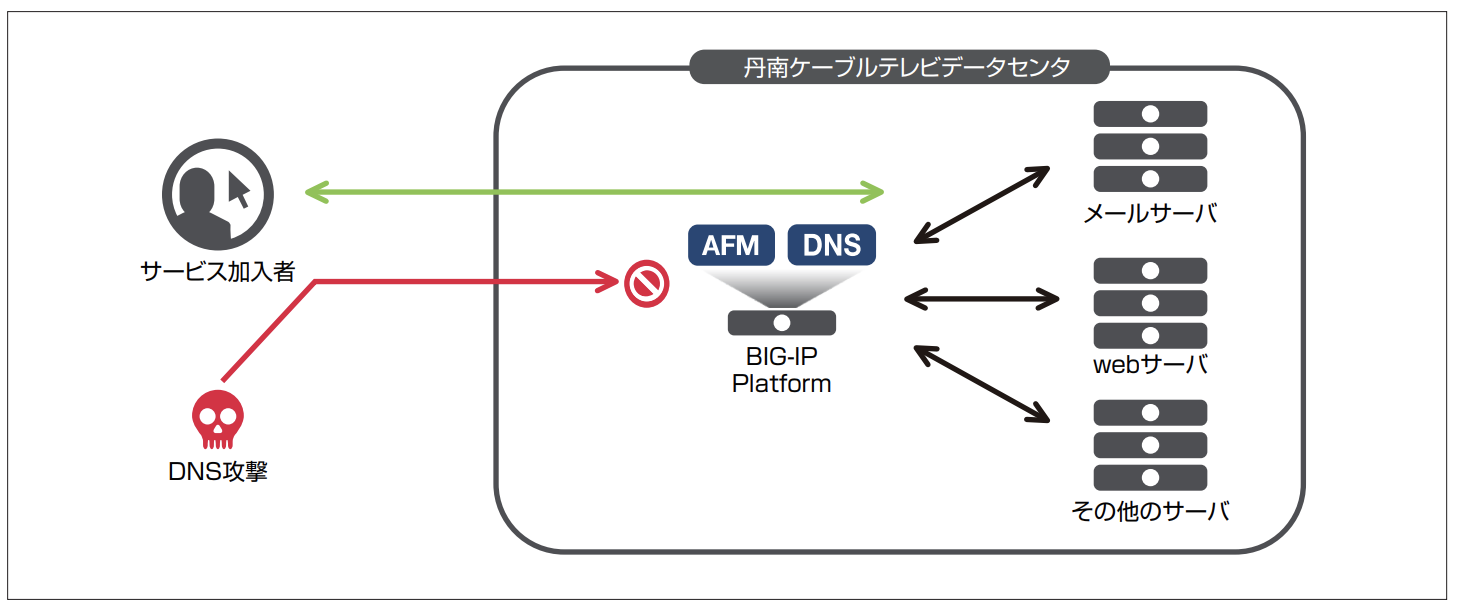

「OSSは保証してくれるところがないため、脆弱性が見つかればBINDと同様の問題が発生すると考えました」と市橋氏。そこで複数のアプライアンス製品を比較検討した結果、BIG-IP の採用を決めたという。「決め手となったのはDNSだけではなくファイアウォールも1 台のアプライアンスに収容できる点です。また他のアプライアンス製品では十分なパフォーマンスを確保するために複数台数導入する必要がありましたが、BIG-IPは冗長構成にしても2 台で済んでしまうため、機器集約効果が高いことも評価ポイントとなりました」。
2018 年3 月にはBIG-IP の導入を完了。この上でDNSとAFMを動かしている。これによって、それまで設置されていた2 台のファイアウォールと3台のDNSサーバを、2 台のBIG-IPに集約しているのだ。なお同社では権威DNS サーバとキャッシュDNSサーバを運用しているが、その両方がBIG-IPに収容されている。

DNS サーバをBIG-IP上に移したことで、BIND で必要だった頻繁なパッチ適用が不要になった。またそれまで5 台だった機器が2 台のBIG-IP に集約されたことで、ラックスペースに余裕ができ、物理的な管理対象も削減された。
ファイアウォールのルール設定を管理コンソールで可視化でき、不要な設定や重複した設定を発見しやすくなったことも、高く評価されている。現在は既存ファイアウォールの設定を踏襲し、SSH や不正なDNS アクセスなどの通信をブロックしているが、今後は必要に応じてBIG-IP AFM ならではのルール設定を追加していく予定だという。

またAFM は設定したルール毎に、どれだけの回数の違反が発生したのかも確認しやすい。各ルールの効果が定量的に把握できることも、運用上の安心感につながっていると指摘する。
