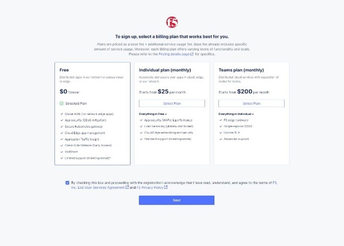

画面一番左の Free Plan 中段にある Select Plan をクリックし、画面下部のチェックボックスにチェックし、 Next をクリックしてください。こちらのチェックボックスで同意頂く内容について参考情報として以下に示します

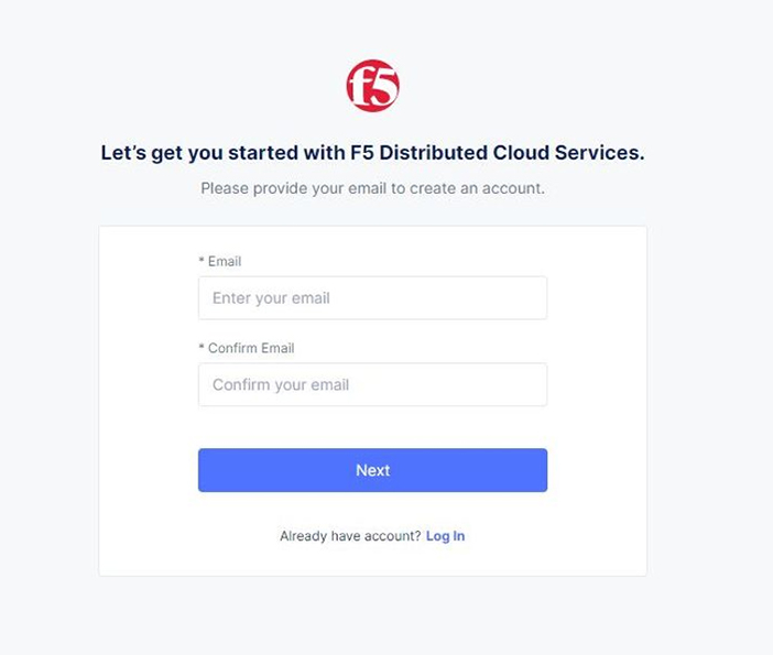

アカウントのログインIDとして利用するメールアドレスを入力し、 Next をクリックしてください。作成するアカウントは、所属企業のメールアドレスをご利用ください

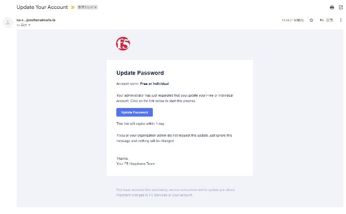

操作が完了すると、入力したメールアドレス宛に「メールアドレス確認のためのメール」が通知されます。メールボックスを確認し、メール本文の Update Password をクリックしてください。 パスワード設定用のリンクは一定時間でExpireしますのでご注意ください。

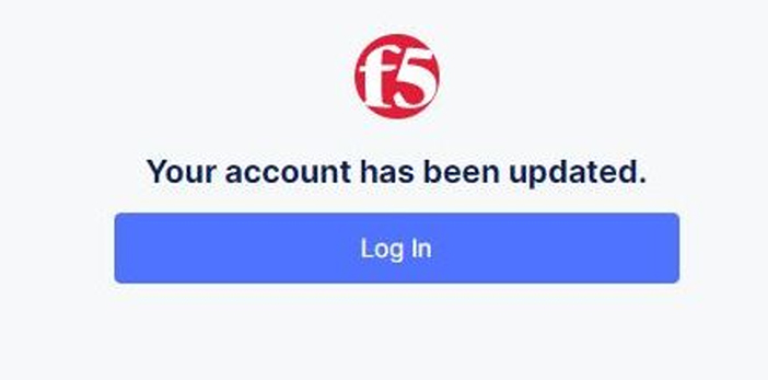

正しくパスワードの設定が完了するとログイン画面へのボタンが表示されますので、 Log in をクリックして F5 XCにログインしてください。

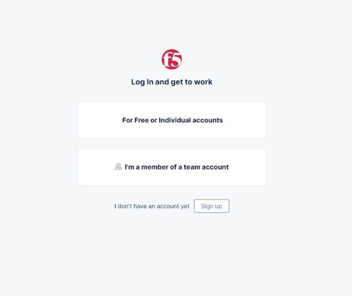

For Free or Individual accounts をクリックし、登録したアカウントとパスワードでログインしてください。

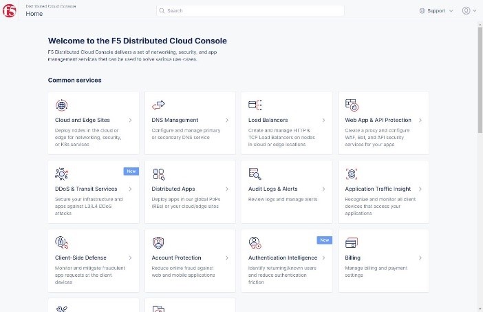

チュートリアルが表示されますので適宜情報を選択し、最後に Get Started をクリックしてください(こちらで選択した内容はいつでもアカウント設定から変更可能です)
無事、コンソール画面が表示されました。

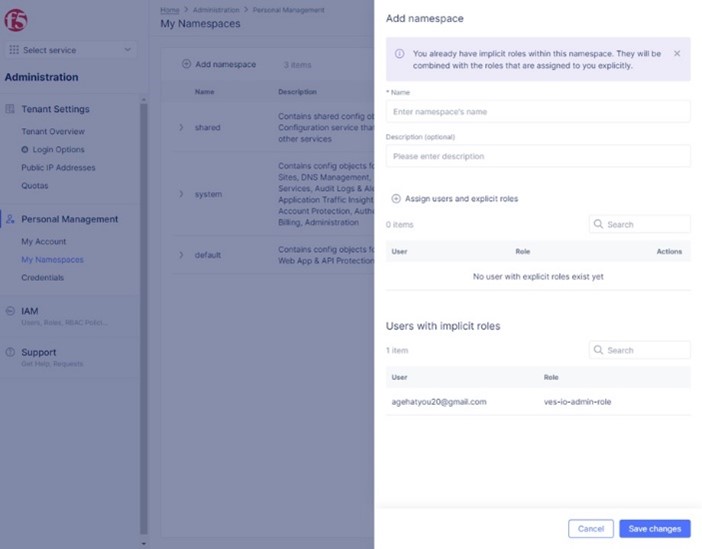

2.ネームスペースの作成
F5 XCではネームスペースという設定オブジェクトを用いることにより、各種設定をグループに分けて管理することが可能です。本番環境や、検証環境に合わせてグループを作成したり、複数チームで利用する場合にチーム毎に管理することが可能となっております。
ネームスペースを作成されない場合には、適宜プリセットの「default」ネームスペースが利用されますので、このステップを飛ばしていただいても問題ありません。

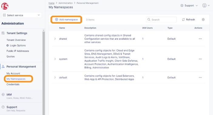

F5 XCのコンソールを開き、 Administration を開きます
Personal Management の My Namespaces を開き、上部に表示される Add namespaces をクリックしてください
表示される項目を入力し、 Save changes をクリックしてください

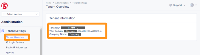

3.Tenant Informationの確認
ご利用されるアカウントのテナントID等の情報は以下の手順でご確認いただけます。 それぞれの情報はTerraform/APIなどで利用いたします。利用の際にはこちらの項目をご確認ください。
画面左側 Tenant Settings の Tenant Overview を開き、画面に表示される内容を確認してください。
