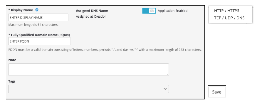

F5 Silverline - Configuration du proxy
Lorsque notre équipe SOC Silverline déploie le compte du portail, les clients peuvent se connecter et configurer l’objet racine du proxy avec les paramètres requis pour le nom d’affichage du proxy, le FQDN (nom de domaine complet), l’adresse IP du serveur d’origine ou le CNAME ELB (enregistrement canonique), les profils de renseignement sur les menaces, les politiques WAF, les certificats SSL et les points de terminaison de protection contre la fraude et les bots. Les clients passeront en revue ces étapes avec un analyste SOC Silverline pendant la phase d’intégration. Ils peuvent également faire appel à un analyste SOC pour les aider lors de tout déploiement de proxy.
Figure 3 : Ajouter et configurer l’objet proxy
Une fois le proxy enregistré et déployé sur la plateforme Silverline, les clients recevront un CNAME unique qui servira d’origine au réseau Amazon CloudFront. Après le déploiement, les clients pourront retrouver le CNAME de ce proxy dans le panneau de configuration principal.
Figure 4 : CNAME du proxy Silverline
Une fois le proxy activé, il est immédiatement prêt à recevoir du trafic et peut être utilisé pour acheminer les requêtes des utilisateurs depuis CloudFront dès que ce service est configuré.
