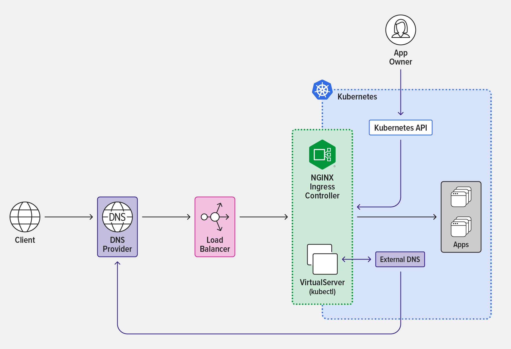

기본 아키텍처
NGINX Ingress Controller와 함께 ExternalDNS를 구현하기 위해, 먼저 개발자가 Kubernetes 앱을 외부에 노출하도록 Ingress 컨트롤러를 구성하는 기본 사례부터 살펴봅니다. 구성된 도메인 이름이 Kubernetes 클러스터의 공개 진입점으로 확인되기 전까지는 클라이언트가 앱에 연결할 수 없습니다.
NGINX Ingress Controller는 중개 역할을 하는 ExternalDNS Kubernetes 배포를 통해 DNS 공급자와 상호 작용하여 외부 DNS 레코드를 사용한 Kubernetes 애플리케이션의 자동 검색을 지원합니다. 다이어그램에서 검은색 선은 외부 사용자가 Kubernetes 클러스터의 애플리케이션에 액세스하는 데이터 경로를 나타냅니다. 보라색 선은 애플리케이션 소유자가 NGINX Ingress Controller 구성의 VirtualServer 리소스를 사용하여 외부 DNS 레코드를 관리하고 ExternalDNS가 DNS 공급자에 액세스하는 제어 경로를 나타냅니다.
ExternalDNS Kubernetes 배포가 NGINX Ingress Controller 및 DNS 공급자와 상호 작용하는 방식을 보여 주는 다이어그램

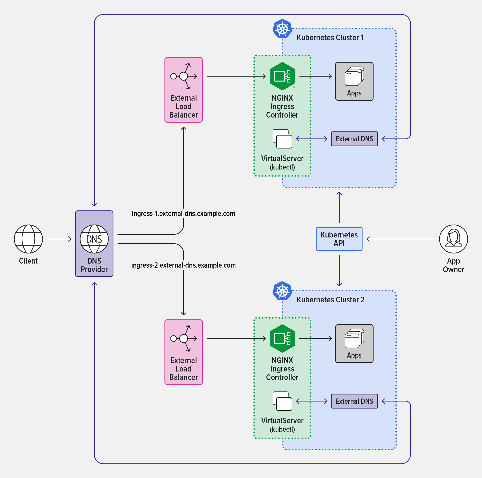

여러 Kubernetes 클러스터 확장
외부 DNS 레코드 생성을 자동화하고 이를 다이어그램의 새 클러스터 진입점(Kubernetes 클러스터 1 및 Kubernetes 클러스터 2)으로 확인되도록 설정하면 아키텍처를 빠르게 확장하고 여러 클러스터를 자동으로 검색할 수 있습니다. NGINX Ingress Controller 및 ExternalDNS 배포와 NGINX Ingress Controller 구성의 지침을 반복해서 수행합니다.
외부 DNS 레코드 생성을 자동화하고 이를 새 클러스터 진입점으로 확인하는 다이어그램
CI/CD 파이프라인에서 코드형 인프라(Infrastructure-as-Code) 도구를 사용하여 새 클러스터를 생성하고, ExternalDNS와 NGINX Ingress Controller를 통해 외부 트래픽에 노출할 수도 있습니다. 또한 검색 기능의 활성화 방식에 따라 여러 DNS 영역은 물론 여러 DNS 공급자까지 관리할 수 있습니다.
