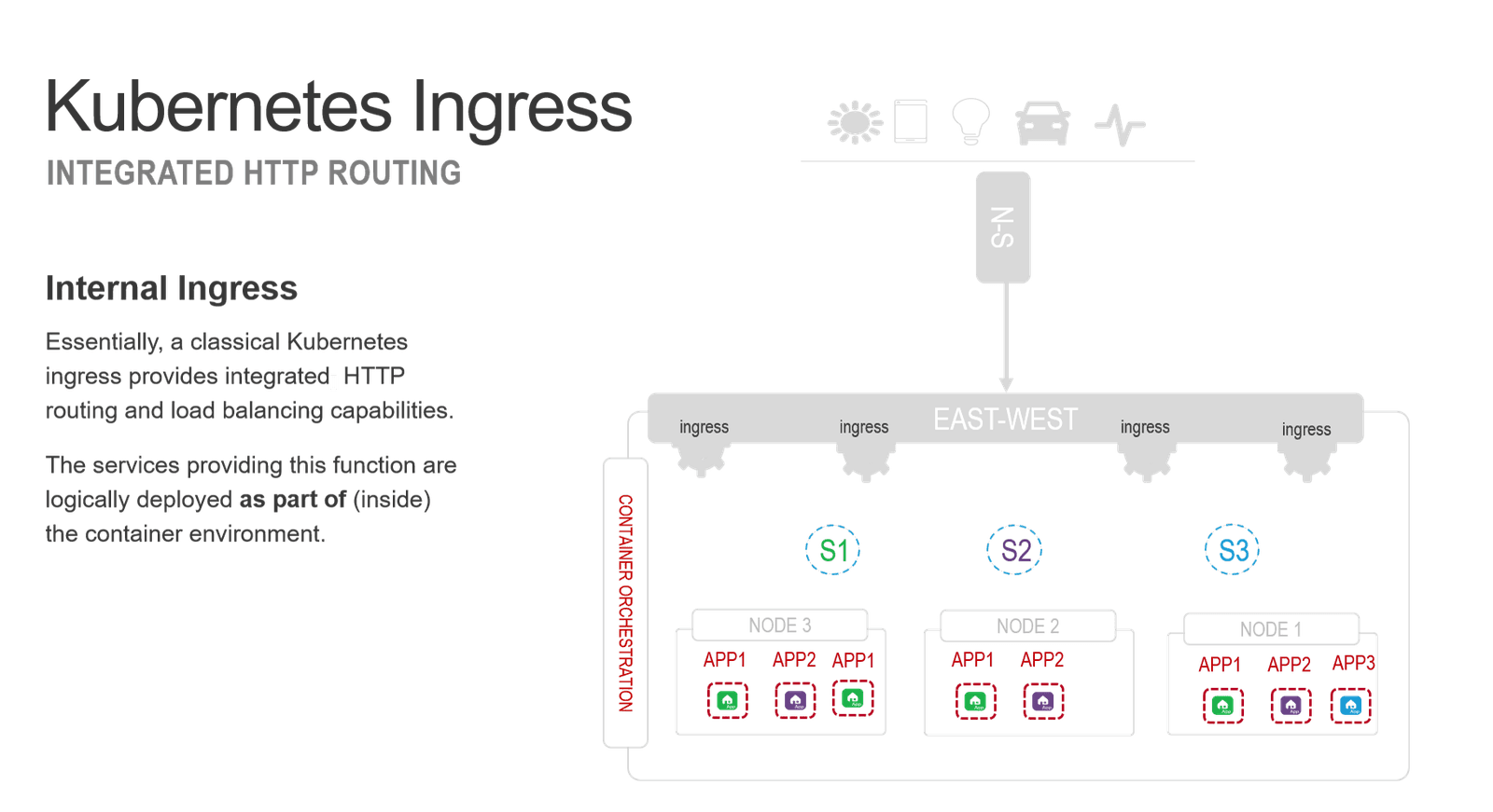

À mesure que les environnements de conteneurs ont gagné en maturité, le terme « ingress » a acquis une définition très précise, axée sur les applications.
Ingress. Objet d’API qui gère l’accès externe aux services d’un cluster, généralement via HTTP. Ingress peut assurer l’équilibrage de charge, la terminaison SSL et l’hébergement virtuel basé sur les noms.
Il est important de prendre un instant pour noter qu’une ressource Ingress, telle que définie dans un environnement Kubernetes, décrit des fonctionnalités censées s’exécuter au sein même du périmètre du conteneur.
Chaque ingress est un proxy inverse qui accepte les requêtes externes et, selon les règles définies par la ressource ingress de Kubernetes, les dirige vers le service Kubernetes approprié. Le service répartit ensuite la charge des requêtes entre un ensemble de conteneurs associés, généralement au moyen d’algorithmes natifs d’équilibrage de charge de couche 4 (TCP). C’est l’un des moyens permettant de présenter une API unifiée au monde extérieur. L’ingress analyse les appels d’API (le chemin URI) et les distribue aux microservices appropriés, hébergés dans des conteneurs au sein du cluster de conteneurs.

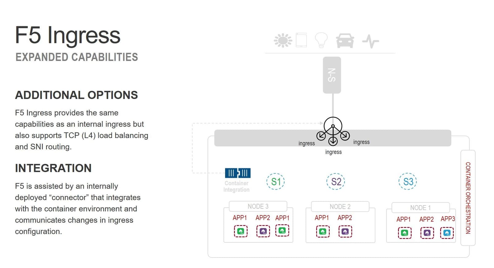

F5 offre les mêmes fonctionnalités qu’un ingress Kubernetes classique, auxquelles s’ajoutent le routage SNI et l’équilibrage de charge de couche 4 (TCP). Le routage SNI (Server Name Indication) est particulièrement utile pour les organisations qui souhaitent chiffrer de bout en bout les échanges de messages via TLS, car il permet à F5 d’acheminer correctement les requêtes à partir des informations contenues dans les en-têtes, sans déchiffrer la charge utile ni le message proprement dit. Bien que cela limite les traitements pouvant être appliqués à la requête — il est par exemple impossible d’y rechercher du contenu malveillant —, cette fonctionnalité apporte la prise en charge nécessaire aux architectures dans lesquelles le contenu doit rester chiffré pour des raisons réglementaires ou opérationnelles. L’équilibrage de charge de couche 4 (TCP) est souvent utilisé en dehors d’un environnement de conteneurs afin de faire évoluer les services d’ingress de type Kubernetes.
F5 est généralement déployé en dehors de l’environnement de conteneurs. Il est souvent utilisé comme solution d’équilibrage de charge pour exposer les clusters à l’extérieur, c’est-à-dire pour fournir un accès public aux services constitués d’un cluster de conteneurs. Une enquête de la CNCF a révélé que 67 % des personnes interrogées choisissent un équilibreur de charge pour exposer les services du cluster à l’extérieur, tandis que 33 % utilisent les fonctionnalités d’Ingress (L7).
Afin de fournir les mêmes fonctionnalités qu’un contrôleur d’entrée Kubernetes, un « connecteur » natif pour les conteneurs est utilisé pour faciliter la mise à jour des règles qui définissent la gestion du trafic. Ce connecteur réside au sein de l’orchestrateur de conteneurs et s’y intègre (généralement Kubernetes, mais Red Hat OpenShift est également très répandu). La communication avec le contrôleur d’entrée F5 s’effectue via une API. Les mises à jour comprennent les modifications apportées aux définitions des ressources d’entrée (règles de routage HTTP), ainsi que les changements de configuration, tels que le lancement ou la suppression d’une instance de conteneur ayant une incidence sur la définition actuelle d’un service.
L’avantage de F5 par rapport aux services d’entrée simples réside dans la possibilité d’appliquer des fonctionnalités avancées au trafic entrant et sortant. Avec F5, il est possible de renforcer la sécurité, d’enrichir les en-têtes et d’appliquer des optimisations de performances propres à chaque client, sans modifier l’environnement ou l’architecture des conteneurs, ni l’application elle-même.
