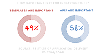

Si vous suivez le domaine de l’orchestration (y compris les acteurs du SDx comme VMware, Cisco et OpenStack), vous aurez remarqué que l’utilisation des modèles prend une importance croissante. Les modèles ressemblent beaucoup aux fichiers de configuration, car ils formalisent une grande quantité d’informations nécessaires pour créer et configurer un « élément ». Si, par exemple, vous pouvez créer un modèle unique couvrant le déploiement de ce service d’équilibrage de charge, vous pouvez en principe réduire le nombre d’appels d’API à un seul : celui qui transmet le modèle à l’environnement sur lequel ce service sera hébergé.
Le fait de n’utiliser qu’un seul appel d’API au lieu d’un grand nombre simplifie l’automatisation et permet de réutiliser le script ou le système qui transmet le modèle. C’est important, car lorsque vous utilisez des API, vous devez écrire des scripts qui sont non seulement propres au service, mais aussi à l’application en cours de déploiement. Cela signifie que, pour chaque application déployée, vous devriez écrire un nouveau script afin d’automatiser le déploiement des services dont elle a besoin, comme l’équilibrage de charge.
En revanche, si vous utilisez des modèles, vous pouvez conserver le même script et simplement déployer un modèle différent. Vous perdez ainsi moins de temps à attendre un nouveau script pour chaque application et avez moins d’erreurs à traquer, comme lorsque Bob a fait un copier-coller pour la quinzième fois et a oublié de modifier la ligne 33.
Les modèles constituent une infrastructure en tant que code, le Graal du DevOps.
Vous avez toujours besoin d’API, mais vous n’avez pas besoin de les utiliser pour tout. Et si vous pouvez éviter d’y recourir grâce à des modèles, vous pourrez vous épargner les coûts qui leur sont associés et réaffecter ces économies ailleurs.
