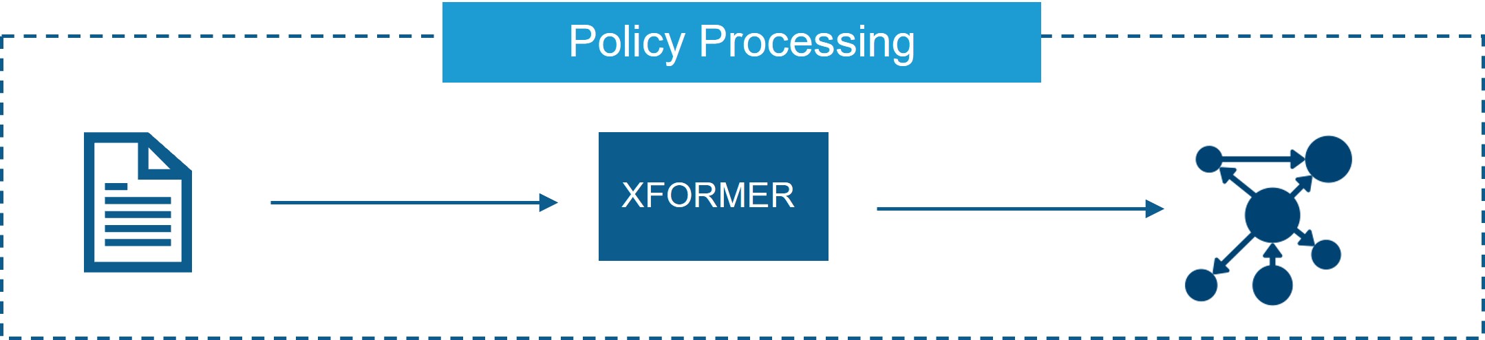

L’architecture PC-graph se compose de composants permettant de transformer DEX en une représentation sous forme de graphe. Les données de graphe ainsi obtenues sont ensuite stockées dans une base de données Neo4j. La sortie d’un agent GPT peut être envoyée via une API à un serveur GraphQL Apollo, qui exécute la requête sur la base de données de graphe.

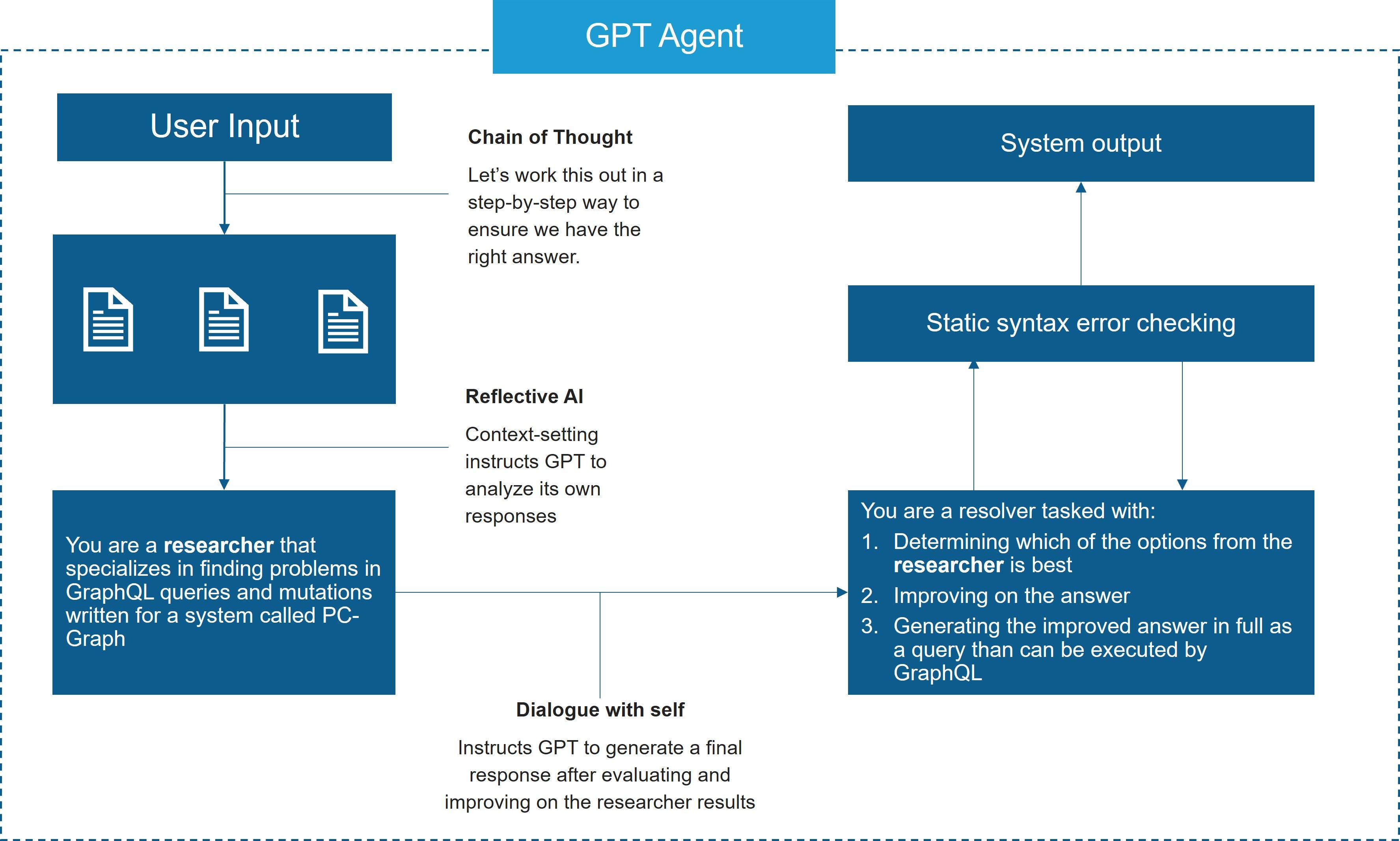

Notre agent utilise GPT4 pour répondre aux demandes formulées en langage naturel concernant les politiques écrites en DEX. Pour ce faire, il comprend l’API pc-graph et génère une requête ou une mutation appropriée, que l’utilisateur peut ensuite examiner et exécuter.
Outre l’API pc-graph, notre agent comprend également les bibliothèques utilisées ainsi que certains concepts du langage DEX. Ces informations sont soigneusement sélectionnées afin d’être intégrées au contexte lors de l’exécution et de fournir des résultats optimaux.

Nous avons identifié trois approches d’IA qui améliorent les résultats obtenus avec GPT4 :
- Chaîne de pensée
- La chaîne de pensée (CoT) est un concept d’IA qui simule des processus de pensée semblables à ceux des humains, permettant aux systèmes de suivre une séquence logique d’idées ou de concepts, à la manière dont les humains relient leurs pensées les unes aux autres. Cela facilite la compréhension du langage naturel, le raisonnement et la compréhension du contexte. Cette technique produit les meilleurs résultats lorsqu’elle est appliquée au modèle de pointe GPT-4.
- IA réflexive
- L’IA réflexive, également appelée IA consciente d’elle-même ou IA dotée de capacités de réflexion, désigne les systèmes d’intelligence artificielle capables de mener une introspection et de prendre des décisions concernant leurs propres actions et processus. Ce niveau d’IA va au-delà de l’apprentissage automatique traditionnel et des capacités élémentaires de prise de décision, car il implique un degré plus élevé de conscience de soi et d’auto-évaluation. Reflexion, un cadre destiné aux agents linguistiques reposant sur l’apprentissage par renforcement verbal, « mène une réflexion verbale sur les signaux de retour liés aux tâches, puis conserve son propre texte réflexif dans une mémoire tampon épisodique afin d’améliorer la prise de décision lors des essais ultérieurs ».
- Dialoguer avec elle-même
- Les agents de résolution par le dialogue (DERA) ont été présentés comme une méthode permettant d’améliorer de manière itérative les résultats des grands modèles de langage (LLM) grâce à la communication de retours. Cette technique fait appel à deux agents : un chercheur chargé du traitement des informations et un décideur responsable des jugements finaux. Leur interaction prend la forme d’un dialogue et confère au décideur l’autonomie nécessaire pour porter un jugement sur le résultat final.
Enfin, nous utilisons des outils qui effectuent une vérification statique des erreurs de syntaxe dans les requêtes GraphQL afin de détecter d’éventuelles hallucinations qui auraient échappé aux mesures d’atténuation initiales.
Cette conception est encore améliorée en générant dès le départ trois réponses potentielles dans une même requête. Cela permet non seulement de réduire le temps et le coût associés à une requête donnée, mais aussi d’améliorer la cohérence, car les éléments corrects d’une réponse ont davantage de chances d’apparaître. Cette approche laisse également une place à la variation aléatoire afin d’explorer des possibilités peu probables, mais néanmoins exactes.
Grâce à notre approche, nous avons pu tirer des enseignements des politiques sans partager de données privées. La qualité et la cohérence des résultats de nos requêtes se sont également considérablement améliorées, avec une réduction notable des hallucinations, en particulier pour les tâches nécessitant la création de requêtes volumineuses ou complexes comprenant plusieurs filtres et/ou fonctions d’agrégation.
