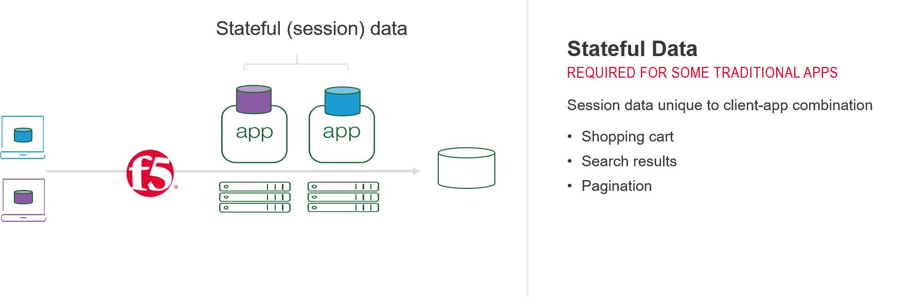

En effet, l’architecture client-serveur et celle qui lui a succédé, l’application web à trois niveaux, sont généralement avec état. Elles conservent dans une session certaines informations relatives aux interactions entre un client et l’application. Cette session peut être stockée en mémoire sur le serveur d’applications ou le serveur web, ou dans une base de données distincte. Quel que soit l’endroit où ces données sont stockées, ce sont elles qui confèrent à l’application son caractère avec état. Ces données sont pertinentes et importantes pour le fonctionnement de l’application. Elles comprennent votre panier, la dernière page que vous avez consultée et d’autres informations propres à l’application.
Données des sessions avec état
Vous imaginez bien que si le serveur web/app qui héberge ces informations disparaît soudainement, l’expérience client s’en trouve fortement perturbée. Mon panier a disparu. Je dois revenir là où j’en étais. En gros, je dois tout recommencer.

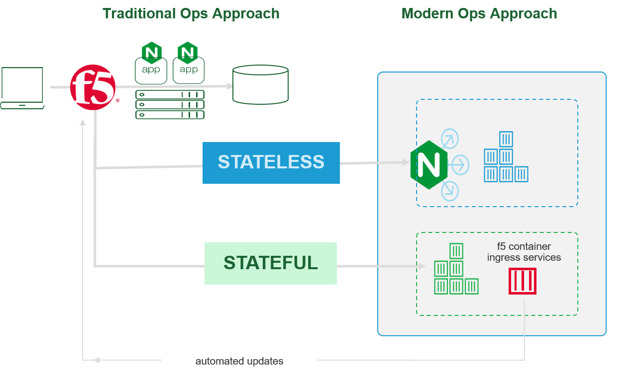

La meilleure façon — ou du moins la plus simple — de gérer la migration de monolithes vers un environnement conteneurisé consiste à s’assurer que l’état peut toujours être respecté, même dans l’anarchie sans état d’un cluster de conteneurs. Cela nécessite une certaine intelligence en périphérie du cluster, au niveau du point d’entrée où le trafic nord-sud rencontre le trafic est-ouest.
Approche traditionnelle ou moderne des opérations
Une approche à deux niveaux prend en charge les modes d’exploitation traditionnels et modernes, ainsi que la migration des applications traditionnelles avec état vers un environnement conteneurisé. Grâce à F5 Container Ingress Services (CIS), les équipes NetOps peuvent continuer à répondre aux besoins des applications avec état lors de leur migration vers des environnements conteneurisés. Cette connectivité permet aux méthodes traditionnelles d’équilibrage de charge utilisant la persistance de continuer à fonctionner et à acheminer les requêtes vers le conteneur approprié ou directement vers un environnement traditionnel.
Parallèlement, BIG-IP peut diriger simultanément les requêtes destinées aux applications modernes et aux API vers un contrôleur d’entrée situé au sein du cluster de conteneurs, afin de les répartir entre autant de conteneurs sans état que nécessaire.
