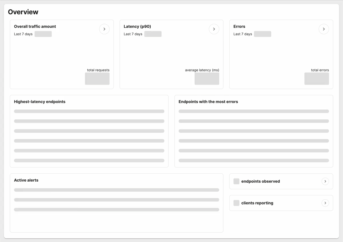

En quelques minutes, vous pourrez accéder à la console Akita pour consulter vos points de terminaison d’API, identifier les ralentissements et repérer les erreurs.
Vue d’ensemble de la console Akita
Le module certifié NGINX Plus d’Akita permet aux utilisateurs de NGINX de profiter des nombreux avantages d’Akita en complément de leur configuration NGINX existante. Akita capture le trafic issu de vos requêtes HTTP et en mesure la latence et les erreurs, tout en vous donnant une vue sur ce qui se passe en production grâce à des tableaux de bord prédéfinis.
