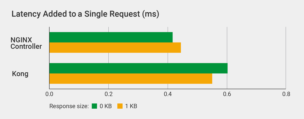

Dans ce test, nous avons comparé la latence supplémentaire introduite par le gestionnaire d'API pour une seule requête, pour des fichiers de 0 Ko et 1 Ko . Nous avons utilisé curl pour envoyer la requête HTTP unique ( détails ).
Kong augmente la latence par rapport au module de gestion des API : de 44 % pour un fichier de 0 Ko et de 24 % pour un fichier de 1 Ko.

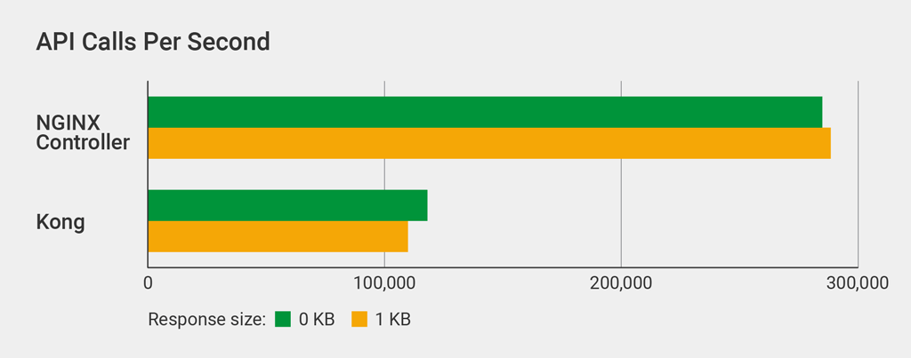

Une mesure standard d'évolutivité HTTP est le nombre de requêtes par seconde (RPS). La métrique équivalente dans le contexte d'APIM est le nombre d'appels API par seconde. Nous avons utilisé wrk pour envoyer un flux continu de requêtes pour un fichier de 0 Ko ou de 1 Ko , sur 300 connexions pendant 3 minutes ( détails ).
Le module de gestion des API a surpassé Kong, gérant 2,6 fois plus d'appels d'API par seconde pour des réponses de 1 Ko .
Le module de gestion des API introduit moins de latence et gère plus d'appels d'API par seconde que Kong car il utilise le processeur plus efficacement. Nous avons mesuré l’utilisation du processeur à un nombre croissant d’appels d’API par seconde. Nous avons utilisé un seul cœur, donc le nombre absolu d’appels d’API par seconde est bien inférieur à celui du test précédent, où nous avons utilisé 22 cœurs ( détails ).
Kong plafonne effectivement à 5 000 appels API par seconde – la latence augmente sensiblement à des volumes d'appels supérieurs à ce niveau, indiquant que le système est complètement chargé. À 5 000 appels par seconde, l'utilisation du processeur est de 93 %, soit 73 % supérieure à celle du module de gestion des API.

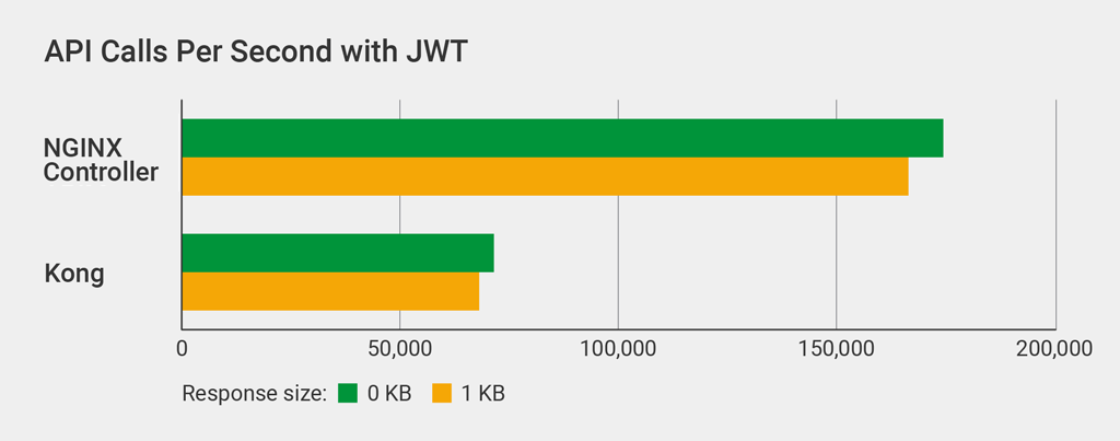

Le test final mesure dans quelle mesure chaque passerelle API valide les jetons Web JSON (JWT), la méthode préférée pour authentifier les requêtes API. Vos points de terminaison API les plus importants seront probablement authentifiés, ce test se rapproche donc davantage d’une configuration réelle.
Nous avons utilisé le même JWT, signé via HS256, avec les deux passerelles ( détails ).
Le module de gestion des API gère plus de 2 fois plus d'appels d'API authentifiés JWT par seconde que Kong.

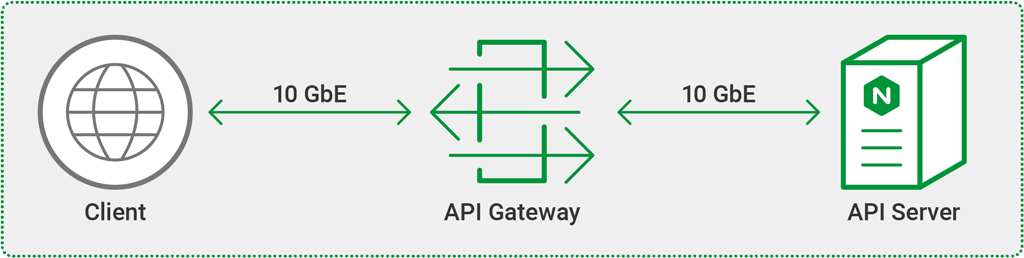

Tous les tests ont été effectués à l’aide de trois machines distinctes connectées par des liaisons 10 GbE dans un réseau de couche 2 simple et plat.
