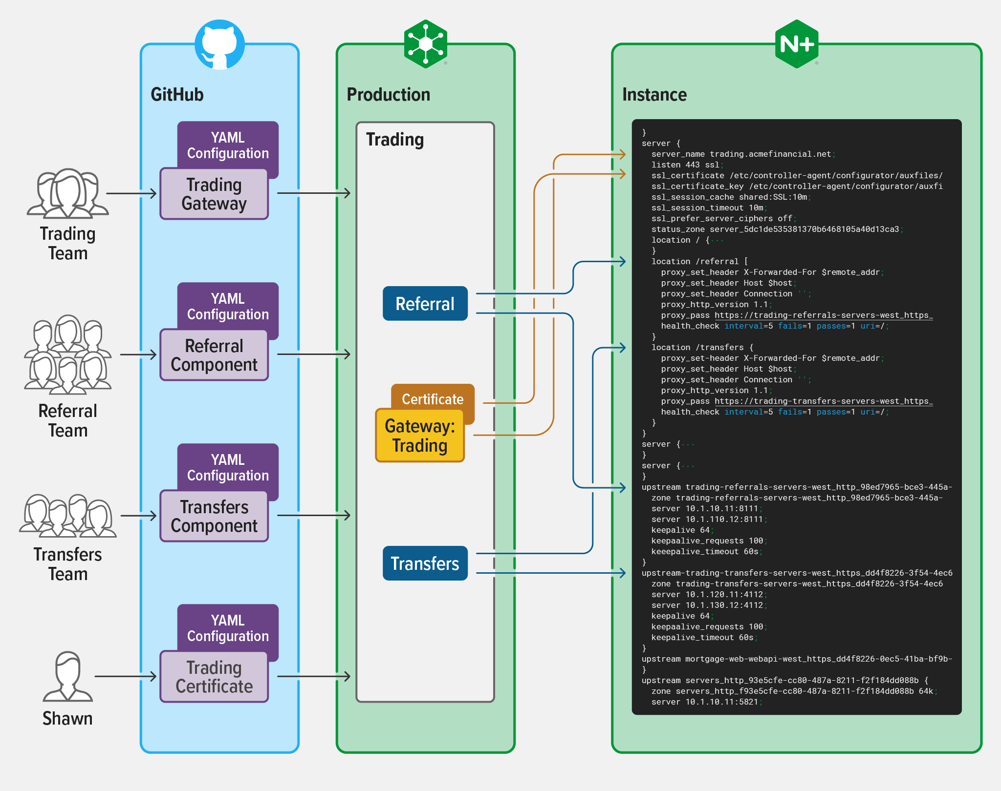

Notez que seuls deux groupes interagissent avec Controller : dans ce cas, deux équipes de développement, Referral et Transfers. En réalité, nous savons que le nombre de personnes impliquées dans la mise à disposition et la sécurité des applications est probablement bien plus élevé et englobe notamment les équipes réseau et sécurité (Platform Ops), DevOps et de développement d’applications. Les équipes disposant de la plus grande expertise peuvent définir des politiques et créer des workflows en libre-service conformes aux bonnes pratiques, tout en établissant des garde-fous pour les équipes qui travaillent avec les applications, les composants et les passerelles au sein de l’environnement « Dev », lequel couvre les centres de données Est et Ouest de l’organisation.

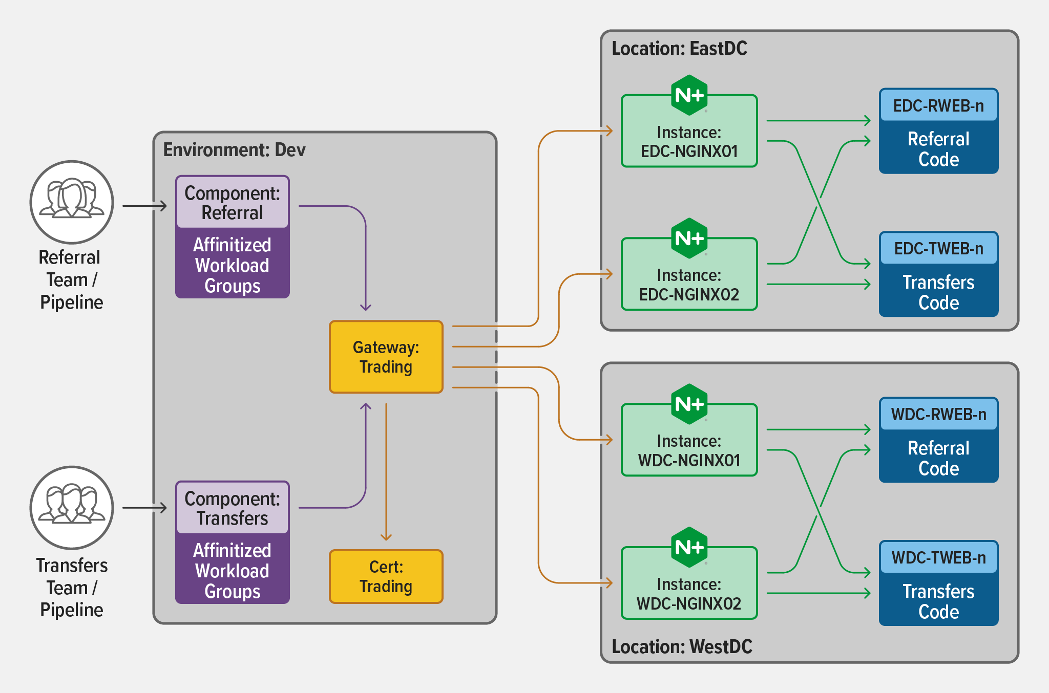

Examinons cela sous un angle légèrement différent, davantage du point de vue des métiers. Les responsables métier prennent de plus en plus souvent les décisions relatives aux applications modernes.
Le schéma suivant illustre un scénario plus proche de la réalité, avec un nombre bien plus important d’utilisateurs, notamment différentes équipes métier et Shawn, la personne chargée de gérer tous les renouvellements de certificats.
Schéma montrant plusieurs équipes collaborant pour configurer une instance NGINX Plus à l’aide de NGINX Controller
Nous avons désormais davantage d’acteurs individuels et de pipelines qui influent sur le flux de données qui en résulte.
À mesure que chaque pipeline progresse à travers les différentes modifications d’objets, depuis le système de gestion de versions (tel que GitHub) jusqu’à Controller, les objets de configuration sont validés côté Controller, puis combinés avec les éventuels objets associés avant que les modifications ne soient transmises aux instances NGINX Plus.
C’est ainsi que Controller peut contribuer à sécuriser davantage la gestion des configurations : en s’assurant que les dernières modifications sont compatibles avec les paramètres précédents et ceux définis par les autres responsables d’applications et de secteurs d’activité.
Nous sommes conscients qu’en pratique, toutes les configurations appliquées à une même instance NGINX Plus doivent pouvoir coexister, sans toutefois entrer en conflit, se chevaucher ou être incompatibles. Il est également important de détecter les conflits en amont et d’en informer les personnes chargées de fournir la configuration de chaque composant.
Dans l’exemple ci-dessus, lorsque le composant Referral tente d’utiliser le même motif d’expression régulière que celui déjà mis en œuvre par le composant Transfers, un conflit de chemins est immédiatement détecté, et l’équipe Referral peut être avertie bien avant qu’elle ne tente de déployer cette configuration en production – évitant ainsi les nombreux problèmes liés à une mauvaise configuration.
En ce qui concerne les certificats, Shawn est habilité, grâce à la fonctionnalité RBAC de Controller, à appliquer immédiatement les modifications apportées aux certificats. Les responsables de la maintenance de la Gateway et des Components doivent simplement référencer les certificats appropriés, et Shawn peut gérer leur cycle de vie en toute confiance. Si Shawn met à jour un certificat dans Controller, celui-ci est déployé sur les instances appropriées, sans avoir à gérer dans l’urgence l’expiration d’un certificat.
