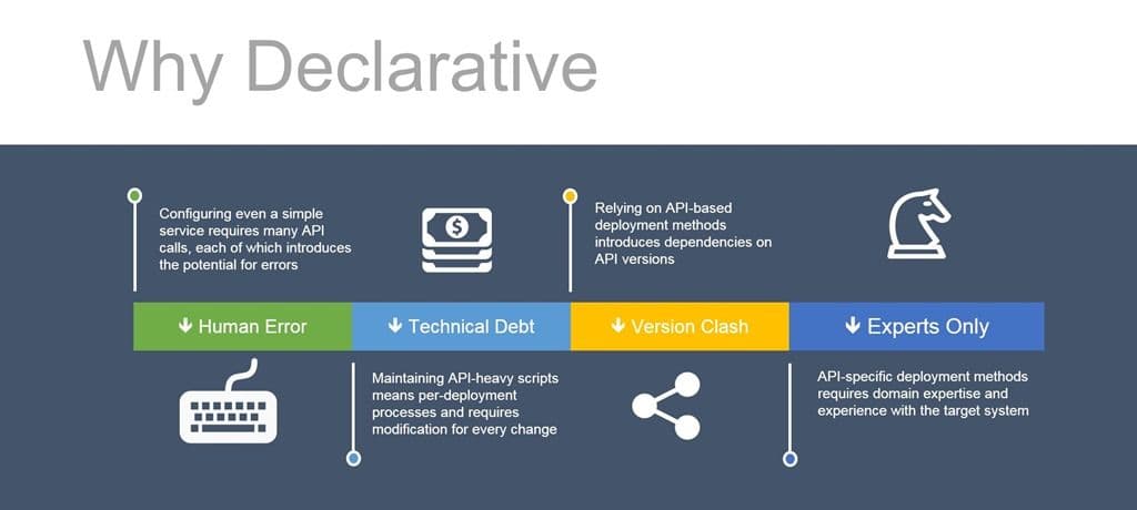

Voyons maintenant pourquoi cela est important. L’adoption d’un modèle déclaratif présente quatre avantages principaux lorsque vous cherchez à tout automatiser.
1. Réduire les erreurs humaines
Nous savons qu’environ 22 % des incidents entraînant une interruption en production sont dus à une erreur humaine. Certains incidents assez retentissants, sur lesquels je ne reviendrai pas une fois de plus, ont été directement attribués à une simple erreur humaine. Dans un modèle impératif reposant sur des appels d’API, chacun d’eux constitue un incident potentiel qui ne demande qu’à se produire. Si vous n’avez pas vérifié une variable, si vous avez oublié de contrôler un code d’erreur ou dans une centaine d’autres scénarios possibles, vous risquez de vivre un événement qui vous poussera à mettre votre CV à jour. Et ce n’est pas une bonne chose.
Un modèle déclaratif repose sur un modèle ou un fichier de configuration qui est analysé et validé avant que des appels d’API ne soient utilisés pour l’exécuter. Bien qu’il soit toujours possible de commettre des erreurs dans un fichier de configuration ou un modèle, les risques sont limités, car la quantité de code nécessaire est réduite. Or, moins de code signifie généralement moins de risques de faire une erreur.
2. Réduire la dette technique
La dette technique est cette amusante métaphore empruntée au développement qui nous rappelle le coût à long terme de nos choix. Avec les modèles impératifs, elle s’accumule de plusieurs façons. Tout d’abord, les scripts sont étroitement liés à l’API de notre système cible. Il est peu probable que cette API prenne en charge quoi que ce soit d’autre, ce qui signifie que nous développons des scripts propres à chaque système. Les étapes de configuration varieront probablement aussi d’une application à l’autre : tout ne repose pas sur HTTP, et toutes les applications basées sur HTTP ne nécessitent pas exactement la même configuration de service. Nous créons donc désormais des scripts propres à chaque application et à chaque système. Cela représente beaucoup de scripts et une dette considérable qui s’accumule du fait de ce choix.
À l’inverse, une méthode déclarative permet d’utiliser le même script et le même système pour le processus de déploiement. Même si le modèle ou la configuration restera probablement propre à l’application et au système, il ne s’agit que d’un seul fichier. Cela réduit la complexité et le nombre de scripts, et donc considérablement la dette technique. En réalité, nos choix engendreront toujours une certaine dette ; l’objectif est de la réduire au minimum.
3. Éliminer les conflits de versions
Lorsque vous liez vos processus de configuration et de déploiement à une API, vous devenez dépendant de cette version de l’API. Sur Internet, de nombreuses communautés regorgent de développeurs hostiles et furieux qui s’insurgent contre les modifications apportées à une API et le travail nécessaire pour adapter leur application. La même chose peut se produire (et se produira) avec les services réseau et applicatifs. Alors, si vous dépendez d’une version de l’API et que quelque chose change, devinez quoi ? Vous allez devoir mettre à jour (voire réécrire) des scripts jusqu’à la fin des temps*.
Mais si vous avez adopté un modèle déclaratif, vous pourrez probablement ignorer les éventuelles modifications apportées à l’API. En effet, vous n’utilisez pas l’API pour indiquer au système comment déployer un service, mais simplement ce qui doit être déployé.
4. Réduire les exigences en matière d’expertise métier
Soyons réalistes : si je veux utiliser une API pour un service réseau ou applicatif, je dois comprendre le système. Si vous ne connaissez pas la différence entre une adresse IP virtuelle et un serveur virtuel, vous êtes déjà en difficulté, alors que nous avons à peine commencé à aborder la distinction entre les nœuds et les membres. Les méthodes impératives basées sur des API exigent une connaissance suffisante du système cible pour pouvoir s’y retrouver dans sa configuration.
Avec un modèle déclaratif, une expertise moindre du système cible est nécessaire, ce qui permet plus facilement aux développeurs comme aux équipes DevOps d’utiliser cette méthode pour gérer les applications en libre-service. Bien entendu, des experts resteront nécessaires, mais les exigences imposées aux utilisateurs des services sont réduites, et la charge liée au provisionnement et au déploiement est répartie entre un plus grand nombre de parties prenantes.
