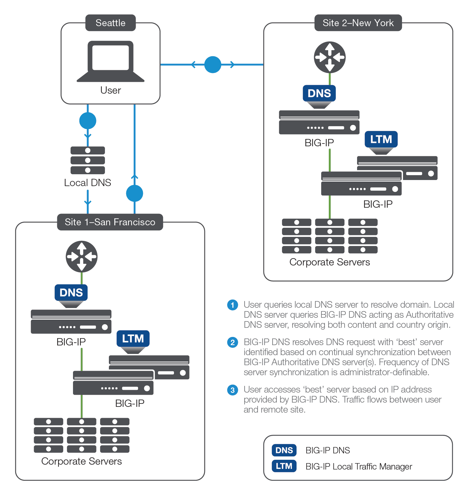

Continuidade do cliente
Para oferecer uma experiência superior ao usuário, o BIG-IP DNS não apenas monitora os aplicativos, mas também acompanha o estado do usuário à medida que ele faz solicitações aos aplicativos no data center. Os usuários podem manter a persistência entre aplicativos e vários data centers e ser direcionados de forma transparente ao data center ou servidor apropriado com base no estado do aplicativo e do usuário. Se um usuário iniciar uma sessão com um aplicativo em um data center e esse aplicativo for transferido para outro data center, a integridade da sessão será sempre mantida: não haverá sessões interrompidas nem dados perdidos ou corrompidos. Ao confiar no BIG-IP DNS para gerenciar o acesso dos usuários aos aplicativos em vários data centers, as organizações obtêm maior escalabilidade da infraestrutura, melhor TCO e redução nas chamadas de suporte.
Gerenciamento e segurança de DNS
BIG-IP DNS é uma solução global de DNS que fornece serviços de nomes na extremidade da rede de entrega de aplicações. Ao utilizar serviços de geolocalização, o BIG-IP DNS pode direcionar os usuários ao melhor data center de entrega de aplicações com base em sua localização física. Atuando de forma integrada no data center, o BIG-IP Local Traffic Manager pode balancear a carga dos serviços de DNS locais e recursivos, criando uma arquitetura tolerante a falhas desde a borda móvel até a aplicação. O BIG-IP DNS também cria um ambiente de DNS mais seguro, oferecendo proteção contra ataques baseados em DNS e suporte a DNSSEC.
Figura 1: O BIG-IP DNS detecta problemas de disponibilidade e desempenho nos data centers para redirecionar automaticamente as solicitações dos usuários da aplicação ao site com o melhor desempenho.
