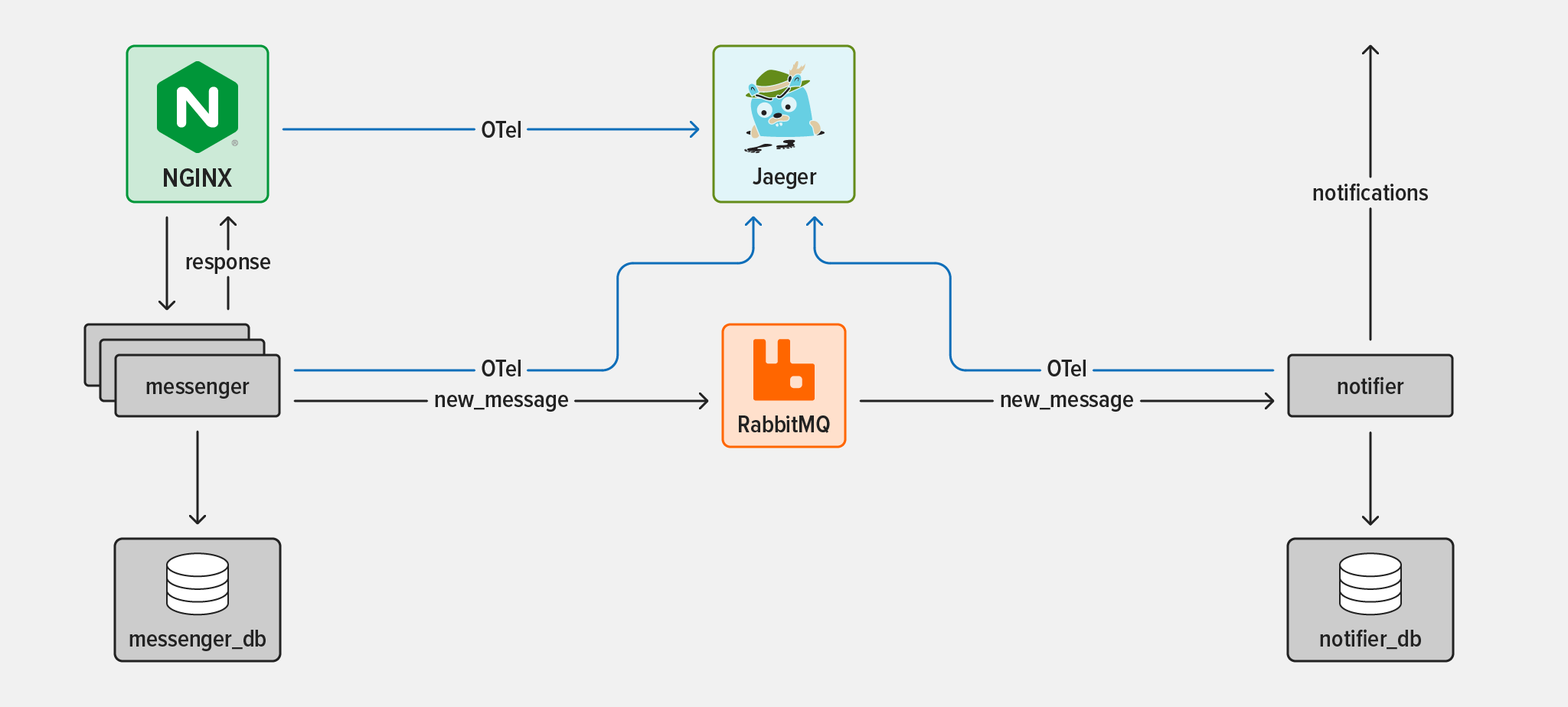

Tutoriel Architecture et objectifs de télémétrie
Architecture et flux utilisateur

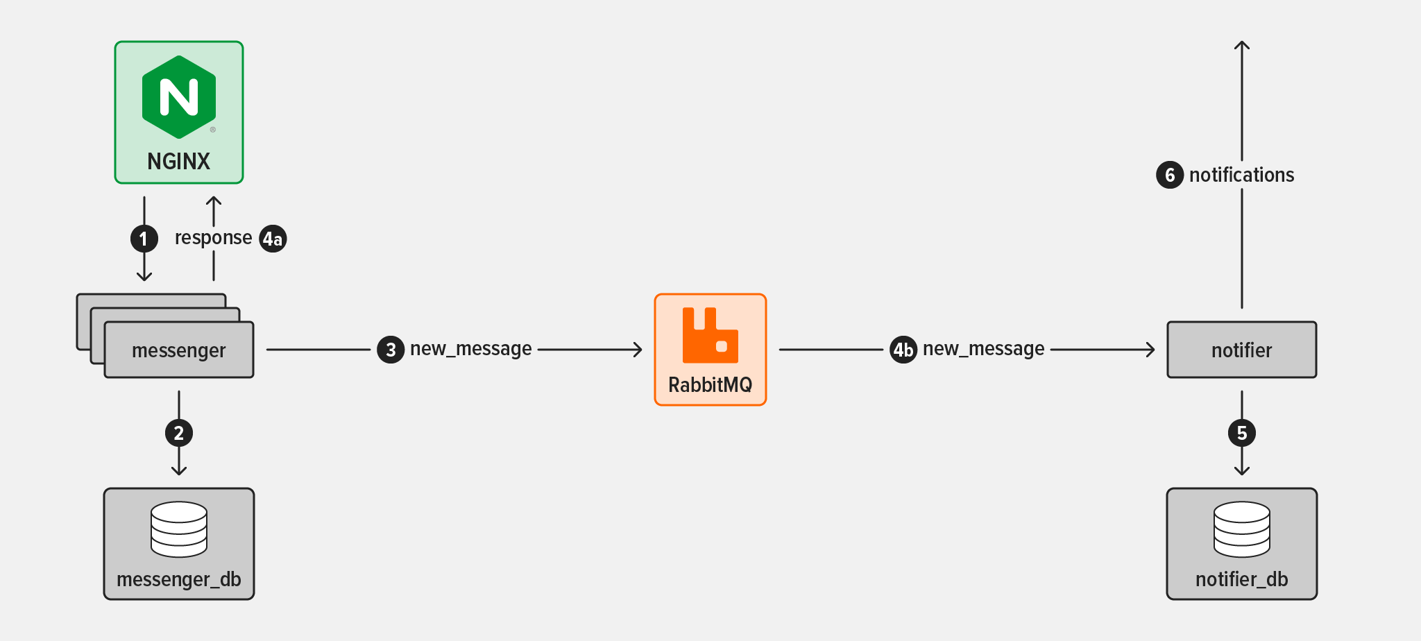

Ce diagramme illustre l’architecture globale et le flux de données entre les microservices et autres éléments utilisés dans le didacticiel.
Diagramme montrant la topologie utilisée dans le didacticiel, avec le traçage OpenTelemetry d'un système de messagerie avec deux microservices, NGINX et RabbitMQ
Les deux microservices sont :
  • Le service de messagerie – Une API de chat simple avec des capacités de stockage de messages
  • Le service de notification – Un écouteur qui déclenche des événements pour alerter les utilisateurs, en fonction de leurs préférences
Les trois éléments de l'infrastructure de soutien sont :
  • NGINX Open Source – Un point d’entrée vers le service de messagerie et le système dans son ensemble
  • RabbitMQ – Un broker de messages open source reconnu qui facilite une communication asynchrone entre vos services
  • Jaeger – Un système de traçage distribué de bout en bout libre qui collecte et visualise la télémétrie des composants du système qui la génèrent
En laissant OTel de côté pour un instant, nous pouvons nous concentrer sur la séquence d’événements que nous suivons : ce qui se passe lorsqu’un utilisateur envoie un nouveau message de chat et que le destinataire en est informé.
Diagramme montrant le flux d'informations dans le système de messagerie utilisé dans le didacticiel
Le flux se décompose comme suit :
  1. Un utilisateur envoie un message au service de messagerie . Le proxy inverse NGINX intercepte le message et le transmet à l’une des nombreuses instances du service de messagerie .
  2. Le service de messagerie écrit le nouveau message dans sa base de données.
  3. Le service de messagerie produit un événement sur une file d'attente de messages RabbitMQ appelée chat_queue pour indiquer qu'un message a été envoyé. L'événement est générique et n'a pas de cible spécifique.
  4. En même temps:
    • 4a. Le service de messagerie renvoie une réponse à l'expéditeur indiquant que le message a été envoyé avec succès.
    • 4b. Le service de notification remarque le nouvel événement sur la file d'attente de discussion et le consomme.
  5. Le service de notification vérifie dans sa base de données les préférences de notification du destinataire du nouveau message.
  6. Le service de notification utilise la méthode préférée du destinataire pour envoyer une ou plusieurs notifications (dans ce tutoriel, les choix de méthode sont SMS et e-mail).

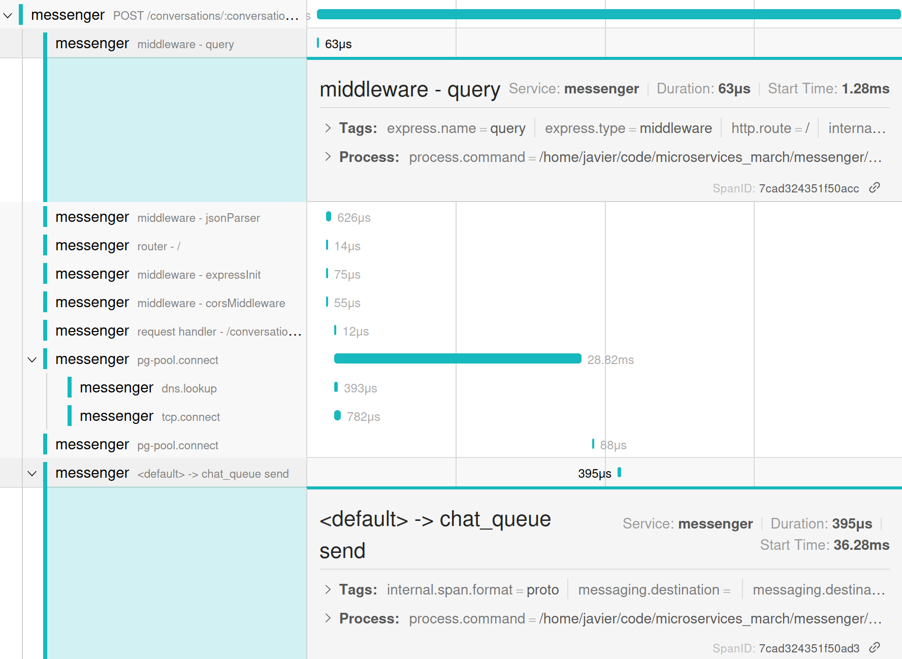

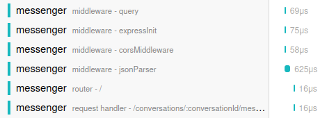

    Après un moment, de nombreuses sorties liées au traçage commencent à apparaître dans la console (votre terminal) :
      traceId: '9c1801593a9d3b773e5cbd314a8ea89c',
      parentId: undefined,
      traceState: undefined,
      name: 'fs statSync',
      kind: 0,
      timestamp: 1676076410782000,
      duration: 3,
      attributes: {},
      status: { code: 0 },
      events: [],
      links: []

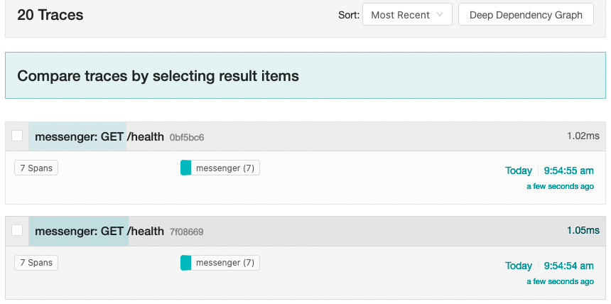

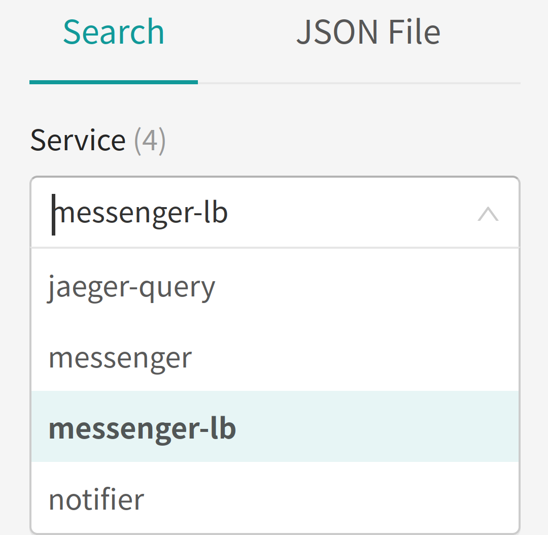

Défi 2 : Configurer l'instrumentation OTel et la visualisation des traces pour tous les services
Vous disposez de nombreux outils pour consulter et analyser les traces, mais ce tutoriel utilise Jaeger. De bout en bout, Jaeger est un framework de traçage distribué simple et open source, doté d’une interface utilisateur web intégrée pour visualiser les spans et autres données de traçage. L’infrastructure présente dans le référentiel de la plateforme inclut Jaeger (vous l’avez lancé à l’étape 1 du défi 1), ce qui vous permet de vous concentrer sur l’analyse des données sans vous soucier d’outils complexes.

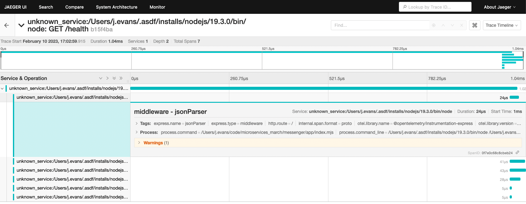

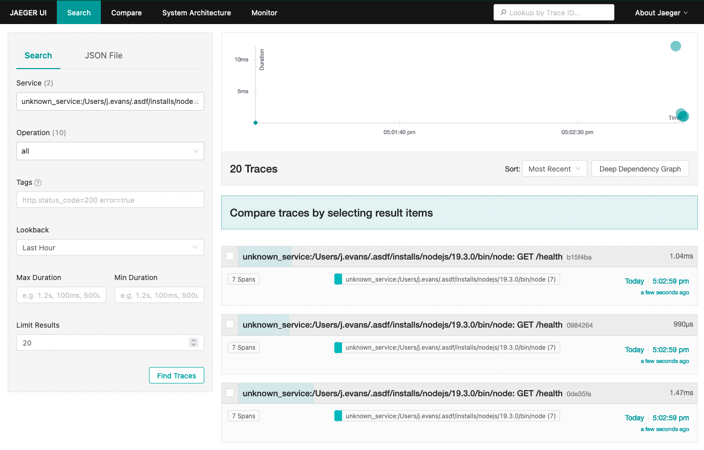

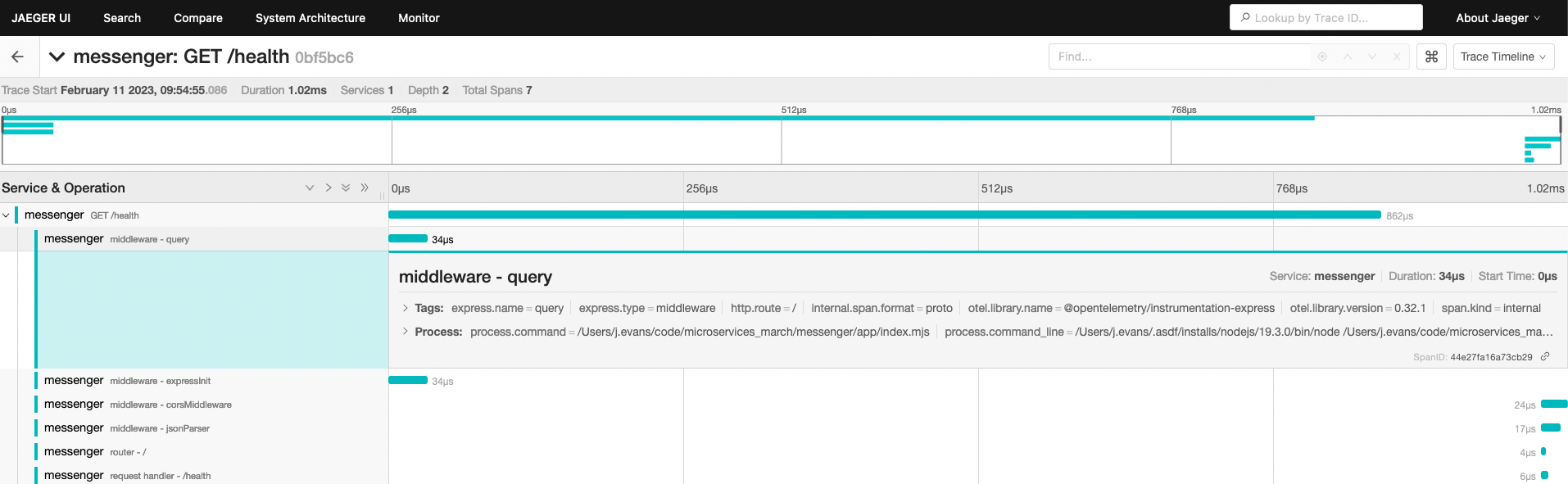

Jaeger est accessible au point de terminaison http://localhost:16686 dans votre navigateur, mais si vous accédez au point de terminaison en ce moment, il n'y a rien à voir sur votre système. C'est parce que les traces que vous collectez actuellement sont envoyées à la console ! Pour afficher les données de trace dans Jaeger, vous devez exporter les traces à l'aide du format du protocole OpenTelemetry (OTLP).
Dans ce défi, vous instrumentez le flux utilisateur principal en configurant l'instrumentation pour :

  3. Appuyez sur Ctrl+c pour arrêter le service de messagerie que vous avez démarré dans ce terminal à l'étape 4 de Configurer l'auto-instrumentation OTel envoyée à la console . Redémarrez-le ensuite pour utiliser le nouvel exportateur configuré à l’étape 2 :
    ^cnode --import ./tracing.mjs index.mjs
  4. Démarrez une deuxième session de terminal distincte. (Les instructions suivantes appellent cela le terminal client et le terminal d’origine – utilisé dans les étapes 1 et 3 – le terminal de messagerie .) Attendez environ dix secondes, puis envoyez une demande de vérification de l’état au service de messagerie (vous pouvez exécuter cette opération plusieurs fois si vous souhaitez voir plusieurs traces) :
    curl -X GET http://localhost:4000/health
    Attendre dix secondes avant d’envoyer la requête permet de retrouver plus facilement votre trace, car elle intervient après les nombreuses traces générées par l’auto-instrumentation au démarrage du service.
  5. Dans un navigateur, accédez à l'interface utilisateur Jaeger à l'adresse http://localhost:16686 et vérifiez que l'exportateur OTLP fonctionne comme prévu. Cliquez sur Rechercher dans la barre de titre et dans le menu déroulant du champ Service , sélectionnez le service dont le nom commence par unknown_service . Cliquez sur le bouton Rechercher des traces :
  6. Cliquez sur une trace dans la partie droite de la fenêtre pour afficher une liste des étendues qu'elle contient. Chaque étendue décrit les opérations, impliquant parfois plusieurs services, qui ont été exécutées dans le cadre de la trace. L'étendue jsonParser dans la capture d'écran montre le temps qu'il a fallu pour exécuter la partie jsonParser du code de gestion des requêtes du service de messagerie .
    Capture d'écran de l'interface utilisateur graphique Jaeger affichant la liste des plages pour un service inconnu, avant que l'instrumentation automatique ne soit modifiée pour afficher les noms de service corrects
  7. Comme indiqué à l’étape 5, le nom du service tel qu’exporté par le SDK OTel ( unknown_service ) n’est pas significatif. Pour résoudre ce problème, dans le terminal de messagerie, appuyez sur Ctrl+c pour arrêter le service de messagerie . Ensuite, installez quelques packages Node.js supplémentaires :

  10. Attendez environ dix secondes, puis dans le terminal client (que vous avez ouvert à l’étape 4), envoyez une autre demande de vérification de l’état au serveur (vous pouvez exécuter la commande plusieurs fois si vous souhaitez voir plusieurs traces) :
    Note: Laissez le terminal client ouvert pour réutilisation dans la section suivante et le terminal de messagerie ouvert pour réutilisation dans le défi 3.
  11. Confirmez qu'un nouveau service appelé Messenger apparaît dans l'interface utilisateur Jaeger dans le navigateur (cela peut prendre quelques secondes et vous devrez peut-être actualiser l'interface utilisateur Jaeger) :
    Capture d'écran de l'interface graphique de Jaeger montrant Messenger dans la liste des services disponibles pour une inspection approfondie des psans
  12. Sélectionnez Messenger dans le menu déroulant Service et cliquez sur le bouton Rechercher des traces pour voir toutes les traces récentes provenant du service de messagerie (la capture d'écran montre les 2 plus récentes sur 20) :
    Capture d'écran de l'interface utilisateur graphique de Jaeger montrant les 2 traces les plus récentes pour le service de messagerie
  13. Cliquez sur une trace pour afficher les intervalles qu'elle contient. Chaque segment est correctement étiqueté comme provenant du service de messagerie :

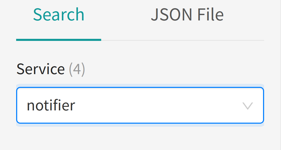

  10. Confirmez qu'un nouveau service appelé notifier apparaît dans l'interface utilisateur Jaeger du navigateur :
    Capture d'écran de l'interface graphique de Jaeger montrant le notificateur dans la liste des services disponibles pour une inspection approfondie des travées

  8. Dans le navigateur, confirmez que le nouveau service Messenger-lb est répertorié dans l'interface utilisateur Jaeger avec les services que vous avez précédemment démarrés. Vous devrez peut-être recharger l'interface utilisateur Jaeger dans votre navigateur.
    Capture d'écran de l'interface graphique de Jaeger montrant la liste des services disponibles pour une inspection approfondie des travées, incluant désormais Messenger-lb

Dans Architecture et flux utilisateur , nous avons décrit les étapes du flux utilisateur, mais pour récapituler :
  1. Un utilisateur démarre une conversation en envoyant un message à un autre utilisateur.
  2. Le proxy inverse NGINX intercepte le message et le transmet au service de messagerie .
  3. Le service de messagerie écrit le message dans sa base de données, puis envoie un événement via RabbitMQ.
  4. Le service de notification consomme cet événement, recherche les préférences de notification du destinataire (deuxième utilisateur) et envoie une notification au destinataire via la méthode préférée.
Les objectifs de la mise en œuvre de la télémétrie sont les suivants :
  1. Comprendre toutes les étapes qu’une demande subit pour accomplir le nouveau flux de messages.
  2. Soyez sûr que le flux s’exécute de bout en bout dans les cinq secondes dans des conditions normales.
  3. Voyez combien de temps il faut au service de notification pour commencer à traiter l'événement envoyé par le service de messagerie .

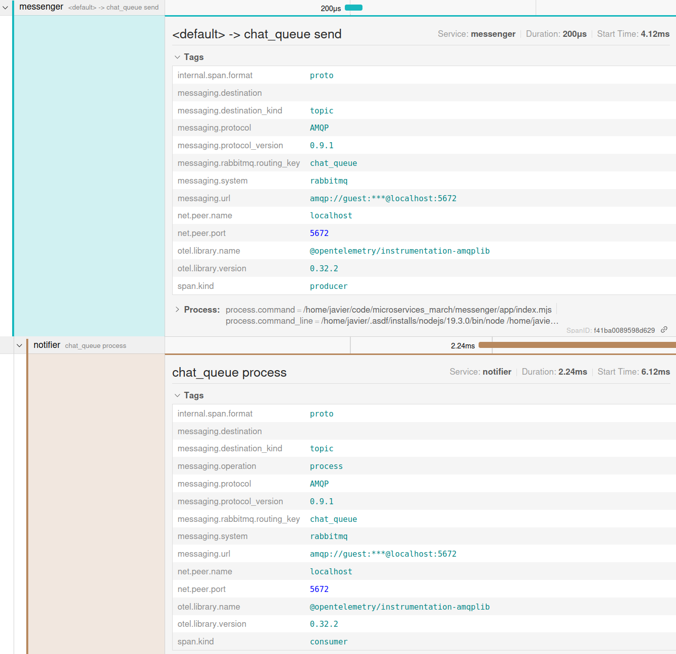

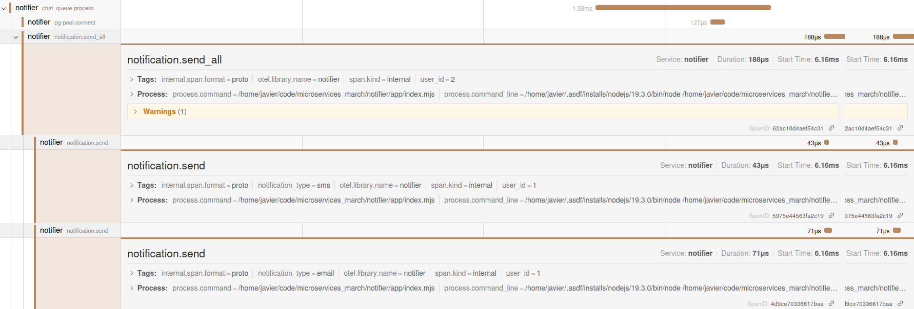

Une sortie semblable à celle-ci est générée par le service de notification et apparaît dans le terminal de notification :
Received new_message: {"type":"new_message","channel_id":1,"user_id":1,"index":1,"participant_ids":[1,2]}Sending notification of new message via sms to 12027621401
Received new_message:  {"type":"new_message","channel_id":1,"user_id":2,"index":2,"participant_ids":[1,2]}
Sending notification of new message via email to the_hotstepper@kamo.ze
Sending notification of new message via sms to 19147379938

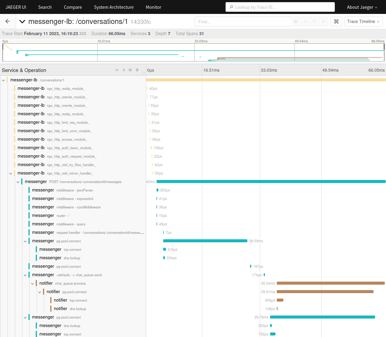

Ouvrez l’interface utilisateur Jaeger dans le navigateur, sélectionnez messenger-lb dans le menu déroulant Service et cliquez sur le bouton Rechercher des traces . Une liste de traces apparaît, commençant au tout début du flux. Cliquez sur n'importe quelle trace pour afficher des détails à son sujet, comme dans cette capture d'écran :
Capture d'écran de l'interface utilisateur graphique Jaeger montrant l'ensemble des étendues dans le flux
Cliquez autour et explorez un peu. Ensuite, avant de continuer, réfléchissez à la manière dont les informations contenues dans les traces soutiennent vos objectifs en matière d’instrumentation, tels qu’énumérés dans l’ introduction du Défi 3. Les questions pertinentes incluent :

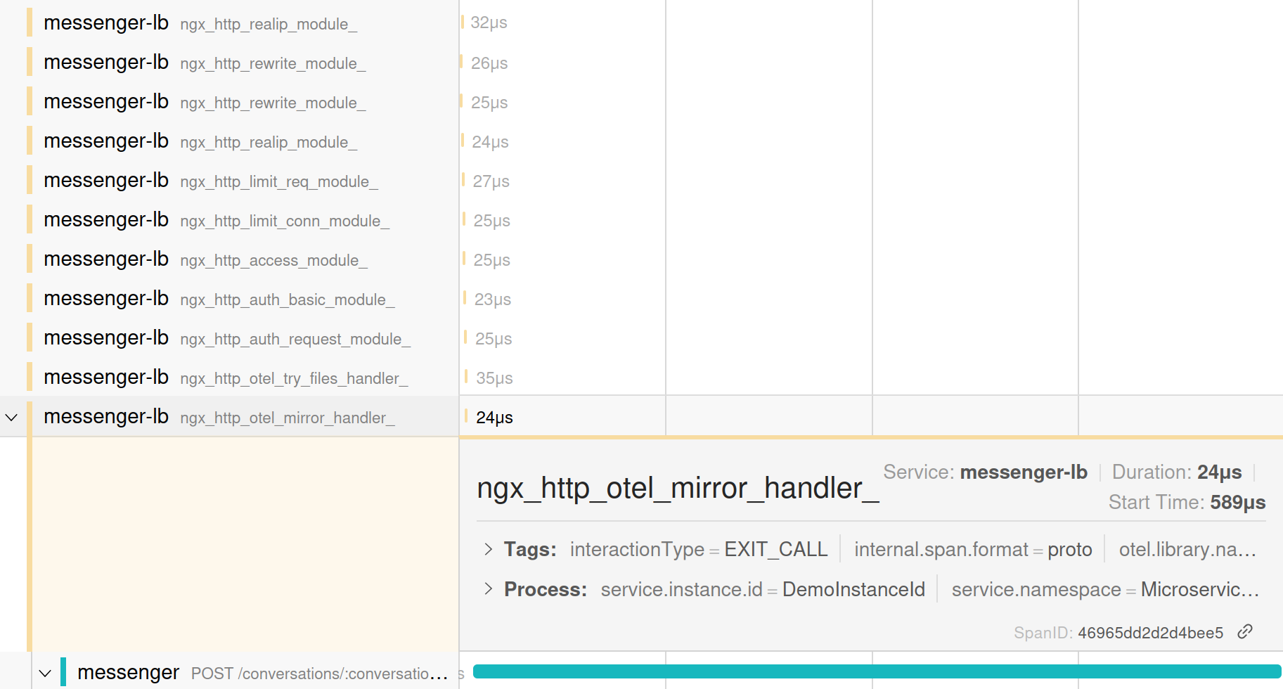

Examinez la section NGINX (messenger-lb) de la trace
Objectif 1 : Voir toutes les étapes suivies par une demande dans le nouveau flux de messages
Commencez par l’étendue NGINX, qui comporte 11 étendues enfants dans l’étendue parent. Étant donné que la configuration NGINX actuelle est très simple, les étendues enfants ne sont pas très intéressantes et affichent simplement le temps nécessaire à chaque étape du cycle de vie de traitement des requêtes NGINX. Cependant, le parent span (le tout premier) contient quelques informations intéressantes :
Capture d'écran de l'interface graphique de Jaeger montrant la portée parent dans la section NGINX (messenger-lb) de la trace
  • Sous Tags, vous voyez les attributs suivants :
    • Champ http.methodPOST (en termes REST, cela signifie création)
    • Champ http.status_code201 (indiquant une création réussie)
    • Champ http.targetconversations/1/messages (le point d'accès aux messages)
    Prises ensemble, ces trois informations se combinent pour dire : « Une requête POST a été envoyée à /conversations/1/messages et la réponse a été201 (créé avec succès)”. Cela correspond aux étapes 1 et 4a de Architecture et flux utilisateur ).
  • Sous Processus , le champ webengine.name indique qu'il s'agit de la partie NGINX de la demande.
De plus, étant donné que les plages pour Messenger et Notifier sont imbriquées dans la plage messenger-lb conversations/1 (comme indiqué dans la capture d'écran dans Préparez-vous à lire les traces ), vous pouvez dire que la demande envoyée au service de messagerie via le proxy inverse NGINX a atteint tous les composants attendus dans le flux.
Ces informations satisfont l’objectif car vous pouvez voir que le proxy inverse NGINX faisait partie du flux.

La section du service de messagerie de la trace contient 11 autres étendues. Encore une fois, la plupart des tâches enfants concernent les étapes de base que le framework Express utilise lors du traitement d'une requête et ne sont pas très intéressantes. Cependant, le span parent (le tout premier) contient à nouveau quelques informations intéressantes :
Capture d'écran de l'interface utilisateur graphique de Jaeger montrant la portée parent dans la section de messagerie de la trace
  • Champ http.methodPOST (encore une fois, en termes REST, cela signifie création)
  • Champ http.route/conversations/:conversationId/messages (la route du message)
  • Champ http.target – /conversations/1/messages (le point de terminaison du message)
Ces informations satisfont l’objectif car elles nous montrent que le service de messagerie faisait partie du flux et que le point de terminaison atteint était le nouveau point de terminaison du message.

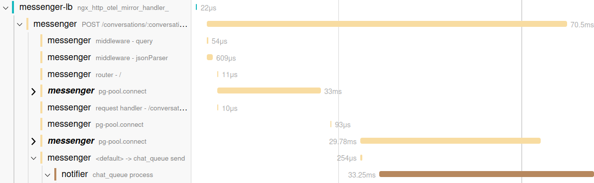

Objectif 2 : Vérifiez que le flux s'exécute dans les cinq secondes
Comme indiqué dans la capture d'écran suivante, la partie messager de la trace a commencé à 1,28 ms et s'est terminée à 36,28 ms, pour une durée globale de 35 ms. La majeure partie de ce temps a été consacrée à l'analyse de JSON ( middleware - jsonParser ) et, dans une plus large mesure, à la connexion à la base de données ( pg-pool.connect et tcp.connect ).
Cela a du sens étant donné que plusieurs requêtes SQL sont également effectuées lors du processus d’écriture du message. Cela suggère à son tour que vous souhaiterez peut-être augmenter la configuration de l’instrumentation automatique pour capturer le timing de ces requêtes. (Le didacticiel ne montre pas cette instrumentation supplémentaire, mais dans le défi 4, vous créez manuellement des étendues qui peuvent à leur tour être utilisées pour encapsuler des requêtes de base de données.)
Capture d'écran de l'interface utilisateur de Jaeger montrant les intervalles dans la section de messagerie de la trace et combien de temps ils ont pris
Ces informations satisfont l’objectif car elles montrent que les opérations de messagerie ne prennent pas près de cinq secondes. S'il y a une opération très lente dans le flux, elle doit se produire plus tard.
Objectif 3 : Découvrez combien de temps il faut au service de notification pour lire l'événement envoyé par le service de messagerie

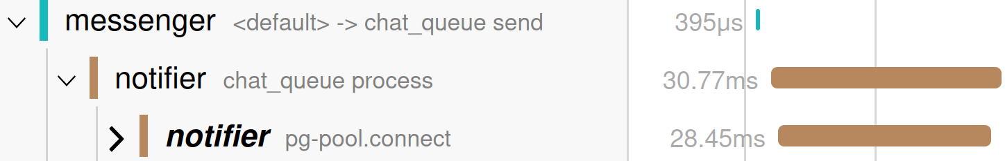

La section de notification de la trace ne contient que deux étendues :
Capture d'écran de l'interface utilisateur graphique de Jaeger montrant les deux étendues dans la section de notification de la trace
  • Le processus chat_queue span – Confirme que le service de notification a traité un événement de la file d'attente de messages chat_queue
  • L'étendue pg-pool.connect – Montre qu'après avoir traité l'événement, le service de notification a établi une sorte de connexion à sa base de données
Les informations disponibles à partir de ces travées ne répondent que partiellement à l’objectif de compréhension de chaque étape. Vous pouvez voir que le service de notification est arrivé au point de consommer l'événement de la file d'attente, mais vous ne savez pas si :
  • La notification de message envoyée par ce service correspond à l'événement envoyé par le service de messagerie
  • Les notifications de message pertinentes ont été correctement envoyées au destinataire du message
Cela indique que vous devez effectuer les opérations suivantes pour bien comprendre le flux du service de notification :
  • Instrumenter manuellement les intervalles qui montrent qu'une notification est envoyée
  • Assurez-vous qu'il existe une connexion explicite entre l'événement envoyé par le service de messagerie et l'événement consommé par le service de notification , sous la forme d'un ID de trace
En examinant la durée globale des intervalles du service de notification , vous voyez que la demande a passé 30,77 ms dans la section de notification du flux. Cependant, comme il n'existe aucune plage signalant la « fin » de l'ensemble du flux (l'envoi de notifications au destinataire), vous ne pouvez pas déterminer la durée totale de cette section du flux ni le temps d'achèvement global de l'opération.
Vous pouvez cependant voir qu'un processus chat_queue pour le service de notification a démarré à 6,12 ms, 2 ms après qu'un processus chat_queue d'envoi a démarré pour le service de messagerie à 4,12 ms.
Capture d'écran de l'interface utilisateur graphique de Jaeger montrant le service de notification consommant un événement envoyé par le service de messagerie
Cet objectif est atteint car vous savez que le notificateur a consommé un événement 2 ms après son envoi par le service de messagerie . Contrairement à l'objectif 2, atteindre cet objectif ne nécessite pas de savoir si l'événement a été entièrement traité ou combien de temps cela a pris.

Sur la base de notre analyse des traces produites par l’auto-instrumentation actuelle d’OTel, il ressort clairement que :
  • La plupart de ces périodes ne sont pas utiles dans leur forme actuelle :
    • NGINX produit des étendues liées à des fonctions (telles que la vérification des autorisations et la diffusion de fichiers) qui ne sont pas pertinentes pour le rôle qui vous intéresse, le proxy inverse. Cependant, à ce stade, l'instrumentation OTel pour NGINX ne permet pas d'omettre les intervalles non pertinents, donc rien ne peut être fait.
    • Parmi les spans pour les services Node.js (les services de messagerie et de notification ), certains semblent pertinents pour les objectifs : les spans pour l'analyse JSON, le gestionnaire de requêtes et toutes les opérations de base de données. Certaines extensions du middleware (comme expressInit et corsMiddleware ) ne semblent pas pertinentes et peuvent être supprimées.

Supprimer les intervalles inutiles
  1. Dans votre éditeur de texte préféré, ouvrez le fichier tracing.mjs dans le répertoire app du référentiel Messenger et ajoutez ce qui suit à la fin de la liste des instructions d'importation en haut :
    const IGNORED_EXPRESS_SPANS = new Set([  "middleware - expressInit",
      "middleware - corsMiddleware",
    Cela définit un ensemble de noms de span, dérivés de la liste des spans affichées dans la capture d'écran suivante de l'interface utilisateur Jaeger, à omettre de la trace car ils ne fournissent aucune information utile pour ce flux. Vous pouvez décider que d’autres étendues répertoriées dans la capture d’écran ne sont pas non plus nécessaires et les ajouter à la liste de IGNORED_EXPRESS_SPANS .
    Capture d'écran de l'interface utilisateur graphique de Jaeger montrant la liste de plusieurs segments du service de messagerie qui pourraient fournir des informations pertinentes et peuvent donc être omis de la trace
  2. Ajoutez des filtres à la configuration d’auto-instrumentation pour omettre les plages que vous ne souhaitez pas, en modifiant la ligne surlignée en orange :

  5. Revérifiez les plages de notification dans l'interface utilisateur de Jaeger. Vous voyez la plage parent et deux plages enfants, chacune avec une opération « envoyer une notification » :
    Capture d'écran de l'interface utilisateur graphique de Jaeger montrant le résultat de la définition de trois nouvelles étendues dans le code pour le service de notification
Vous pouvez désormais atteindre pleinement les premier et deuxième objectifs, car vous pouvez voir toutes les étapes qu'une demande subit au cours du nouveau flux de messages. Les timings de chaque segment révèlent tout décalage entre chacune de ces étapes.
