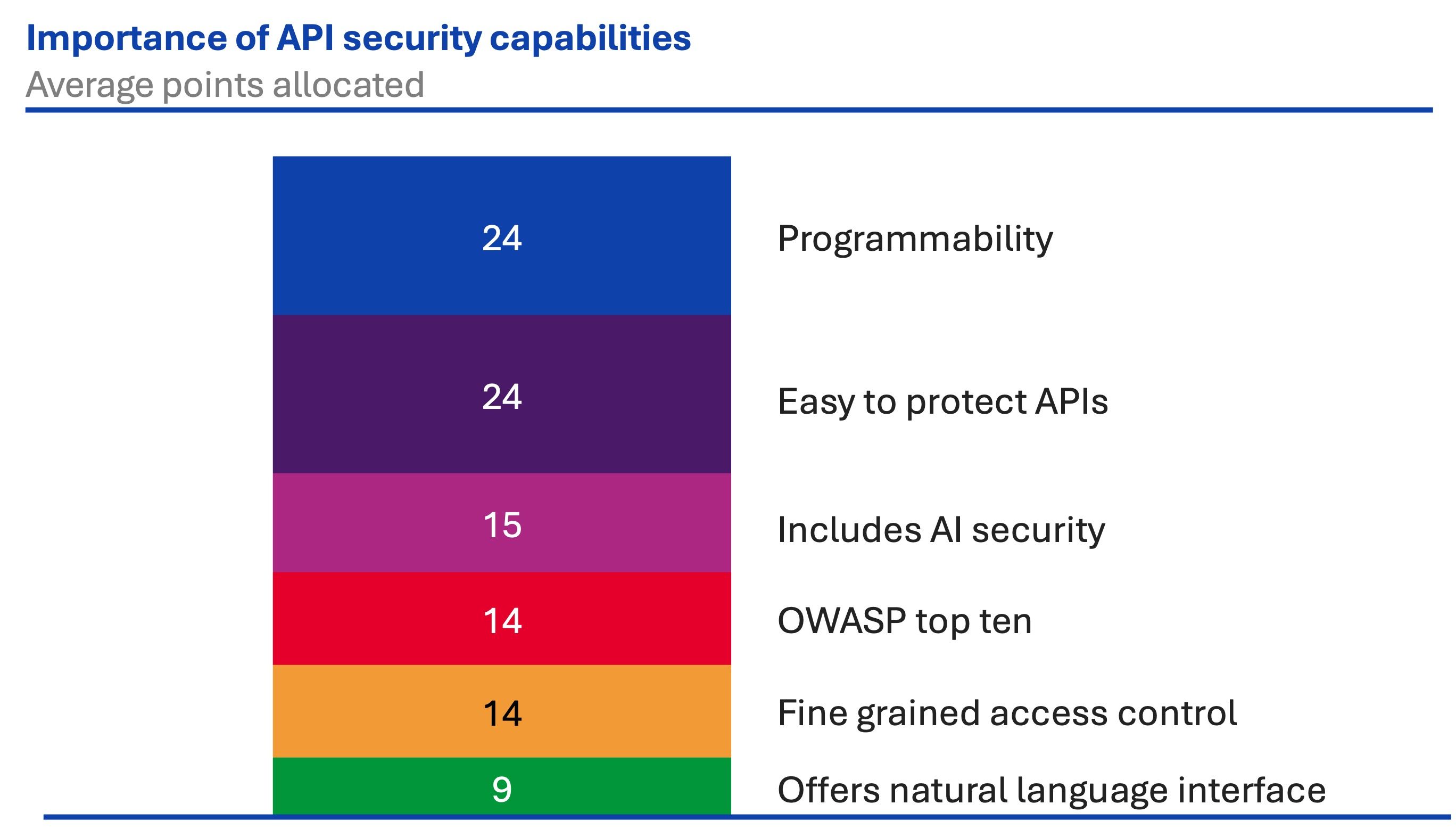

Por tanto, no fue ninguna sorpresa que, al analizar el mercado en general, descubriéramos que la programabilidad encabezaba la lista de capacidades técnicas importantes para la seguridad de las API.
Puntuación media asignada por capacidad
La versatilidad de una solución de seguridad de API que admite la programabilidad es prácticamente ilimitada. Y aunque F5 fue sin duda pionera en esta capacidad, esta se ha convertido en un elemento habitual del mercado de los servicios de aplicaciones en general. Son muy pocos los servicios de aplicaciones —y, en particular, los centrados en proteger aplicaciones y API— que no ofrecen programabilidad como parte de sus capacidades principales.
