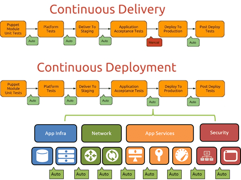

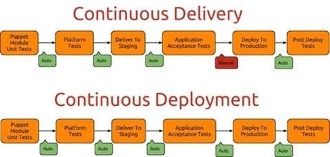

Pero DevOps tiene la particularidad de que los conceptos que lo componen también suelen confundirse y mezclarse. Por ejemplo, CD puede entenderse como «entrega continua» o «despliegue continuo». No son lo mismo y no deberían confundirse ni mezclarse. Puppet Labs ilustró muy bien la diferencia en una entrada de blog:
Entrega_continua_Despliegue_continuo
Observará que la diferencia fundamental radica en si el despliegue en producción es «manual» (entrega continua) o «automatizado» (despliegue continuo).
La cuestión es que hay una cantidad considerable de trabajo en ese pequeño recuadro naranja denominado «desplegar en producción» que debe automatizarse. No se trata solo de desplegar la aplicación y sus dependencias (bases de datos, otros servicios, infraestructura, etc.). También hay que desplegar todos los servicios de red y de aplicaciones necesarios para hacer llegar esa aplicación al consumidor final. Aquí es donde entran en juego los servicios de aplicaciones y donde la entrega de aplicaciones (en el sentido de producción, no de desarrollo) se incorpora al proceso de despliegue continuo.
Para automatizar el paso «desplegar en producción» dentro del proceso de despliegue continuo, es necesario aprovisionar, configurar y probar muchos componentes. Esto abarca desde los servicios básicos de red hasta los de seguridad (como los cortafuegos), disponibilidad (balanceo de carga) y rendimiento (aceleración, almacenamiento en caché, etc.). De media, las organizaciones utilizan 11 servicios diferentes de entrega de aplicaciones para satisfacer su necesidad de disponer de aplicaciones rápidas, seguras y disponibles. Cada uno de ellos debe desplegarse (aprovisionarse y configurarse), y algunos dependen del despliegue de otros.
Cada uno de esos servicios (esto es como el acertijo de St. Ives, para quienes estén siguiendo el hilo) tiene un número variable de características que deben configurarse, opciones que deben activarse o desactivarse, algoritmos que deben seleccionarse, rutas que deben establecerse, etc.
En otras palabras, pasar de «manual» a «automático» no es ni mucho menos tan fácil como parece.
