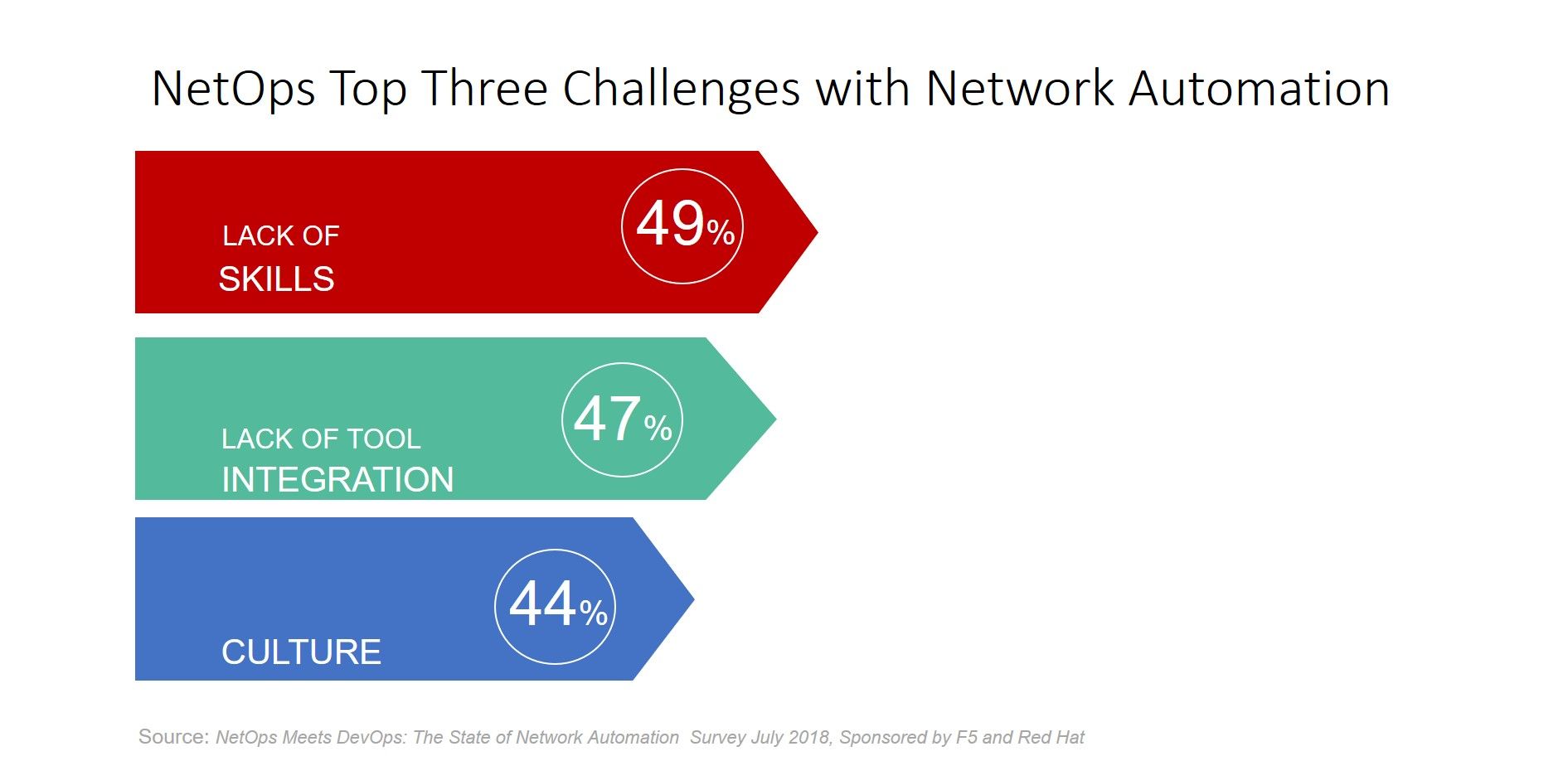

Cuando recientemente encuestamos a profesionales de operaciones de TI sobre el estado de la automatización de redes, descubrimos que el mercado se enfrentaba a diversos retos. Entre los mencionados específicamente por los profesionales de NetOps se encontraba la falta de herramientas integradas con las que avanzar en sus iniciativas de automatización.
No es de extrañar que la falta de integración entre herramientas se considere un reto, dado que el principal obstáculo al que se enfrentan los equipos de NetOps es la falta de competencias de «DevOps». Por lo general, estas incluyen habilidades de desarrollo que tradicionalmente no se asocian con los profesionales de NetOps. En su mayor parte, la integración requiere precisamente estas habilidades. Aunque los equipos de NetOps suelen desenvolverse bien al invocar protocolos web y basados en API desde la línea de comandos, esto no implica que tengan la capacidad de desarrollar los sistemas necesarios para integrar herramientas y tecnologías.

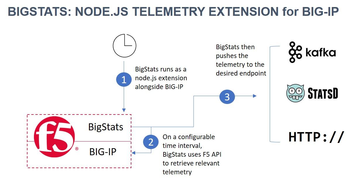

Un ejemplo de ello es una solución llamada BigStats. BigStats surgió de la necesidad de integrar la telemetría generada por BIG-IP con los sistemas que recopilan, analizan y muestran la información en paneles. La versión 0.4 de BigStats se incorporó recientemente a GitHub y ahora admite tanto los formatos de datos tradicionales como los de AS3. Las exportaciones de telemetría también se han ampliado para incluir estadísticas específicas de cada dispositivo.
La integración, desarrollada por el promotor de desarrolladores de la Oficina del CTO, Nathan Pearce, aprovecha iControlLX y utiliza node.js para enviar datos de telemetría al punto de conexión deseado con la frecuencia especificada por el usuario. Aunque la solicitud original procedía de un único cliente y estaba dirigida a un solo sistema, desde entonces se ha ampliado (fruto del código abierto y la colaboración) y ahora permite enviar datos a varios puntos de conexión de recopilación, incluidos HTTP/S, statsd y Kafka.
BigStats se puede configurar de forma local o remota mediante una solicitud HTTP POST que contenga la información pertinente codificada en un formato JSON sencillo:
{ "config": { "destination": { "protocol": "[http|https|stats|kafka]", "address": "[dirección de destino o nombre de host]", "port": "[puerto TCP de destino]" }, "interval": "[intervalo deseado en segundos para enviar estadísticas | el valor predeterminado es 10 segundos]", "enabled": [true|false], "debug": [true|false] }
Además de ofrecer una forma rápida de enviar las estadísticas de BIG-IP a su canalización de telemetría, BigStats proporciona un excelente ejemplo sobre el que desarrollar integraciones adicionales en las que puedan resultar útiles otras estadísticas.
