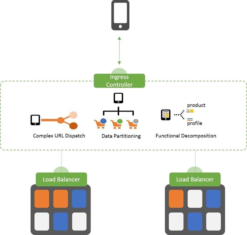

El balanceo de carga basado en la arquitectura es el arte (sí, arte, no ciencia) de utilizar un balanceador de carga para segmentar y dividir las solicitudes de forma que se adapten a la arquitectura de la aplicación que se está escalando. El balanceo de carga basado en la arquitectura consiste más en dirigir el tráfico que en distribuirlo. Esto se debe a que aprovecha la capa 7 (normalmente HTTP) para decidir adónde debe dirigirse una solicitud determinada, razón por la que solemos denominarlo balanceo de carga HTTP (entre otros términos más esotéricos y centrados en las redes).
La capacidad de dirigir las solicitudes es cada vez más importante en un mundo expuesto mediante API y basado en microservicios. Esto se debe a que es necesario poder dirigir las solicitudes de API en función de la versión, utilizar nombres de host o rutas URI para enviar solicitudes a microservicios específicos o descomponer una aplicación por funcionalidades.
La mayoría de las organizaciones quieren ofrecer una API coherente y fácil de usar. Ya sea para animar a desarrolladores no profesionales a crear nuevas aplicaciones que utilicen la API o para permitir que los socios se conecten e integren fácilmente, contar con una API sencilla y coherente es fundamental para garantizar su adopción.
Pero, en la práctica, las API suelen ser complejas. Se sustentan en varios servicios (a menudo microservicios) y pueden estar distribuidas entre distintas ubicaciones. Rara vez se limitan a un único servicio. Para complicar aún más las cosas, se actualizan con mayor frecuencia que las generaciones anteriores de aplicaciones y no siempre mantienen la compatibilidad con versiones anteriores. Además, las aplicaciones móviles pueden utilizar tanto recursos antiguos como nuevos, compartir imágenes con aplicaciones web y usar las mismas API que el resto.
Para escalar estas «aplicaciones» y API se requiere un enfoque arquitectónico del balanceo de carga. Es necesario dirigir el tráfico antes de distribuirlo, lo que implica utilizar un balanceador de carga compatible con la capa 7 (HTTP) para implementar patrones arquitectónicos como el enrutamiento de URL, la partición de datos y la descomposición funcional. Cada uno de estos patrones es de naturaleza arquitectónica y requiere una mayor afinidad con el diseño de la aplicación o la API que en el caso de las aplicaciones tradicionales.
El balanceo de carga HTTP es cada vez más importante para escalar las aplicaciones, mantener el equilibrio entre eficiencia y agilidad, y ofrecer compatibilidad con las API.

Cada vez será más habitual ver ambos enfoques combinados para escalar aplicaciones modernas. En ocasiones, ambos coexistirán como un único servicio diseñado para escalar tanto la parte lógica (la API) como la física (el servicio real que hay detrás de la API). Los controladores de entrega de aplicaciones (ADC) suelen ser la plataforma en la que se implementa este enfoque combinado, ya que pueden realizar ambas tareas con la misma agilidad.
A veces, estas tareas las realizan dos sistemas diferentes. Por ejemplo, en entornos en contenedores, un controlador de entrada se encarga del balanceo de carga arquitectónico, mientras que los servicios internos y nativos suelen encargarse del escalado mediante el balanceo de carga algorítmico.
Independientemente de los detalles de implementación y despliegue, lo cierto es que tanto los enfoques algorítmicos como los basados en la arquitectura para el balanceo de carga desempeñan un papel importante a la hora de escalar aplicaciones y API. La clave para aprovechar al máximo sus ventajas es adaptar el balanceo de carga a la arquitectura de la aplicación.
