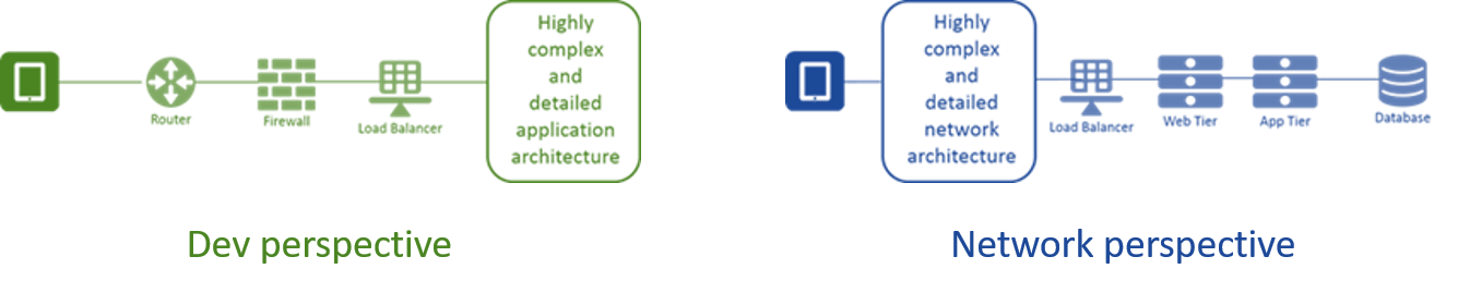

Una de las cosas interesantes —y más frustrantes— que he observado a lo largo de los años es la diferencia entre cómo ven las aplicaciones los ingenieros de redes y los desarrolladores de aplicaciones. Esto se refleja en la forma en que se representan las aplicaciones en los diagramas de red y, a la inversa, en cómo se muestran las redes en los diagramas de arquitectura de aplicaciones.
Perspectiva de desarrollo frente a redes
Ni que decir tiene que cada uno tiene una visión muy simplista del otro.

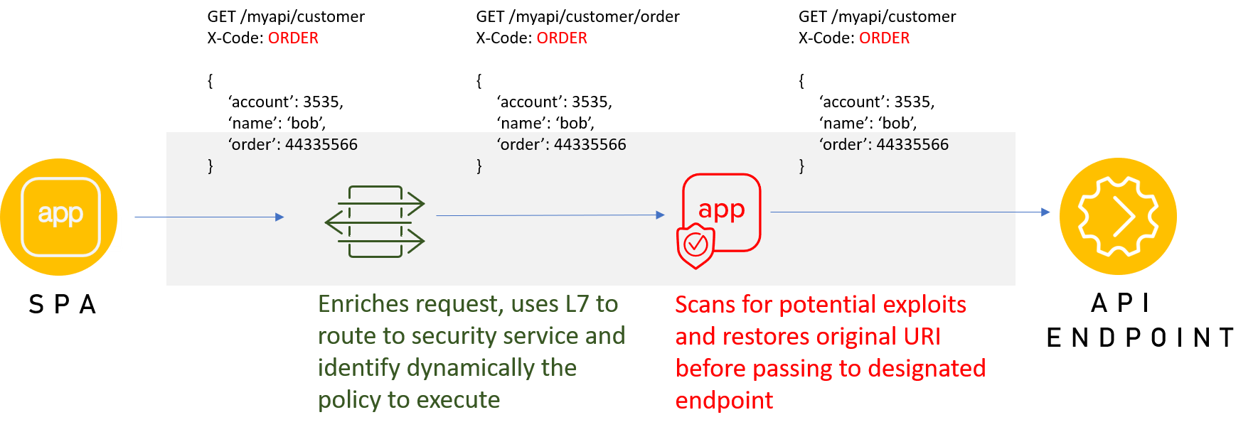

Este es un ejemplo de por qué cada vez es más importante que los equipos de seguridad y desarrollo (no DevOps, sino los desarrolladores) colaboren más estrechamente desde la primera línea de código hasta el despliegue. Hay medidas que los desarrolladores pueden adoptar desde el principio para facilitar que el equipo de seguridad implemente las protecciones adecuadas, como insertar una cabecera HTTP con un indicador que permita aplicar la política correcta. Algo tan sencillo como "X-Code: 'order'" enriquecería las solicitudes de forma que las soluciones de seguridad pudieran identificar los datos y, posteriormente, analizarlos en busca de posibles vulnerabilidades.
Desde el punto de vista arquitectónico, esto puede requerir un proxy L7 inteligente capaz de extraer el código y reescribir el URI antes de dirigir la solicitud a la solución de seguridad adecuada (WAF, puerta de enlace de API, etc.). Este enfoque también funciona si el proxy L7 inteligente puede interpretar el lenguaje del formato de datos, como JSON, y los desarrolladores incluyen en cada intercambio algún código o nombre de endpoint que pueda utilizarse para reescribir la solicitud y dirigirla al destino correcto.
Arquitectura segura de una SPA
Lo ideal sería integrar la seguridad de la capa de aplicación en la propia aplicación para lograr el mejor equilibrio entre rendimiento y seguridad. Sin embargo, esto no siempre es posible y, en ocasiones, se requieren soluciones arquitectónicas creativas para alcanzar el objetivo de seguridad.
