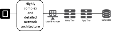

Una implementación de una aplicación suele verse así desde la perspectiva de la red:
clip_image002

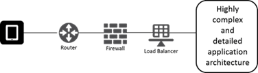

Mientras tanto, al otro lado del «muro», la perspectiva del desarrollador sobre el despliegue de esa misma aplicación suele ser la siguiente:
clip_image004
