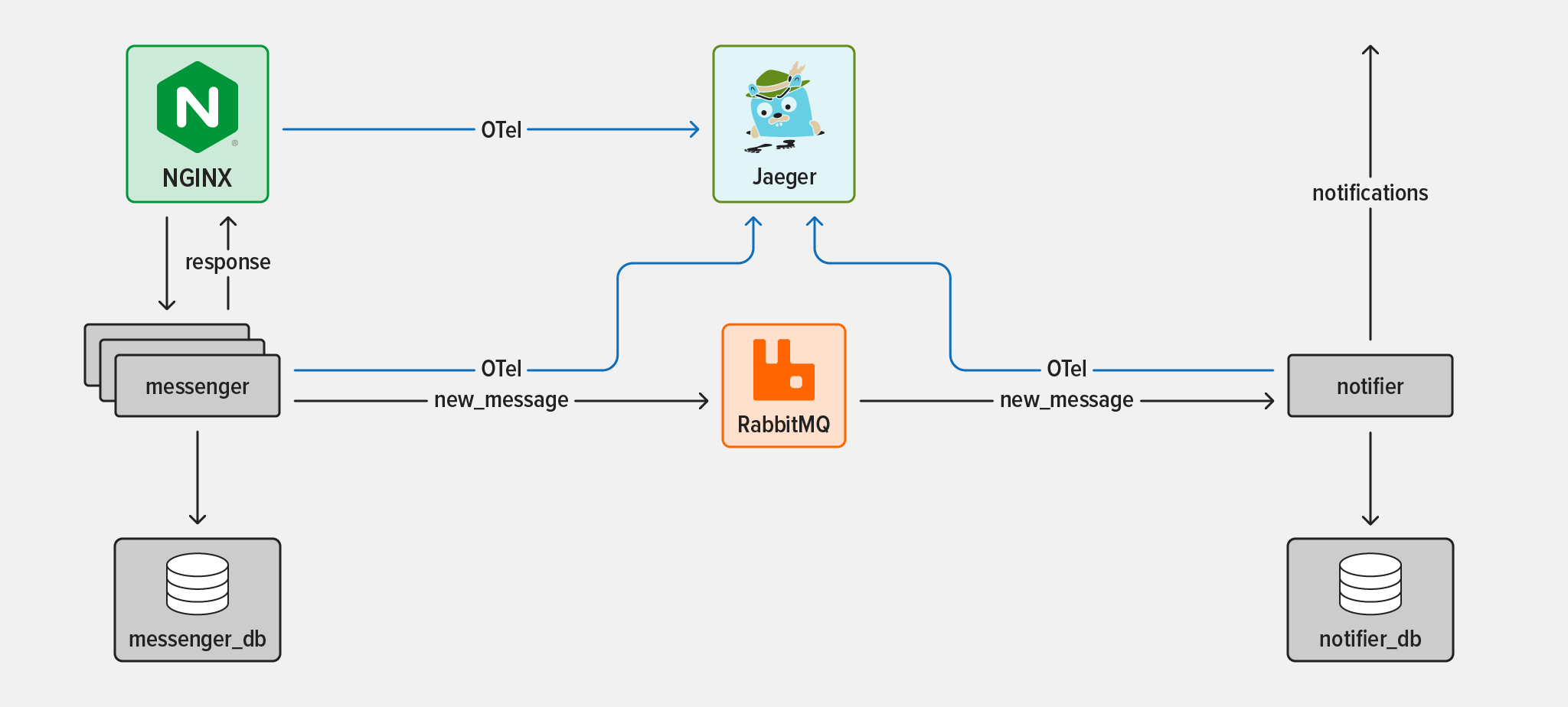

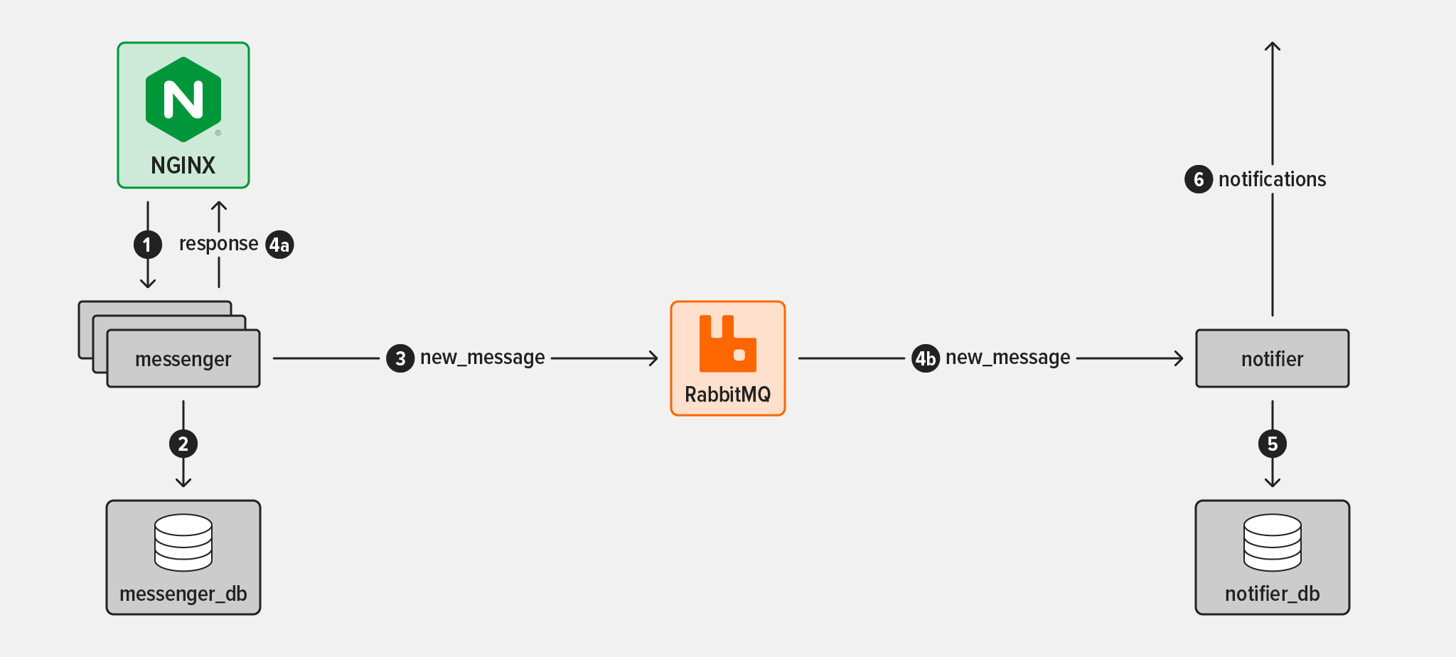

Este diagrama ilustra la arquitectura general y el flujo de datos entre los microservicios y otros elementos utilizados en el tutorial.
Diagrama que muestra la topología utilizada en el tutorial, con el seguimiento mediante OpenTelemetry de un sistema de mensajería con dos microservicios, NGINX y RabbitMQ
Los dos microservicios son:
  • El servicio messenger service – Una API de chat sencilla con capacidad para almacenar mensajes
  • El servicio notifier service – Un proceso de escucha que activa eventos para alertar a los usuarios en función de sus preferencias
Los tres componentes de la infraestructura de soporte son:
  • NGINX Open Source – Un punto de entrada al servicio messenger y al sistema en su conjunto
  • RabbitMQ – Un popular bróker de mensajes de código abierto que permite que los servicios se comuniquen de forma asíncrona
  • Jaeger – Un sistema de código abierto de seguimiento distribuido de extremo a extremo para recopilar y visualizar la telemetría de los componentes del sistema que la generan
Dejando OTel de lado por un momento, podemos centrarnos en la secuencia de eventos que estamos rastreando: qué ocurre cuando un usuario envía un nuevo mensaje de chat y se notifica al destinatario.
Diagrama que muestra el flujo de información en el sistema de mensajería utilizado en el tutorial
El flujo se desglosa de la siguiente manera:
  1. Un usuario envía un mensaje al servicio messenger. El proxy inverso NGINX intercepta el mensaje y lo reenvía a una de las múltiples instancias del servicio messenger.
  2. El servicio messenger guarda el nuevo mensaje en su base de datos.
  3. El servicio messenger genera un evento en una cola de mensajes de RabbitMQ denominada chat_queue para indicar que se ha enviado un mensaje. El evento es genérico y no tiene ningún destinatario específico.
  4. Al mismo tiempo:
    • 4a. El servicio messenger devuelve una respuesta al remitente para informarle de que el mensaje se ha enviado correctamente.
    • 4b. El servicio notifier detecta el nuevo evento en la cola chat_queue y lo consume.
  5. El servicio notifier consulta en su base de datos las preferencias de notificación del destinatario del nuevo mensaje.
  6. El servicio notifier utiliza el método preferido del destinatario para enviar una o varias notificaciones (en este tutorial, las opciones disponibles son SMS y correo electrónico).

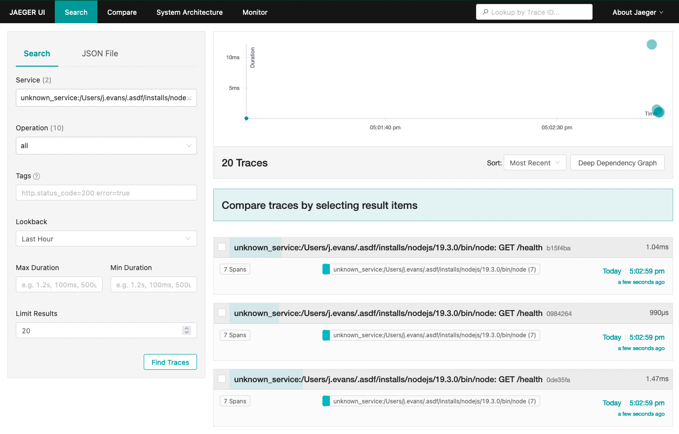

  1. Inicie una segunda sesión de terminal independiente. (En las instrucciones siguientes, esta se denomina terminal del cliente y la terminal original —utilizada en los pasos 1 y 3—, terminal del mensajero.) Espere unos diez segundos y, a continuación, envíe una solicitud de comprobación de estado al servicio messenger (puede ejecutarla varias veces si desea ver varias trazas):

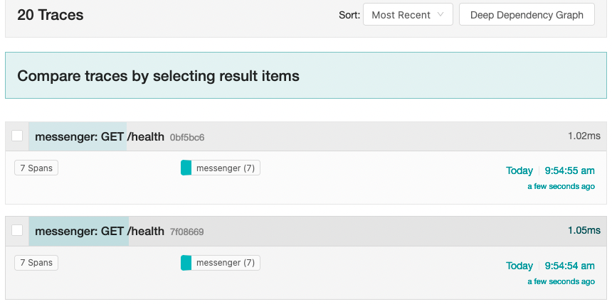

curl -X GET http://localhost:4000/health
  1. Esperar diez segundos antes de enviar la solicitud facilita la localización de la traza, ya que aparece después de las numerosas trazas que genera la instrumentación automática al iniciarse el servicio.

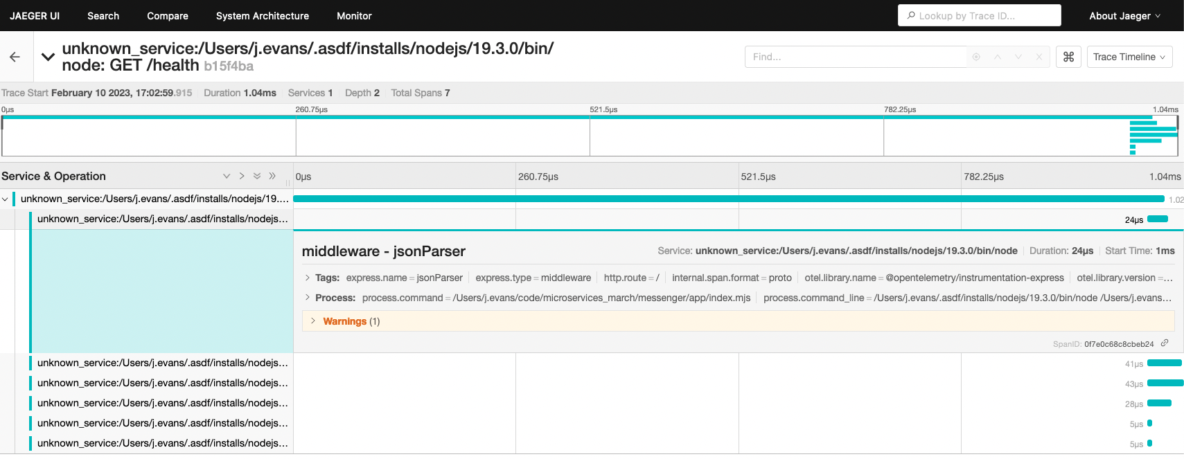

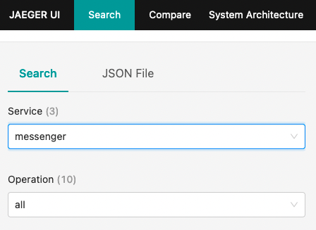

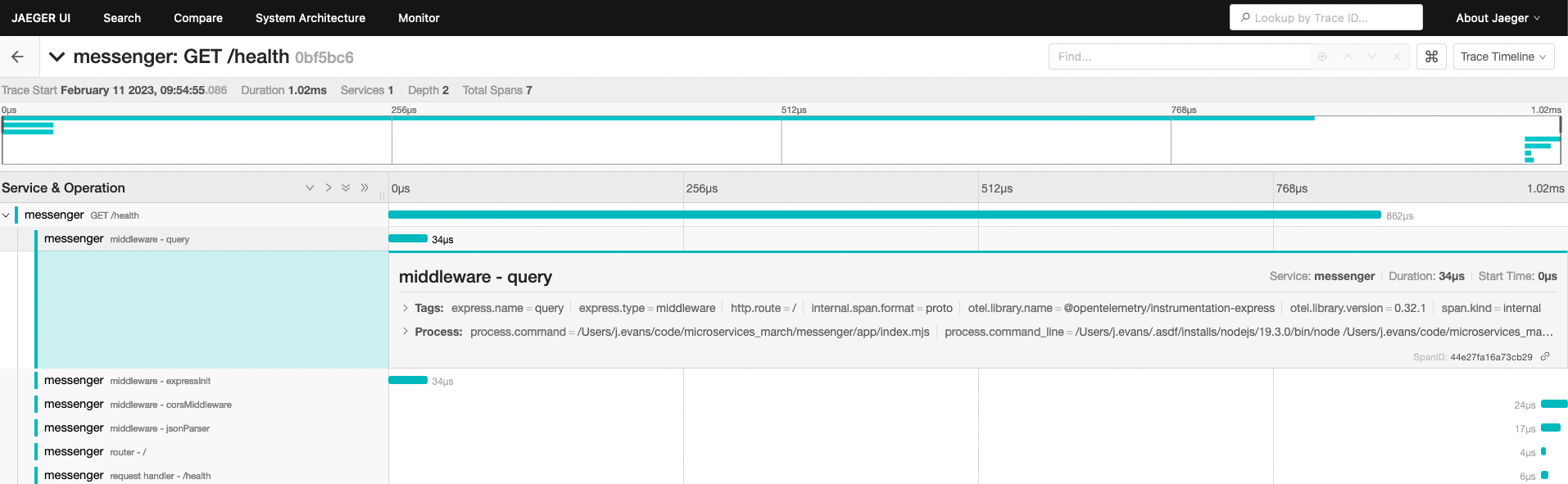

  2. En un navegador, acceda a la interfaz de usuario de Jaeger en http://localhost:16686 y compruebe que el exportador OTLP funciona según lo previsto. Haga clic en Buscar en la barra de título y, en el menú desplegable del campo Servicio, seleccione el servicio cuyo nombre empiece por unknown_service. Haga clic en el botón Buscar trazas:
  3. Haz clic en una traza en el lado derecho de la ventana para mostrar una lista de los spans que contiene. Cada span describe las operaciones, que en ocasiones implican varios servicios, que se ejecutaron como parte de la traza. El span jsonParser de la captura de pantalla muestra cuánto tiempo tardó en ejecutarse la parte jsonParser del código de gestión de solicitudes del servicio messenger.
    Captura de pantalla de la interfaz gráfica de Jaeger que muestra la lista de spans de unknown_service antes de modificar la instrumentación automática para que muestre los nombres correctos de los servicios
  4. Como se indicó en el paso 5, el nombre del servicio exportado por el SDK de OTel (unknown_service) no es descriptivo. Para corregirlo, pulsa Ctrl+c en el terminal de messenger para detener el servicio messenger. A continuación, instala un par de paquetes más de Node.js:

  2. Confirma que aparece un nuevo servicio llamado «messenger» en la interfaz de usuario de Jaeger en el navegador (puede tardar unos segundos y quizá tengas que actualizar la interfaz de usuario de Jaeger):
    Captura de pantalla de la interfaz gráfica de Jaeger que muestra messenger en la lista de servicios disponibles para una inspección detallada de psans
  3. Selecciona messenger en el menú desplegable Servicio y haz clic en el botón Buscar trazas para ver todas las trazas recientes procedentes del servicio messenger (la captura de pantalla muestra las 2 más recientes de un total de 20):
    Captura de pantalla de la interfaz gráfica de Jaeger que muestra las 2 trazas más recientes del servicio messenger
  4. Haz clic en una traza para mostrar los spans que contiene. Cada span está correctamente etiquetado como procedente del servicio messenger:
    Captura de pantalla de la interfaz gráfica de Jaeger que muestra los detalles de un único intervalo de messenger

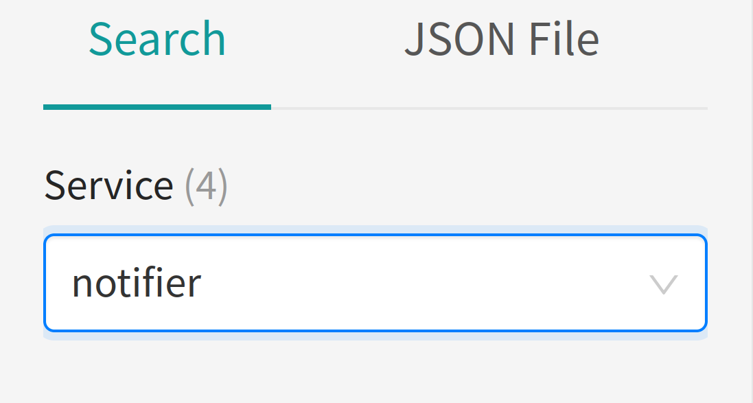

  2. Confirma que aparece un nuevo servicio llamado «notifier» en la interfaz de usuario de Jaeger en el navegador:
    Captura de pantalla de la interfaz gráfica de Jaeger que muestra notifier en la lista de servicios disponibles para inspeccionar los spans en profundidad

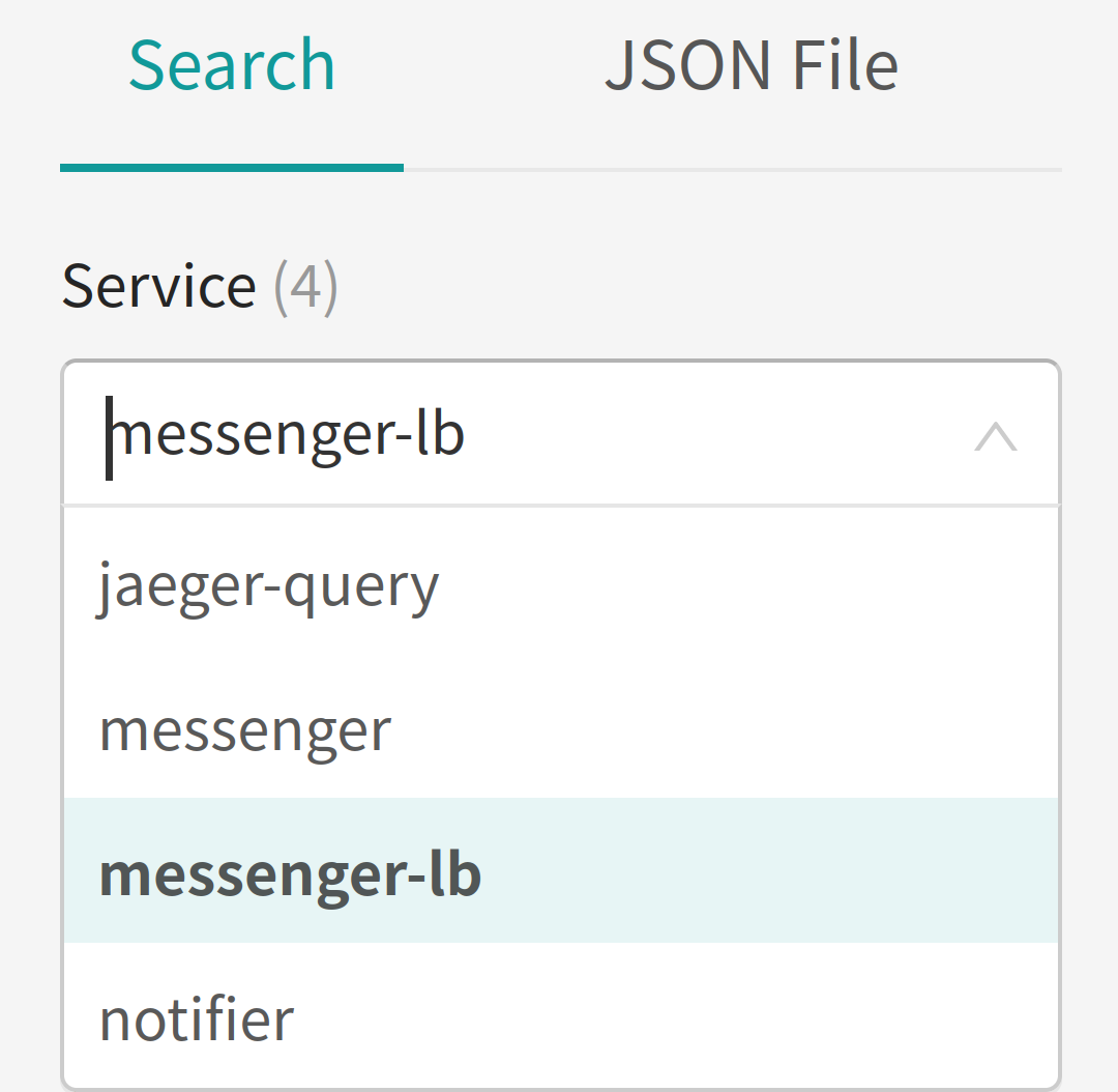

  2. En el navegador, confirme que el nuevo servicio messenger-lb aparece en la interfaz de usuario de Jaeger junto con los servicios que inició anteriormente. Es posible que tenga que volver a cargar la interfaz de usuario de Jaeger en el navegador.
    Captura de pantalla de la interfaz gráfica de Jaeger que muestra la lista de servicios disponibles para inspeccionar los spans en profundidad, ahora también con messenger-lb

En «Arquitectura y flujo de usuario», describimos las etapas del flujo de usuario, pero, a modo de resumen:
  1. Un usuario inicia una conversación enviando un mensaje a otro usuario.
  2. El proxy inverso NGINX intercepta el mensaje y lo reenvía al servicio messenger.
  3. El servicio messenger guarda el mensaje en su base de datos y, a continuación, envía un evento a través de RabbitMQ.
  4. El servicio notifier consume ese evento, consulta las preferencias de notificación del destinatario (el segundo usuario) y le envía una notificación mediante el método que haya elegido.

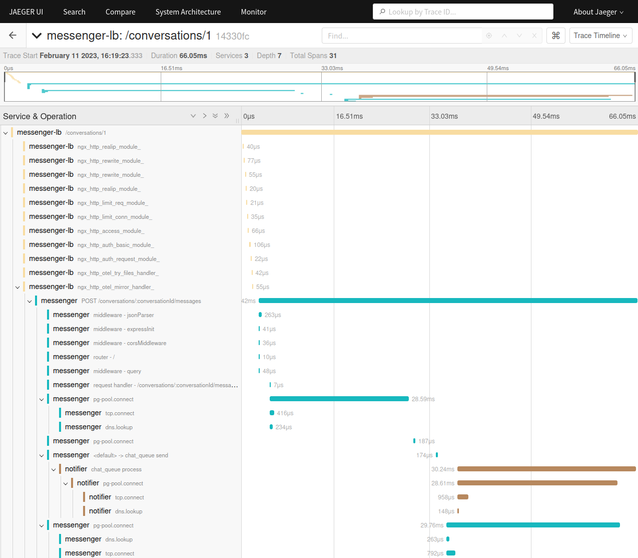

Abra la interfaz de usuario de Jaeger en el navegador, seleccione messenger-lb en el menú desplegable Servicio y haga clic en el botón Buscar trazas. Aparecerá una lista de trazas desde el principio del flujo. Haga clic en cualquier traza para ver sus detalles, como se muestra en esta captura de pantalla:
Captura de pantalla de la interfaz gráfica de Jaeger que muestra el conjunto completo de spans del flujo
Haz clic en distintos elementos y explora un poco. Antes de continuar, piensa en cómo la información de las trazas contribuye a alcanzar los objetivos de instrumentación indicados en la introducción del Reto 3. Entre las preguntas relevantes se incluyen:

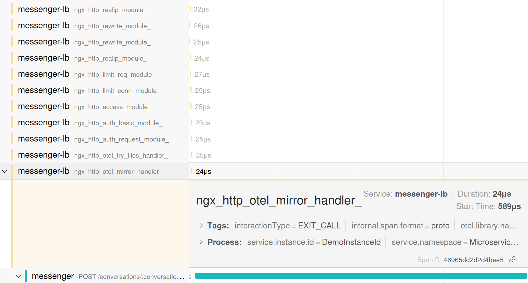

Empiece por el tramo de NGINX, que contiene 11 tramos secundarios dentro del tramo principal. Dado que la configuración actual de NGINX es muy sencilla, los tramos secundarios no resultan especialmente interesantes y se limitan a mostrar el tiempo empleado en cada etapa del ciclo de vida del procesamiento de solicitudes de NGINX. Sin embargo, el tramo principal (el primero de todos) ofrece algunos datos interesantes:
Captura de pantalla de la interfaz gráfica de Jaeger que muestra el intervalo principal en la sección NGINX (messenger-lb) de la traza
  • En Etiquetas se muestran los siguientes atributos: En conjunto, estos tres datos indican lo siguiente: «Se envió una solicitud POST a /conversations/1/messages y la respuesta fue 201 (creado correctamente)». Esto se corresponde con los pasos 1 y 4a de Arquitectura y flujo de usuario).
    • http.method campo – POST (en términos de REST, esto significa creación)
    • http.status_code campo – 201 (indica que la creación se ha realizado correctamente)
    • http.target campo – conversations/1/messages (el endpoint de mensajes)
  • En Proceso, el campo webengine.name muestra que esta es la parte de la solicitud correspondiente a NGINX.
Además, dado que los spans de messenger y notifier están anidados dentro del span conversations/1 de messenger-lb (como se muestra en la captura de pantalla de Prepararse para leer las trazas), se puede determinar que la solicitud enviada al servicio messenger a través del proxy inverso NGINX pasó por todos los componentes previstos del flujo.
Esta información cumple el objetivo, ya que permite comprobar que el proxy inverso NGINX formó parte del flujo.

En la lista de spans con la etiqueta «messenger-lb», consulta el span más reciente (se encuentra al final de la lista) para ver cuánto tardó la parte de NGINX de la solicitud. En la captura de pantalla, el span comenzó a los 589 microsegundos (µs) y duró 24 µs, lo que significa que la operación completa del proxy inverso tardó solo 613 µs, es decir, unos 0,6 milisegundos (ms). (Por supuesto, los valores exactos serán diferentes cuando realices el tutorial).
Captura de pantalla de la interfaz gráfica de Jaeger que muestra los intervalos de NGINX (messenger-lb) en la traza
En una configuración como esta, por lo general los valores solo resultan útiles en relación con otras mediciones y varían de un sistema a otro. Sin embargo, en este caso está claro que esta operación no corre el riesgo de acercarse a los cinco segundos de duración.
Esta información cumple el objetivo, ya que permite comprobar que las operaciones de NGINX no tardaron ni de lejos cinco segundos. Si hay alguna operación muy lenta en el flujo, debe de producirse más adelante.

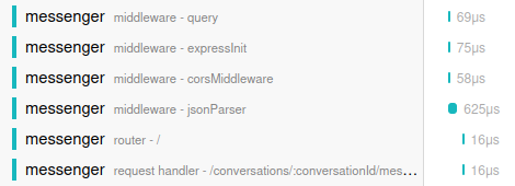

La sección del servicio messenger de la traza contiene otros 11 spans. De nuevo, la mayoría de los spans secundarios corresponden a los pasos básicos que utiliza el framework Express al procesar una solicitud y no resultan muy interesantes. Sin embargo, el span principal (el primero de todos) vuelve a aportar información interesante:
Captura de pantalla de la interfaz gráfica de Jaeger que muestra el intervalo principal en la sección «messenger» de la traza
  • http.method campo – POST (de nuevo, en términos de REST, esto significa creación)
  • http.route campo – /conversations/:conversationId/messages (la ruta de mensajes)
  • http.target campo – /conversations/1/messages (el endpoint de mensajes)
Esta información cumple el objetivo porque nos muestra que el servicio messenger formó parte del flujo y que el endpoint al que se accedió fue el de mensajes nuevos.

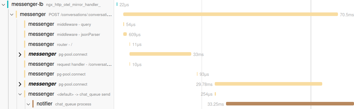

Objetivo 2: Verificar que el flujo se ejecuta en menos de cinco segundos
Como se muestra en la siguiente captura de pantalla, la parte messenger de la traza comenzó en 1,28 ms y terminó en 36,28 ms, con un tiempo total de 35 ms. La mayor parte de ese tiempo se dedicó a analizar el JSON (middleware - jsonParser) y, en mucha mayor medida, a conectarse a la base de datos (pg-pool.connect y tcp.connect).
Esto tiene sentido, dado que durante el proceso de escritura del mensaje también se realizan varias consultas SQL. Esto, a su vez, sugiere que quizá convenga ampliar la configuración de instrumentación automática para registrar la duración de dichas consultas. (El tutorial no muestra esta instrumentación adicional, pero en el Reto 4 se crean manualmente spans que, a su vez, pueden utilizarse para encapsular consultas a la base de datos).
Captura de pantalla de la interfaz gráfica de Jaeger que muestra los spans de la sección del servicio de mensajería de la traza y cuánto tardaron
Esta información cumple el objetivo porque demuestra que las operaciones de mensajería no tardan ni de lejos cinco segundos. Si hay una operación muy lenta en el flujo, debe de producirse más adelante.

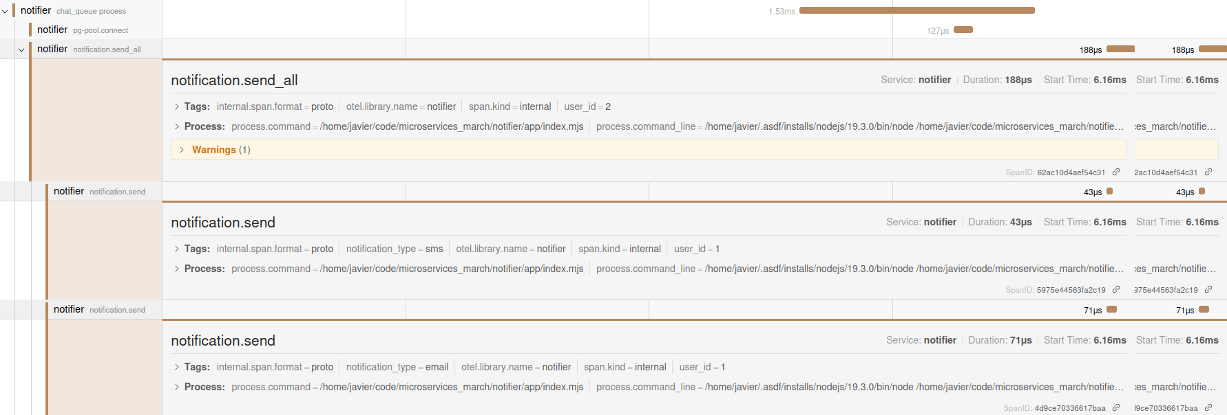

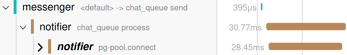

La sección notifier de la traza contiene solo dos spans:
Captura de pantalla de la interfaz gráfica de Jaeger que muestra los dos spans de la sección notifier de la traza

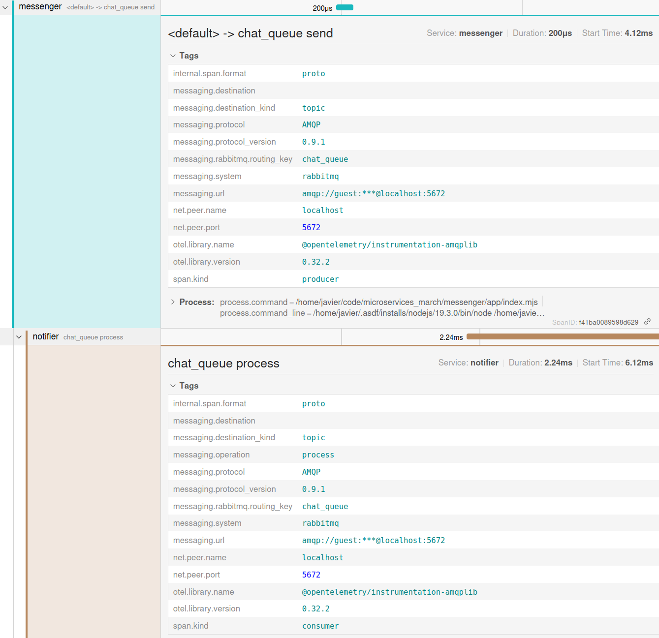

  • El intervalo chat_queue process confirma que el servicio notifier procesó un evento de la cola de mensajes chat_queue message queue
  • El span pg-pool.connect muestra que, tras procesar el evento, el servicio notifier estableció algún tipo de conexión con su base de datos
La información disponible en estos spans solo permite alcanzar parcialmente el objetivo de comprender cada paso. Se puede ver que el servicio notifier llegó a consumir el evento de la cola, pero no se sabe si:
  • La notificación del mensaje enviada por este servicio corresponde al evento emitido por el servicio messenger service
  • Las notificaciones pertinentes del mensaje se enviaron correctamente al destinatario del mensaje
Esto indica que debe hacer lo siguiente para comprender plenamente el flujo del servicio notifier:
  • Instrumenta manualmente los spans que muestran el envío de una notificación
  • Asegúrate de que haya una conexión explícita entre el evento enviado por el servicio messenger y el evento consumido por el servicio notifier, en forma de un ID de traza

Sin embargo, puede ver que un intervalo de chat_queue de tipo process del servicio notifier comenzó a los 6,12 ms, 2 ms después de que comenzara un intervalo de chat_queue de tipo send del servicio messenger a los 4,12 ms.
Captura de pantalla de la interfaz gráfica de Jaeger que muestra el servicio notifier consumiendo un evento enviado por el servicio messenger
Este objetivo se cumple porque sabes que el servicio notifier consumió un evento 2 ms después de que lo enviara el servicio messenger. A diferencia del objetivo 2, para alcanzar este objetivo no necesitas saber si el evento se procesó por completo ni cuánto tiempo tardó.

Según nuestro análisis de las trazas generadas por la instrumentación automática actual de OTel, está claro que:
  • Muchos de estos spans no resultan útiles en su forma actual:
    • NGINX está generando spans relacionados con funciones —como la comprobación de autorizaciones y el servicio de archivos— que no son relevantes para la función que le interesa: el proxy inverso. Sin embargo, actualmente la instrumentación OTel para NGINX no permite omitir los spans irrelevantes, por lo que no se puede hacer nada.
    • Entre los spans de los servicios de Node.js (los servicios messenger y notifier), algunos parecen relevantes para los objetivos: los spans correspondientes al análisis de JSON, request handler y todas las operaciones de base de datos. Algunos de los spans del middleware (como expressInit y corsMiddleware) no parecen relevantes y se pueden eliminar.
  • Faltan spans críticos para lo siguiente:
    • Notificaciones enviadas por el servicio notifier service
    • Una correspondencia clara entre el evento de RabbitMQ enviado por el servicio messenger y el procesado por el servicio notifier service
Esto significa que la instrumentación básica cumple el último objetivo:
  • Comprueba cuánto tarda el servicio notifier en empezar a procesar el evento enviado por el servicio messenger service
Sin embargo, no hay suficiente información para cumplir los dos primeros objetivos:
  • Comprender todos los pasos por los que pasa una solicitud durante el nuevo flujo de mensajes
  • Tener la certeza de que el flujo se ejecuta de principio a fin en menos de cinco segundos en circunstancias normales

Eliminar spans innecesarios
  1. En el editor de texto que prefiera, abra el archivo tracing.mjs del directorio app del repositorio messenger y añada lo siguiente al final de la lista de sentencias de importación situada en la parte superior:
const IGNORED_EXPRESS_SPANS = new Set([  "middleware - expressInit",
  "middleware - corsMiddleware",
  1. Esto define un conjunto de nombres de spans, extraídos de la lista de spans que se muestra en la siguiente captura de pantalla de la interfaz de Jaeger, que se omitirán de la traza porque no aportan información útil para este flujo. Puede que decida que tampoco se necesitan otros spans incluidos en la captura de pantalla y los añada a la lista de IGNORED_EXPRESS_SPANS.
    Captura de pantalla de la interfaz gráfica de Jaeger que muestra una lista de varios spans del servicio de mensajería que podrían no aportar información relevante y, por tanto, pueden omitirse de la traza
  2. Añada filtros a la configuración de instrumentación automática para omitir los spans que no desee cambiando la línea resaltada en naranja:

  1. La función getNodeAutoInstrumentations hace referencia al conjunto de spans definido en el paso 1 para excluirlos de la traza generada por @opentelemetry/instrumentation-express. En otras palabras, la instrucción return se evalúa como true para un span que pertenece a IGNORED_EXPRESS_SPANS, y la instrucción ignoreLayers elimina ese span de la traza.
  2. En el terminal de messenger, pulsa Ctrl+c para detener el servicio messenger. A continuación, reinícialo:
^cnode --import ./tracing.mjs index.mjs
  1. Espera unos diez segundos y, a continuación, envía un mensaje nuevo desde el terminal del cliente:
curl -X POST \	-H "User-Id: 2" \ -H "Content-Type: application/json" \ -d '{"content": "This is the second message"}' \ 'http://localhost:8085/conversations/1/messages'
  1. Vuelve a comprobar los spans de messenger en la interfaz de usuario de Jaeger. Los dos spans de middleware, expressInit y corsMiddleware, ya no aparecen (puedes compararlo con la captura de pantalla del Objetivo 2 de Examinar la sección messenger de la traza en el Reto 3.
    Captura de pantalla de la interfaz gráfica de Jaeger que muestra que la traza ya no incluye dos spans después de cambiar la instrumentación para excluirlos de la traza

  1. Vuelve a comprobar los intervalos de notifier en la interfaz de usuario de Jaeger. Verás el intervalo principal y dos intervalos secundarios, cada uno con una operación «send notification»:
    Captura de pantalla de la interfaz gráfica de Jaeger que muestra el resultado de definir tres nuevos spans en el código del servicio de notificaciones
Ahora puede cumplir plenamente el primer y el segundo objetivo, ya que puede ver todos los pasos por los que pasa una solicitud durante el nuevo flujo de mensajes. Los tiempos de cada tramo revelan cualquier retraso entre estos pasos.
