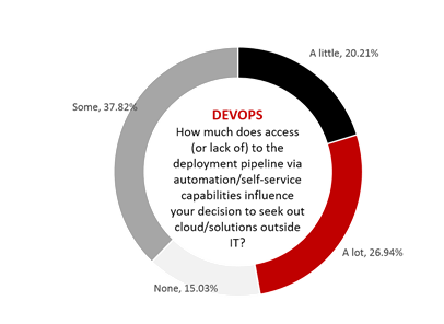

Entre quienes discrepaban por parte de NetOps, la respuesta más habitual sobre aquello a lo que DevOps no da suficiente prioridad fue la seguridad. La fiabilidad también se mencionó con frecuencia como motivo de frustración con DevOps entre sus homólogos de NetOps.
Como era de esperar, una de las quejas más habituales de DevOps sobre las prioridades de NetOps se centraba en la automatización. O, más bien, en la falta de ella.
Esta diferencia de opinión probablemente sea la causa de nuestro siguiente hallazgo clave, que puso de manifiesto cómo la falta de acceso de los desarrolladores y los equipos de DevOps al canal de producción mediante la automatización y el autoservicio afecta a la adopción de la nube y de soluciones ajenas al departamento de TI.

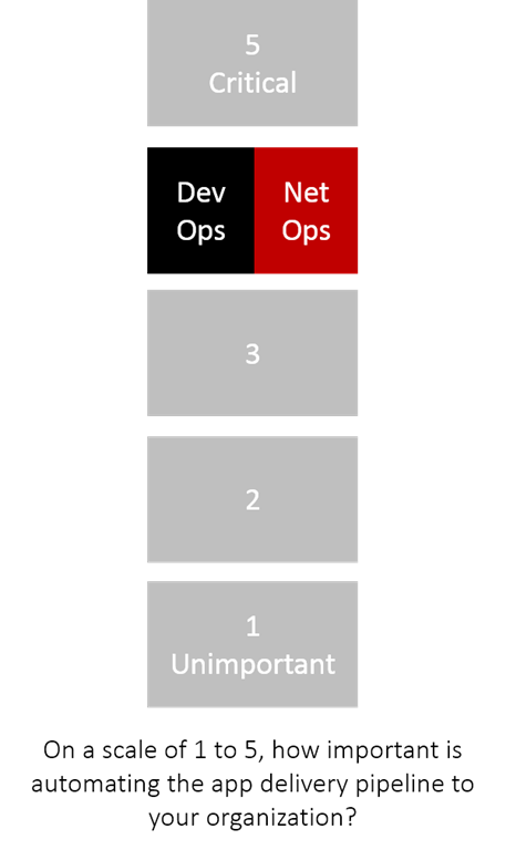

Hallazgos clave
  1. Firme apoyo a la automatización. Existe un amplio consenso sobre la importancia de automatizar los procesos de entrega e implementación, con una valoración media de su relevancia de 4,0 por parte de DevOps y de 3,5 por parte de NetOps en una escala de 5 puntos. En general, los encuestados también afirmaron tener más confianza en la fiabilidad, el rendimiento y la seguridad de las aplicaciones cuando el proceso de producción está automatizado en más de un 50 %. Ambos grupos coincidieron también, por abrumadora mayoría, en que el otro estaba «dando prioridad a los aspectos adecuados».

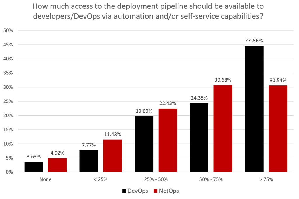

  3. Discrepancias en torno al acceso al proceso de producción. Las iniciativas de transformación digital centradas en ofrecer aplicaciones para mejorar la eficiencia interna y la interacción externa deben salvar la brecha entre el desarrollo y la producción. Observamos que la barrera entre ambos sigue existiendo y que hay opiniones diversas sobre qué grado de acceso al proceso de producción deberían tener los desarrolladores y los equipos de DevOps. El grupo más numeroso de encuestados de DevOps considera que más del 75 % del proceso de producción debería estar disponible mediante autoservicio y automatización. Los equipos de NetOps son menos permisivos, pero las diferencias no son tan grandes como la percepción popular nos haría creer.

Se acabó el juego de las culpas. A diferencia de lo que sugieren las historias habituales, que enfrentan a NetOps y DevOps en un interminable cruce de acusaciones tras los incidentes, encontramos pruebas de que ambos grupos tienen una visión mucho más positiva el uno del otro.
El recurso a la nube por parte de quienes se sienten frustrados por la falta de acceso al pipeline contribuye en gran medida al auge de la multinube y a los retos de seguridad y rendimiento asociados, como suelen señalar quienes se enfrentan a la «TI en la sombra» resultante. Aunque NetOps sigue esforzándose por ofrecer acceso mediante automatización y autoservicio con nubes privadas o sistemas similares a la nube, sigue existiendo una importante inversión en soluciones de nube externas que difícilmente puede pasarse por alto. Esto obliga a las organizaciones a gestionar, supervisar y proteger múltiples soluciones —y entornos— de nube, lo que aumenta la complejidad de operar en la economía digital.
La cuestión ahora no es «¿ofrecemos acceso de autoservicio al pipeline de producción?», sino «¿hasta qué punto lo exponemos?»
Discrepancias en torno al acceso al pipeline
¿Cuánto es suficiente? La cuestión de cuál es el nivel adecuado de acceso al pipeline para los desarrolladores y los equipos de DevOps mediante funciones de automatización y autoservicio puso de manifiesto algunas diferencias de opinión notables. Sin duda, DevOps quiere tener más acceso al pipeline de producción del que NetOps se siente cómodo concediéndole.
Aunque no preguntamos por los motivos de la reticencia de NetOps a conceder a DevOps un mayor acceso al pipeline, la respuesta podría estar en las competencias disponibles para hacerlo. En general, los encuestados de NetOps consideran que existe una brecha entre las competencias que necesitan para desempeñar su trabajo y la formación y los conocimientos que poseen actualmente.

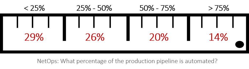

El estado actual de la automatización del pipeline de producción en el ámbito de NetOps parece reflejar el impacto de esa brecha de competencias. No resultó sorprendente comprobar que está considerablemente por detrás de la automatización del pipeline de entrega de DevOps. Mientras que el 11 % de los profesionales de NetOps reconoce que el pipeline de producción no está automatizado, solo el 5 % de los profesionales de DevOps afirma lo mismo sobre el pipeline de entrega de aplicaciones.
Es importante destacar el estado de la automatización de los pipelines, dado que hemos observado una correlación positiva entre dicha automatización y la frecuencia de despliegues satisfactorios. El 86 % de los profesionales de NetOps que indicaron un mayor porcentaje de automatización de los pipelines (un 75 % o más) también señalaron una mayor frecuencia de despliegues muy satisfactorios (un 90 % o más).
Pero no es el único factor, ya que la frecuencia de los cambios en las aplicaciones también parece influir en la frecuencia de los despliegues satisfactorios.

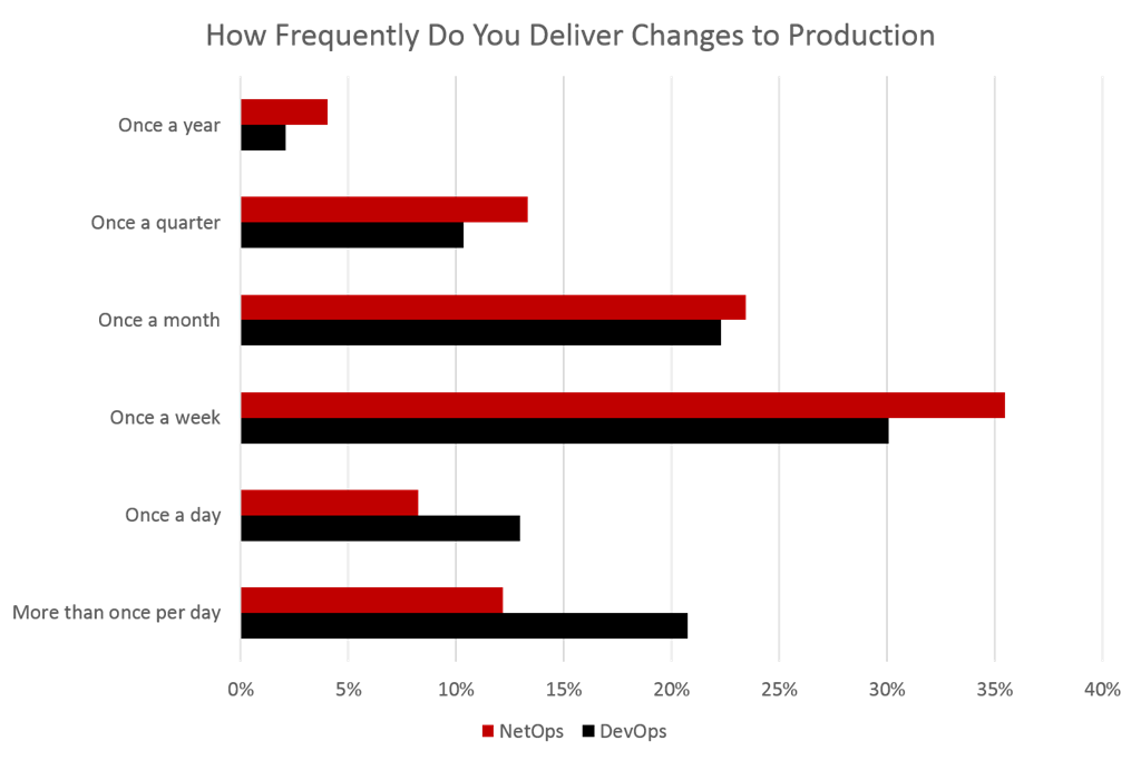

Estamos bien así, gracias. Quizá la mayor brecha cultural siga estando en la frecuencia de despliegue. Mientras que algunos equipos de DevOps llevan aplicaciones a producción a un ritmo vertiginoso (el 12 % implementa cambios en producción más de una vez al día), los equipos de NetOps parecen sentirse mucho más cómodos desplegando esos cambios a un ritmo más lento, pero constante.
En general, parece haber cierto consenso entre una pluralidad de los encuestados en torno a las frecuencias mensual y semanal. Como era de esperar, DevOps prefiere realizar entregas con más frecuencia que NetOps. En concreto, del 26 % de los profesionales de DevOps que desean realizar entregas con mayor frecuencia, el 28 % lo hace una vez a la semana y el 26 % ya lo hace más de una vez al día.
La percepción sobre si la velocidad con la que se implementan los cambios es adecuada varía de un grupo a otro. No obstante, cabe destacar que la mayoría de ambos grupos (el 70 % de DevOps y el 74 % de NetOps) calificó la frecuencia de los cambios como «suficientemente buena para nosotros».
Ahí terminan las similitudes. Mientras que apenas un 4 % de los profesionales de DevOps afirmó que su frecuencia actual era «demasiado alta», el porcentaje de profesionales de NetOps que describió la frecuencia de entrega como «demasiado alta» fue el doble. Más de uno de cada cuatro profesionales de DevOps (26 %) quiere acelerar el ritmo, mientras que menos de uno de cada cinco profesionales de NetOps (18 %) desea hacerlo.
Sin embargo, si dejamos de lado las preferencias y analizamos los resultados, se revela cuál podría ser la frecuencia de despliegue «ideal» para equilibrar la velocidad y las tasas de éxito. Entre el 65 % de los profesionales de NetOps y el 57 % de los de DevOps cuyos despliegues tienen éxito en más del 90 % de los casos, los cambios se pasan a producción «una vez a la semana».
