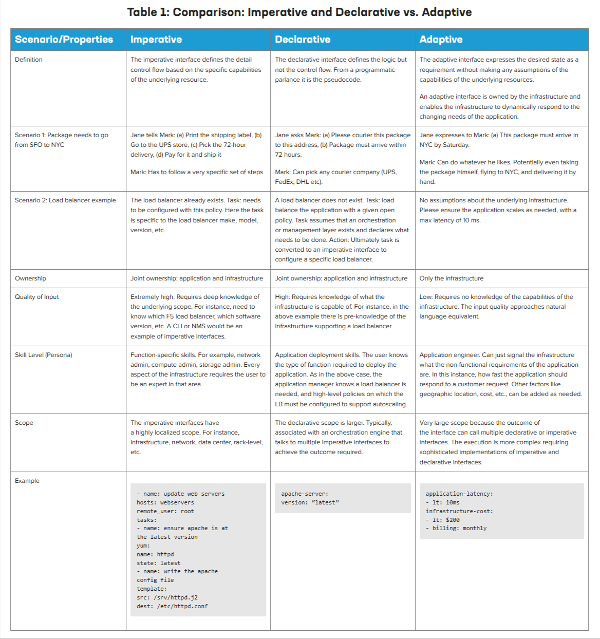

  • Interfaces adaptativas: presenta las interfaces adaptativas y ofrece una comparación clara con las interfaces declarativas e imperativas.

Para aprovechar eficazmente la infraestructura Edge 2.0, las interfaces imperativas y declarativas no son suficientes, ya que siguen dependiendo de artefactos elaborados manualmente que, en esencia, son estructuras estáticas incapaces de adaptarse con la suficiente rapidez a unas condiciones que cambian rápidamente.
Debemos avanzar hacia un enfoque basado en resultados, y los sistemas deben ser lo suficientemente inteligentes como para ajustar las políticas en toda la infraestructura (de extremo a extremo) a fin de alcanzar dichos resultados. A esto lo llamamos interfaces adaptativas.
Para que quede claro: las interfaces imperativas, declarativas y adaptativas no son mutuamente excluyentes:
Imperativa: Es muy prescriptiva y define detalladamente una serie de acciones para alcanzar el estado deseado. La configuración de un router, por ejemplo, es una acción imperativa. En el escenario anterior, las acciones prescritas serán precisas: qué centro de datos, cuánta CPU/memoria, el ancho de banda necesario, las rutas específicas y mucho más. La calidad de los datos de entrada del modelo es muy alta y, por tanto, requiere un conocimiento y una experiencia más profundos sobre la infraestructura. Se presupone el conocimiento tanto del modelo como de la estructura de la infraestructura.
Declarativo: El matiz del enfoque declarativo es que se centra en describir el estado deseado, en lugar de las acciones necesarias para alcanzarlo. La calidad de los datos de entrada es menor, aunque la aplicación sigue necesitando conocer, al menos, la estructura de la infraestructura subyacente.
Adaptativa: Es independiente de los enfoques imperativo y declarativo. Una interfaz adaptativa se centra en el objetivo o la meta deseados, en lugar de en el estado. Su finalidad es captar el objetivo de la parte interesada que desea desplegar la aplicación, en vez de centrarse en un conocimiento previo del sistema subyacente. El enfoque adaptativo es diferente porque no presupone cuáles son las capacidades de la infraestructura subyacente. No existen restricciones sobre cómo «hacer el trabajo» y, por tanto, constituye un enfoque independiente.
Con el enfoque adaptativo, el nivel de detalle de la entrada es bajo y se aproxima al lenguaje natural. Los propietarios de las aplicaciones pueden enviar una solicitud para indicar al controlador de la infraestructura qué resultado esperan, en lugar de tener que declarar la capacidad necesaria o configurar específicamente un recurso.
“Proclamación: declaramos que es imprescindible que Edge 2.0 admita interfaces adaptativas.”

Tabla comparativa
Abordamos ampliamente las API en el informe «API Sprawl» de 2021², en el que respondemos a muchas de las preguntas que podrían surgir. La figura 6 muestra la diferencia entre la comunicación entre clústeres y dentro de un mismo clúster.

  • Las interfaces declarativas e imperativas serían las API de AWS, las API de Azure, etc.
  • Las interfaces adaptativas serían completamente nuevas y tendrían que definirse caso por caso.
Alcance de EAP asignado
Figura 8: Correspondencia del alcance de EAP con los tipos de interfaz
Para aprovechar las ventajas de la nube distribuida, el EAP debe tener la capacidad de utilizar todos los nodos y entidades disponibles a través de ella. El objetivo es que cada EAP llegue a ser equivalente al concepto de sistema autónomo3 de las redes IP, pero aplicado a la capa de aplicación.
