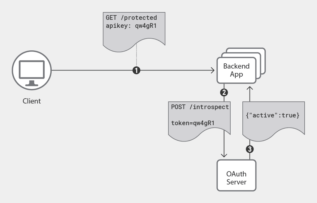

Applications backend effectuant la validation des jetons

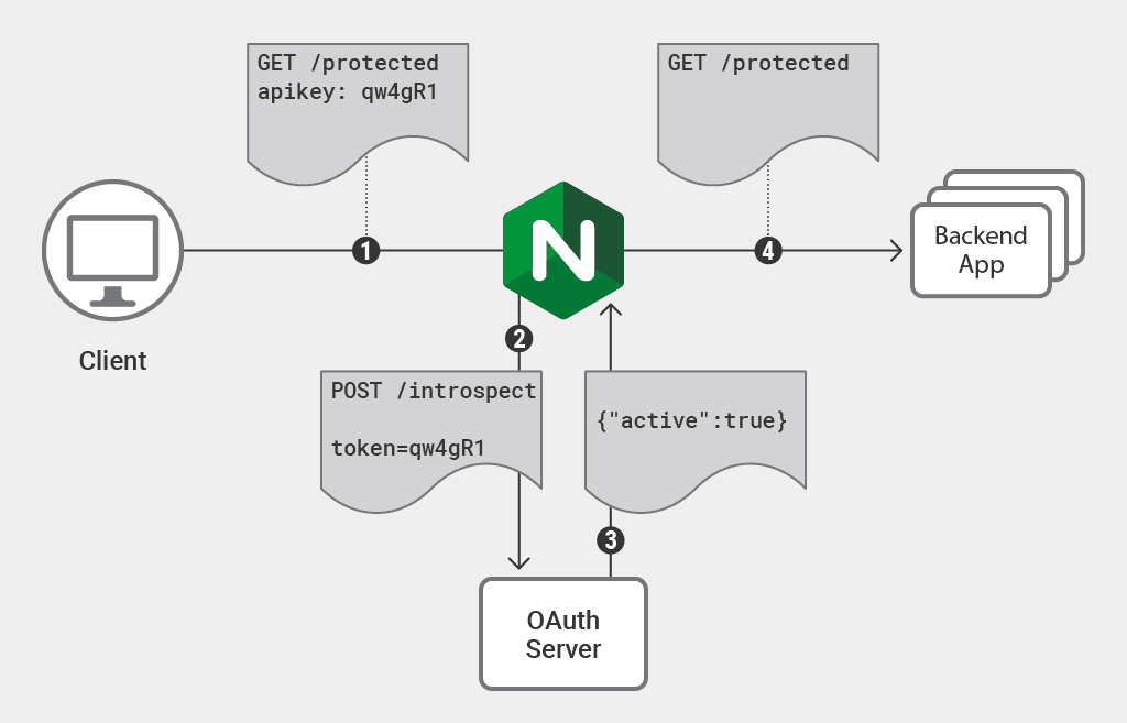

NGINX effectuant la validation des jetons en tant que proxy inverse
Lorsque NGINX fait office de proxy inverse pour une ou plusieurs applications, nous pouvons utiliser le module auth_request module pour déclencher un appel d’API vers un fournisseur d’identité avant de transmettre une requête au serveur backend. Comme nous le verrons dans un instant, la solution suivante présente une faille fondamentale, mais elle permet d’introduire le fonctionnement de base du module auth_request, que nous approfondirons dans les sections suivantes.
Chargement de l’exemple de code…
La directive « auth_request » (ligne 5) indique l’emplacement chargé de traiter les appels d’API. Le transfert vers le backend (ligne 6) n’a lieu que si la réponse de « auth_request » indique une réussite. L’emplacement « auth_request » est défini à la ligne 9. Il est marqué comme « internal » afin d’empêcher les clients externes d’y accéder directement.
Les lignes 11 à 14 définissent différents attributs de la requête afin qu’elle soit conforme au format d’une requête d’introspection de jeton. Notez que le jeton d’accès envoyé dans la requête d’introspection fait partie du corps défini à la ligne 14. Ici, token=$http_apikey indique que le client doit fournir le jeton d’accès dans l’en-tête de requête apikey. Bien entendu, le jeton d’accès peut être fourni dans n’importe quel attribut de la requête, auquel cas nous utilisons une autre variable NGINX.

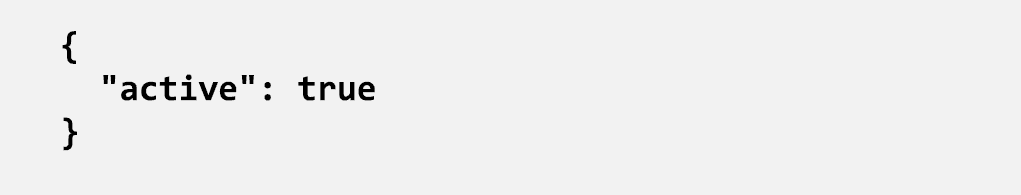

Format JSON de la réponse d’introspection pour un jeton valide
Nous avons besoin d’un analyseur JSON pour convertir la réponse d’introspection de l’IdP en code d’état HTTP approprié afin que le module auth_request puisse interpréter correctement cette réponse.
Heureusement, l’analyse du JSON est une tâche triviale pour le module JavaScript de NGINX (njs). Ainsi, au lieu de définir un bloc location pour effectuer la requête d’introspection du jeton, nous indiquons au module auth_request d’appeler une fonction JavaScript.

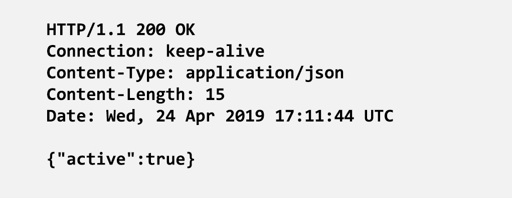

L’introspection des jetons OAuth 2.0 est fournie par l’IdP via un point de terminaison JSON/REST. La réponse standard est donc un corps JSON avec le statut HTTP 200. Lorsque cette réponse est indexée à l’aide du jeton d’accès, elle peut être mise en cache très efficacement.
Réponse complète d’introspection de jeton pour un jeton valide
NGINX peut être configuré pour mettre en cache une copie de la réponse d’introspection pour chaque jeton d’accès. Ainsi, lorsque le même jeton d’accès est présenté à nouveau, NGINX renvoie la réponse d’introspection mise en cache au lieu d’effectuer un appel d’API auprès de l’IdP. Cela réduit considérablement la latence globale des requêtes suivantes. Il est possible de définir la durée d’utilisation des réponses mises en cache afin de limiter le risque d’accepter un jeton d’accès arrivé à expiration ou récemment révoqué. Par exemple, si un client d’API effectue généralement plusieurs appels d’API en rafale sur une courte période, une durée de validité du cache de 10 secondes peut suffire à améliorer sensiblement l’expérience utilisateur.

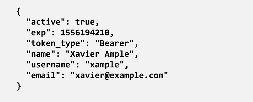

Une fonctionnalité utile de l’introspection des jetons OAuth 2.0 est que la réponse peut contenir des informations sur le jeton en plus de son statut actif. Ces informations comprennent la date d’expiration du jeton et les attributs de l’utilisateur associé : nom d’utilisateur, adresse e-mail, etc.

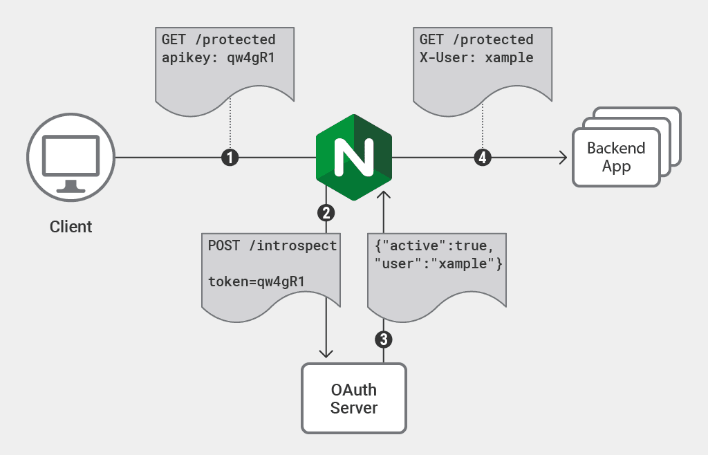

Réponse d’introspection du jeton avec les attributs du jeton
Ces informations supplémentaires peuvent être très utiles. Elles peuvent être consignées dans des journaux, utilisées pour mettre en œuvre des politiques de contrôle d’accès précises ou transmises aux applications backend. Nous pouvons exporter chacun de ces attributs vers le module auth_request en les envoyant sous forme d’en-têtes de réponse supplémentaires avec une réponse positive (HTTP 204).
Nous parcourons chaque attribut de la réponse d’introspection (ligne 23) et le renvoyons au module « auth_request » sous la forme d’un en-tête de réponse. Le nom de chaque en-tête est précédé du préfixe Token- afin d’éviter tout conflit avec les en-têtes de réponse standard (ligne 26). Ces en-têtes de réponse peuvent désormais être convertis en variables NGINX et utilisés dans une configuration classique.
Dans cet exemple, nous convertissons l’attribut username en une nouvelle variable, $username (ligne 11). La directive auth_request_set nous permet d’exporter le contexte de la réponse d’introspection du jeton vers celui de la requête actuelle. L’en-tête de réponse de chaque attribut (ajouté par le code JavaScript) est disponible sous la forme $sent_http_token_attribute. La ligne 12 inclut ensuite la valeur de $username en tant qu’en-tête de requête transmis au serveur backend. Nous pouvons répéter cette configuration pour chacun des attributs renvoyés dans la réponse d’introspection du jeton.
Exportation des attributs de la réponse d’introspection du jeton vers la requête transmise au serveur mandataire
