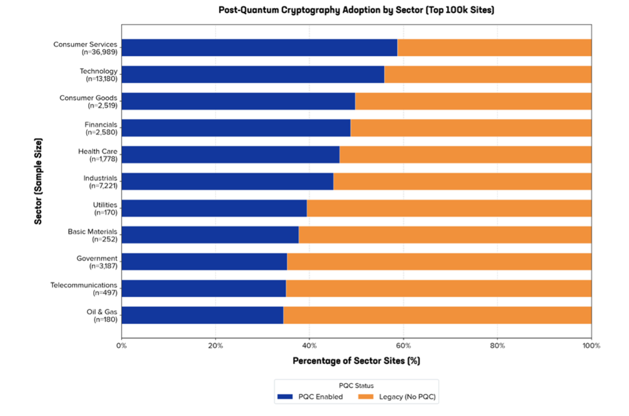

Les secteurs les moins préparés sont ceux qui ont le plus à perdre
Tous secteurs confondus, si l’on exclut des données les sites hébergés par Cloudflare, seuls 22 % des sites web sont prêts, grâce aux efforts de migration entrepris de manière autonome. Pas moins de 10,5 % ont accumulé une dette technique telle qu’ils ne peuvent même pas prendre en charge TLS 1.3, une exigence pour les algorithmes de chiffrement hybrides et post-quantiques (PQC), pourtant couramment utilisée depuis maintenant huit ans.
Et même en tenant compte de l’impact de l’atténuation passive assurée par les CDN, les secteurs les moins bien préparés comprennent les services aux collectivités, l’énergie, les télécommunications et les organismes publics. C’est problématique, car chacun d’eux traite fréquemment des informations sensibles et à longue durée de vie, ce qui les expose fortement aux attaques de type « collecter maintenant, déchiffrer plus tard ». Le jour Q — la date théorique à laquelle l’informatique quantique aura suffisamment évolué pour casser la cryptographie classique — est peut-être encore éloigné de deux ans ou plus, mais les attaquants stockent dès aujourd’hui des données volées en prévision de cette échéance.

Graphique à barres de l’adoption de la cryptographie post-quantique par secteur, indiquant les pourcentages de sites compatibles avec la PQC par rapport aux sites utilisant des technologies existantes.
Taux d’adoption de la Post-quantum cryptography dans les différents secteurs économiques (y compris l’adoption liée aux paramètres par défaut des CDN et des hyperscalers), mesuré parmi les 100 000 sites web les plus consultés.

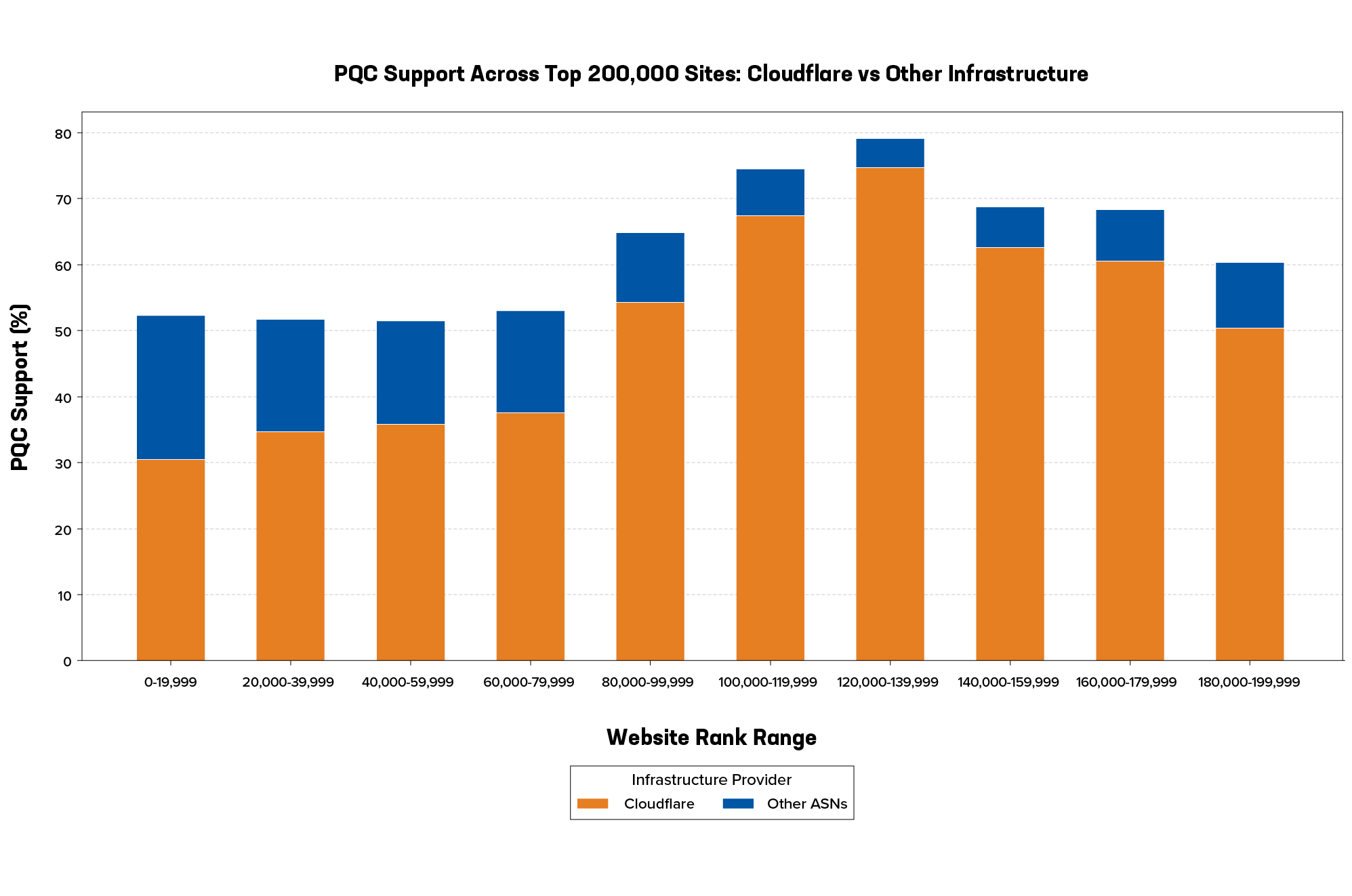

Les sites hébergés par Cloudflare représentent aujourd’hui une part importante du niveau global de préparation à la cryptographie post-quantique (PQC), mais il convient de noter que les plus grands sites web ne sont pas les mieux préparés, précisément parce qu’ils sont plus susceptibles d’être auto-hébergés ou de reposer sur d’autres infrastructures.
