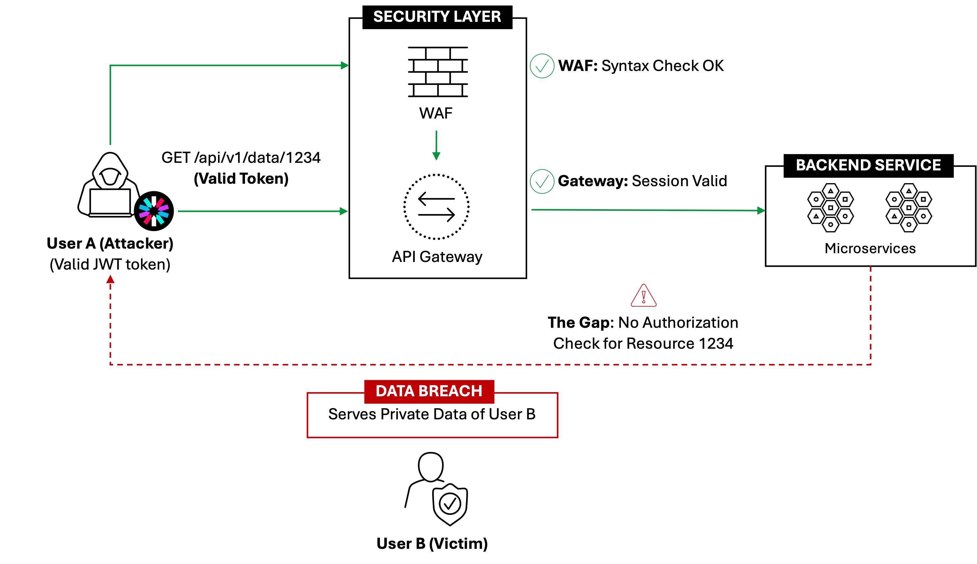

웹 애플리케이션 방화벽(WAF)에만 의존해서는 BOLA 취약점을 충분히 방어할 수 없는 이유를 이해하려면, 최신 무상태 API에서 인증과 리소스 소유권 사이에 존재하는 기술적 단절을 살펴봐야 합니다. WAF는 SQL 인젝션과 같은 ‘잘못된’ 구문을 탐지하지만, BOLA 공격은 정상적인 요청처럼 보이는 ‘올바른’ 구문을 사용합니다. BOLA를 차단하려면 방어 체계가 ID를 인식하고, 사용자가 요청하는 특정 객체에 대한 권한이 있는지 검증해야 합니다.
은행 애플리케이션을 예로 들어 보겠습니다. 공격자인 사용자 A가 자신의 계정(사용자 ID: 8899)에 로그인하여 유효한 세션 토큰을 발급받습니다. 이제 이 사용자는 인증된 상태이며, 공격자는 /api/v1/accounts/1234/balance로 요청을 보내 다른 사람인 사용자 B의 데이터에 액세스를 시도할 수 있습니다.
WAF는 SQL 인젝션이나 악성 스크립트가 있는지 검사합니다. 1234는 완전히 유효한 정수이고 구문에도 문제가 없으므로 WAF는 요청을 통과시킵니다.
API 게이트웨이는 세션 토큰이 유효하고 만료되지 않았는지 확인합니다. 공격자인 사용자 A는 정상적으로 로그인한 합법적인 사용자이므로, 게이트웨이는 해당 요청을 인증된 것으로 표시하고 백엔드의 내부 시스템으로 전달합니다.
그 결과, 백엔드 서비스는 이 “신뢰할 수 있는” 요청을 받아 계정 1234의 잔액을 반환합니다. 공격자는 게이트웨이가 자신의 신원은 확인했지만, 자신이 무엇에 접근할 수 있는지는 전혀 확인하지 않았기 때문에 보안을 우회하는 데 성공했습니다.

‘이전’ 시나리오: 무너진 신뢰 모델
많은 현대적 아키텍처에서 API 게이트웨이는 입구에서 신분증만 확인하는 ‘문지기’ 역할을 합니다. 사용자가 유효한 JWT 또는 세션 쿠키를 제시하면 게이트웨이는 이후 해당 사용자가 보내는 모든 요청이 적법하다고 간주합니다.
사용자 A가 로그인하여 유효한 토큰을 발급받습니다. 그런 다음 GET/api/v1/data/1234로 요청을 보냅니다. 이 프로세스의 다음 단계는 구문 및 세션 검사로, 표준 WAF는 요청에 문제가 없는지(SQL 인젝션이 없는지) 확인하고 API 게이트웨이는 세션이 유효한지 확인합니다.
바로 이 지점에서 인증 허점이 발생합니다. WAF와 게이트웨이 모두 리소스 1234가 실제로 사용자 A의 소유인지 확인하지 않으며, 백엔드 서비스는 게이트웨이에서 전달된 ‘검증된’ 요청을 무조건 신뢰해 사용자 B의 비공개 데이터를 사용자 A에게 제공합니다. 바로 이 지점에서 침해 사고가 발생합니다.

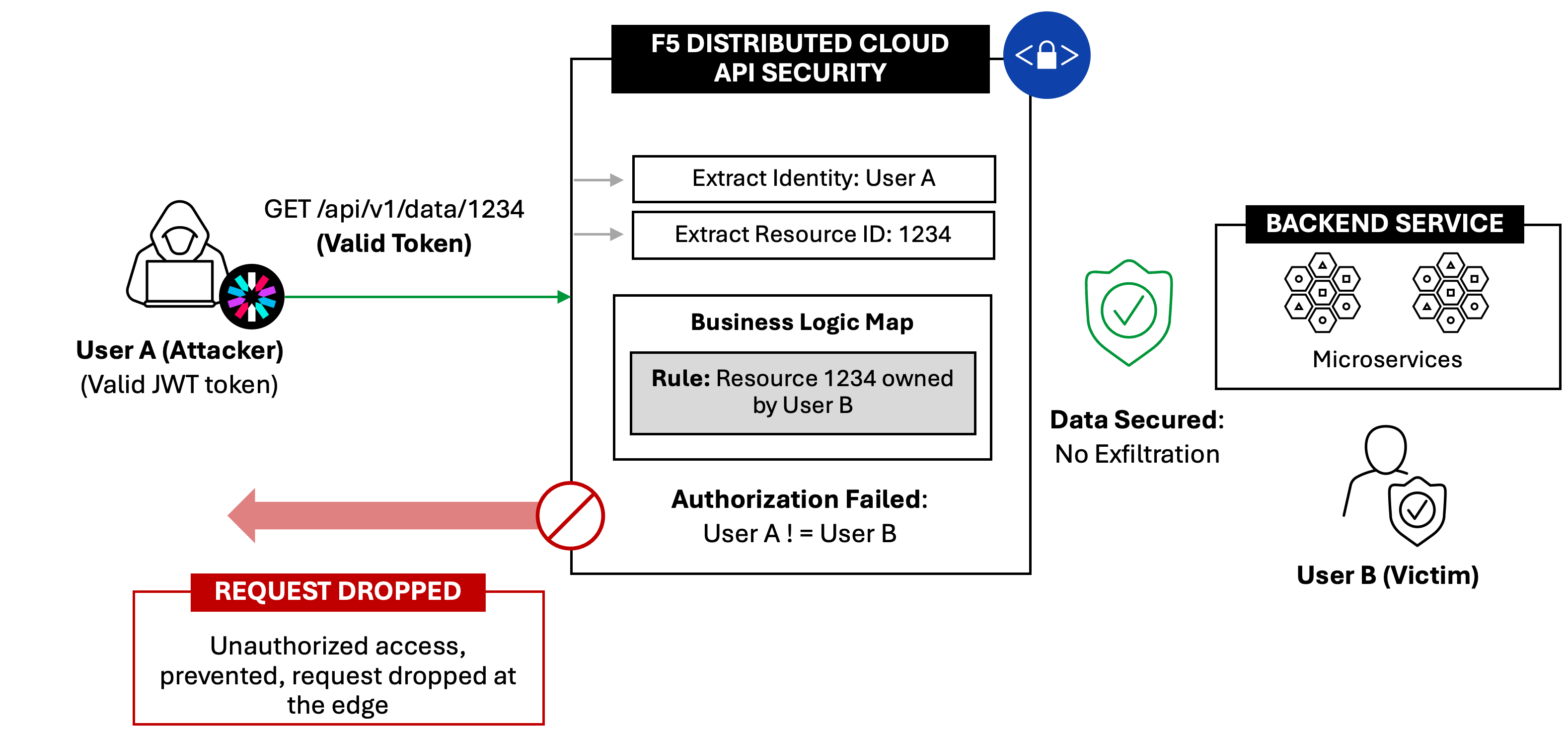

하지만 고급 API 보안 솔루션을 사용하면 이 새로운 경비원은 입구에서 사용자의 신분증만 확인하는 데 그치지 않고, 사용자가 들어가려는 각각의 방에 출입할 권한이 있는지까지 확인합니다.
‘이후’ 시나리오: ID 인식 기반 정책 적용
‘적용 후’ 시나리오: ID 인식 기반 정책 적용
고급 API 보안 솔루션은 다음 단계를 통해 인증 공백을 해소하고, 로그인한 사용자에게 요청된 객체에 대해 요청된 작업을 수행할 권한이 있는지 검증합니다.
첫 번째 단계에서 시스템은 토큰에서 사용자 ID(사용자 A)를, 요청에서 리소스 ID(1234)를 추출합니다. 그런 다음 학습된 비즈니스 로직 맵을 사용하여 해당 리소스 1234의 소유자가 사용자 A가 아닌 사용자 B임을 식별합니다.
세 번째 단계에서는 ID와 리소스 간 매핑이 로직 검사를 통과하지 못하므로, 요청이 내부 시스템과 상호 작용하도록 허용되기 전에 애플리케이션의 엣지에서 차단됩니다. 따라서 승인되지 않은 요청은 데이터가 저장된 애플리케이션의 백엔드에 도달하지 못하며, 데이터 유출이 시작되기 전에 방지됩니다.
