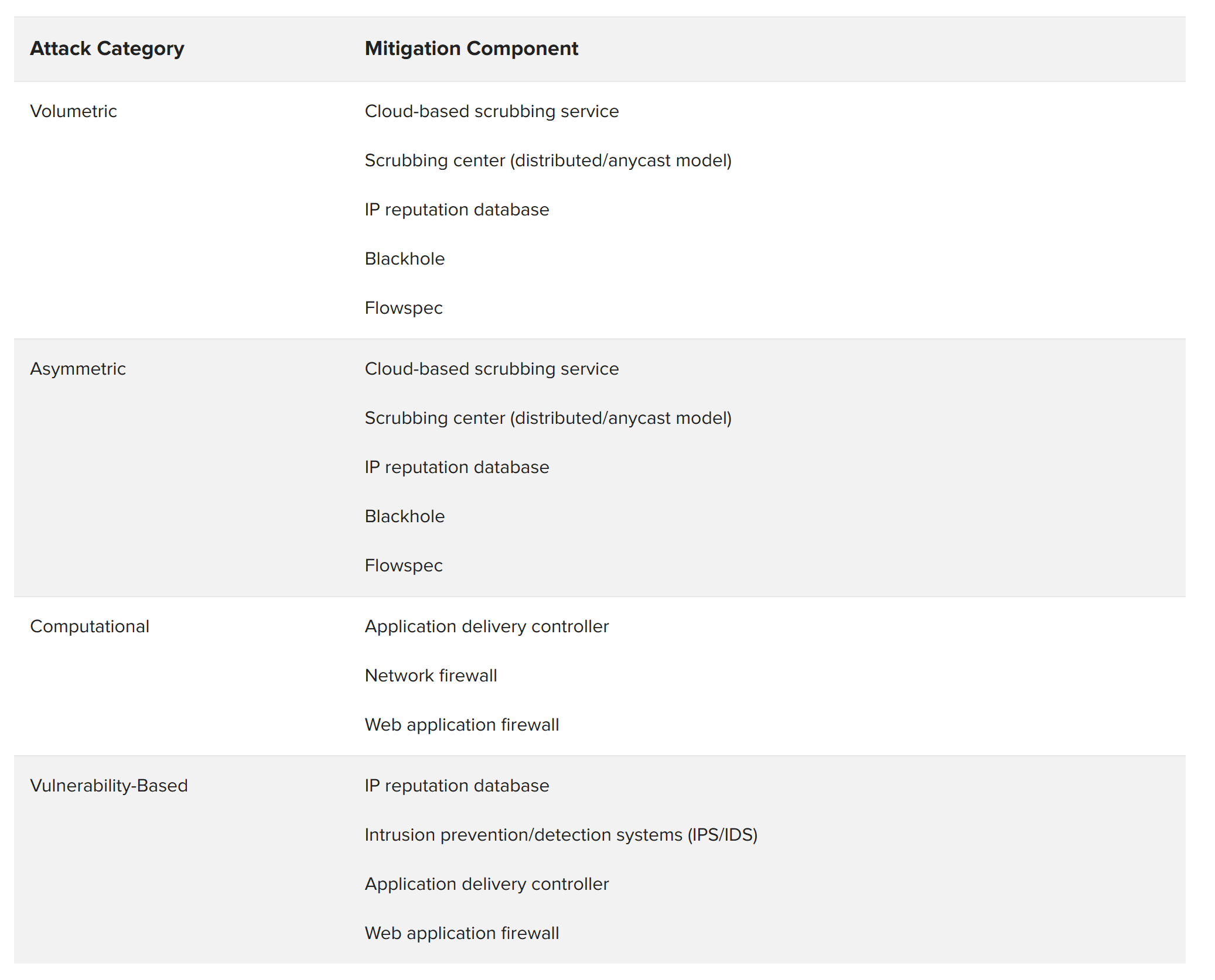

그림 1은 DDoS 아키텍처 구성 요소를 완화하는 4가지 DDoS 공격 유형에 매핑합니다.
| 공격 카테고리 | 완화 요소 |
| 체적 | 클라우드 기반 스크러빙 서비스 스크러빙 센터(분산/애니캐스트 모델) IP 평판 데이터베이스 블랙홀 플로우스펙 |
비대칭 |
계산적 |
애플리케이션 전달 컨트롤러 네트워크 방화벽 웹 애플리케이션 방화벽 |
취약성 기반 |
IP 평판 데이터베이스 침입 방지/탐지 시스템(IPS/IDS) 애플리케이션 전달 컨트롤러 웹 애플리케이션 방화벽 |
그림 1 : DDoS 완화 구성 요소를 공격 유형에 매핑

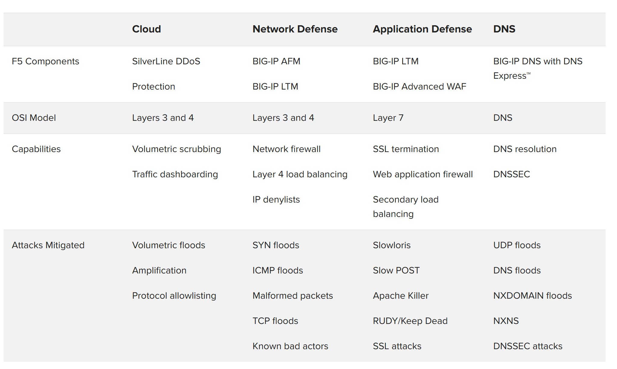

그림 3은 특정 기능을 제공하는 데 필요한 구성요소를 보여줍니다. DDoS 보호 참조 아키텍처의 F5 구성 요소는 다음과 같습니다.
| 클라우드 | 네트워크 방어 | 애플리케이션 방어 | DNS | |
F5 구성 요소 |
실버라인 DDoS 보호 |
빅-IP AFM BIG-IP LTM |
BIG-IP LTM BIG-IP Advanced WAF |
DNS Express™를 통한 BIG-IP DNS |
OSI 모델 |
3층과 4층 |
3층과 4층 |
7층 |
DNS |
능력 |
체적 스크러빙 트래픽 대시보드 |
네트워크 방화벽 4계층 로드 밸런싱 IP 거부 목록 |
SSL 종료 웹 애플리케이션 방화벽 2차 부하 분산 |
DNS 확인 DNSSEC |
공격 완화 |
체적 홍수 확대 프로토콜 허용 목록 |
SYN 플러드 ICMP 플러드 잘못된 패킷 TCP 플러드 알려진 나쁜 행위자 |
슬로로리스 느린 POST 아파치 킬러 루디/죽어라 SSL 공격 |
UDP 플러드 DNS 홍수 NXDOMAIN 홍수 엔엑스에스 DNSSEC 공격 |
그림 3: F5 구성 요소를 DDoS 완화 기능에 매핑

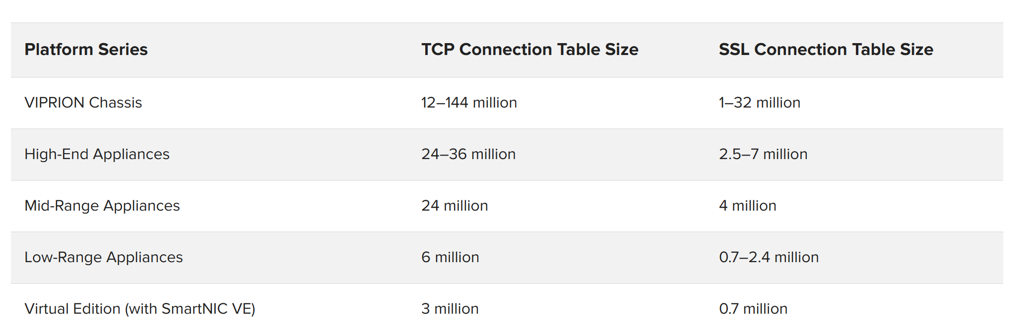

4계층 공격인 TCP 연결 플러드는 네트워크상의 모든 상태 저장 장치, 특히 DDoS에 대한 저항력이 없는 방화벽에 영향을 미칠 수 있습니다. 이 공격은 각 상태 장치의 플로우 연결 테이블의 메모리를 소모하도록 설계되었습니다. 이런 연결 홍수에는 실제 내용이 없는 경우가 많습니다. 이러한 문제는 네트워크 계층의 대용량 연결 테이블에 흡수되거나 전체 프록시 방화벽을 통해 완화될 수 있습니다.
SSL 연결 플러드는 암호화된 트래픽을 종료하는 장치를 공격하도록 특별히 설계되었습니다. 유지해야 하는 암호화 컨텍스트로 인해 각 SSL 연결은 50,000~100,000바이트의 메모리를 사용할 수 있습니다. 이로 인해 SSL 공격이 특히 고통스러워집니다.
F5는 TCP 및 SSL 연결 플러드를 완화하기 위해 용량 프록시 기술과 전체 프록시 기술을 모두 권장합니다. 그림 7은 F5 기반 네트워크 방화벽의 연결 용량을 보여줍니다.
| 플랫폼 시리즈 | TCP 연결 테이블 크기 | SSL 연결 테이블 크기 |
VIPRION 섀시 |
1200만~1억4400만 |
1~3200만 |
고급 가전제품 |
2400만~3600만 |
250만~700만 |
중간 범위의 가전제품 |
2400만 |
400만 |
저소음 가전제품 |
600만 |
0.7~2.4백만 |
Virtual Edition(SmartNIC VE 포함) |
300만 |
0.7백만 |
그림 7: F5 하드웨어 플랫폼의 연결 용량

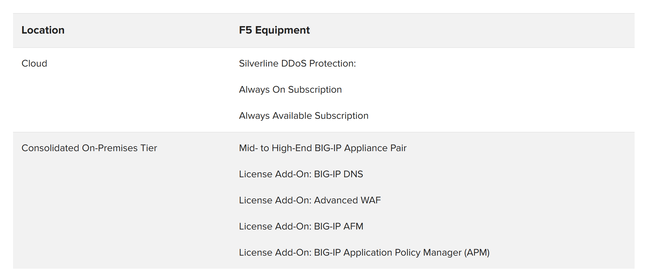

MSP 데이터 센터 사용 사례는 다양한 애플리케이션에 보안을 제공하는 동시에 데이터 센터 리소스의 가치를 극대화하는 것입니다. MSP에게는 투자 수익률(ROI)이 매우 중요합니다. MSP는 가능하다면 모든 작업을 하나의 기기에서 처리하고 DDoS 공격이 발생하는 동안에는 오프라인이 되는 것도 기꺼이 하기 때문입니다.
이러한 사용 사례에서 MSP는 모든 달걀을 하나의 바구니에 담고 있습니다. 가장 비용 효율적인 솔루션을 얻을 수 있지만 가장 큰 가용성 과제도 안게 될 것입니다.
반면, 조직은 깊은 지식을 갖춘 전문 리소스를 단일 플랫폼에 집중시킴으로써 효율성을 얻습니다. F5는 고가용성 시스템, 탁월한 확장성과 성능, 그리고 세계적 수준의 지원을 제공하여 위험을 더욱 상쇄하는 데 도움이 됩니다.
확실히, 재정적 절감은 이 통합 아키텍처의 가장 큰 이점입니다. 우수한 DDoS 솔루션은 이미 작동 중인 장비를 사용하여 매일 수익을 창출하는 애플리케이션을 제공합니다. 통합된 환경은 랙 공간, 전력 및 관리 비용을 절감하는 데 도움이 됩니다.
| 위치 | F5 장비 |
클라우드 |
Silverline DDoS 보호: 항상 구독 항상 이용 가능한 구독 |
통합 온프레미스 계층 |
중급~고급 BIG-IP 어플라이언스 페어 라이센스 추가: 빅 IP DNS 라이센스 추가: 고급 WAF 라이센스 추가: 빅-IP AFM 라이센스 추가: BIG-IP 애플리케이션 정책 관리자(APM) |
그림 9: MSP 배포 시나리오에 대한 크기 권장 사항

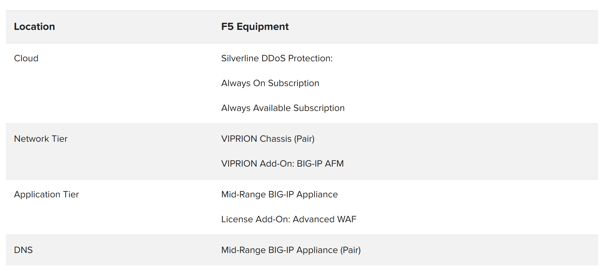

대규모 FSI 데이터 센터 시나리오는 DDoS 보호에 대한 성숙되고 널리 알려진 사용 사례입니다. 일반적으로 FSI는 여러 서비스 공급자를 보유하지만 다른 스크러빙 서비스를 선호하여 해당 공급자의 볼륨형 DDoS 제공을 포기할 수 있습니다. 이들 중 다수는 볼륨 DDoS 공격을 완화하는 기본 클라우드 스크러버의 실패에 대비한 보험 정책으로 백업 클라우드 스크러버를 보유하고 있을 수도 있습니다.
FSI 데이터 센터에는 기업 직원이 거의 없으므로 차세대 방화벽이 필요하지 않습니다.
FSI는 연방 군사 기관을 제외하면 가장 엄격한 보안 정책을 갖고 있습니다. 예를 들어, 거의 모든 FSI는 전체 데이터 센터에 걸쳐 페이로드를 암호화해야 합니다. FSI는 인터넷에서 가장 높은 가치의 자산(은행 계좌)을 보유하고 있기 때문에 DDoS 공격뿐만 아니라 해킹의 표적이 되는 경우가 많습니다. 2계층 온프레미스 아키텍처를 통해 FSI 조직은 네트워크 계층에 대한 투자와 관계없이 애플리케이션 계층에서 CPU를 많이 사용하는 포괄적 보안 정책을 확장할 수 있습니다.
이 사용 사례를 통해 FSI는 이미 보유한 보안 장비를 유지(실제로 활용)하면서 DDoS 방지 솔루션을 만들 수 있습니다. 네트워크 방어 계층의 방화벽은 계속해서 역할을 수행하고 애플리케이션 방어 계층의 BIG-IP 장비는 침해를 계속 방지합니다.
| 위치 | F5 장비 |
클라우드 |
네트워크 계층 |
VIPRION 섀시(페어) VIPRION 추가 기능: 빅-IP AFM |
응용 프로그램 계층 |
중간 범위의 BIG-IP 어플라이언스 라이센스 추가: 고급 WAF |
DNS |
중간 범위 BIG-IP 어플라이언스(쌍) |
그림 11: FSI 배포 시나리오에 대한 크기 권장 사항

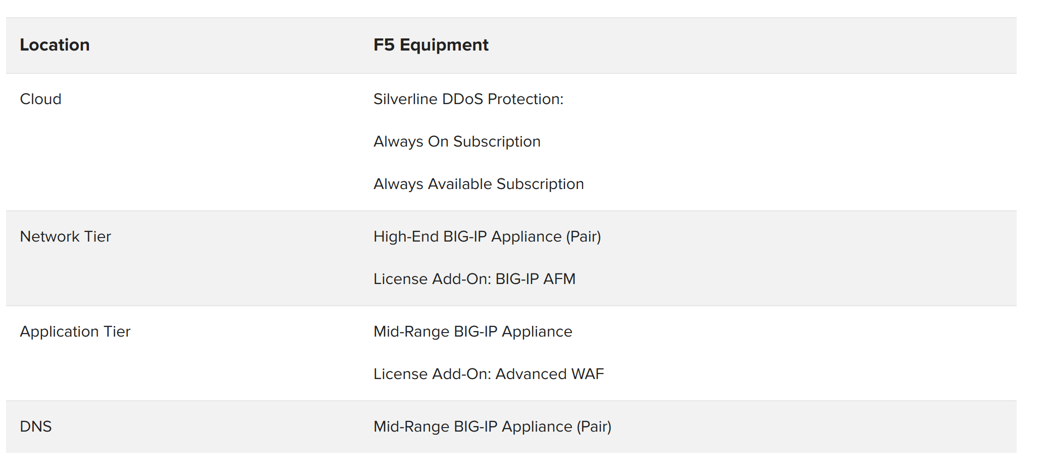

기업의 DDoS 방어 시나리오는 대규모 FSI 시나리오와 유사합니다. 가장 큰 차이점은 기업이 데이터 센터 내부에 직원을 두고 있기 때문에 차세대 방화벽(NGFW) 서비스가 필요하다는 것입니다. 그들은 유입과 유출 모두에 단일 NGFW를 사용하고 싶어할 수 있지만, NGFW는 진화하거나 다중 벡터인 DDoS 공격을 처리하도록 설계되지 않았기 때문에 DDoS 공격에 취약해질 수 있습니다.
F5는 기업이 F5 Silverline과 같은 클라우드 스크러버를 통해 대규모 DDoS 공격으로부터 보호를 받을 것을 권장합니다. 구내에서 권장되는 엔터프라이즈 아키텍처에는 유입 애플리케이션 트래픽과 별도의 경로에 더 작은 NGFW가 포함됩니다. 네트워크 방어 계층과 애플리케이션 방어 계층을 사용하면 기업은 비대칭적 확장을 활용할 수 있습니다. 즉, CPU가 프리미엄이라고 판단되면 더 많은 F5 WAF 장치를 추가할 수 있습니다.
다양한 업종과 회사의 요구 사항이 다릅니다. 두 계층 모두에서 F5 장비를 사용함으로써 엔터프라이즈 아키텍처는 고객이 SSL 트래픽을 해독(그리고 선택적으로 재암호화)하는 것이 가장 합리적인 위치를 결정할 수 있도록 해줍니다. 예를 들어, 기업은 네트워크 방어 계층에서 SSL을 해독하고, 해독된 트래픽을 고급 위협을 모니터링하는 네트워크 탭으로 미러링할 수 있습니다.
| 위치 | F5 장비 |
클라우드 |
네트워크 계층 |
하이엔드 BIG-IP 어플라이언스(페어) 라이센스 추가: 빅-IP AFM |
응용 프로그램 계층 |
DNS |
그림 13: 기업 고객 배포 시나리오에 대한 크기 권장 사항

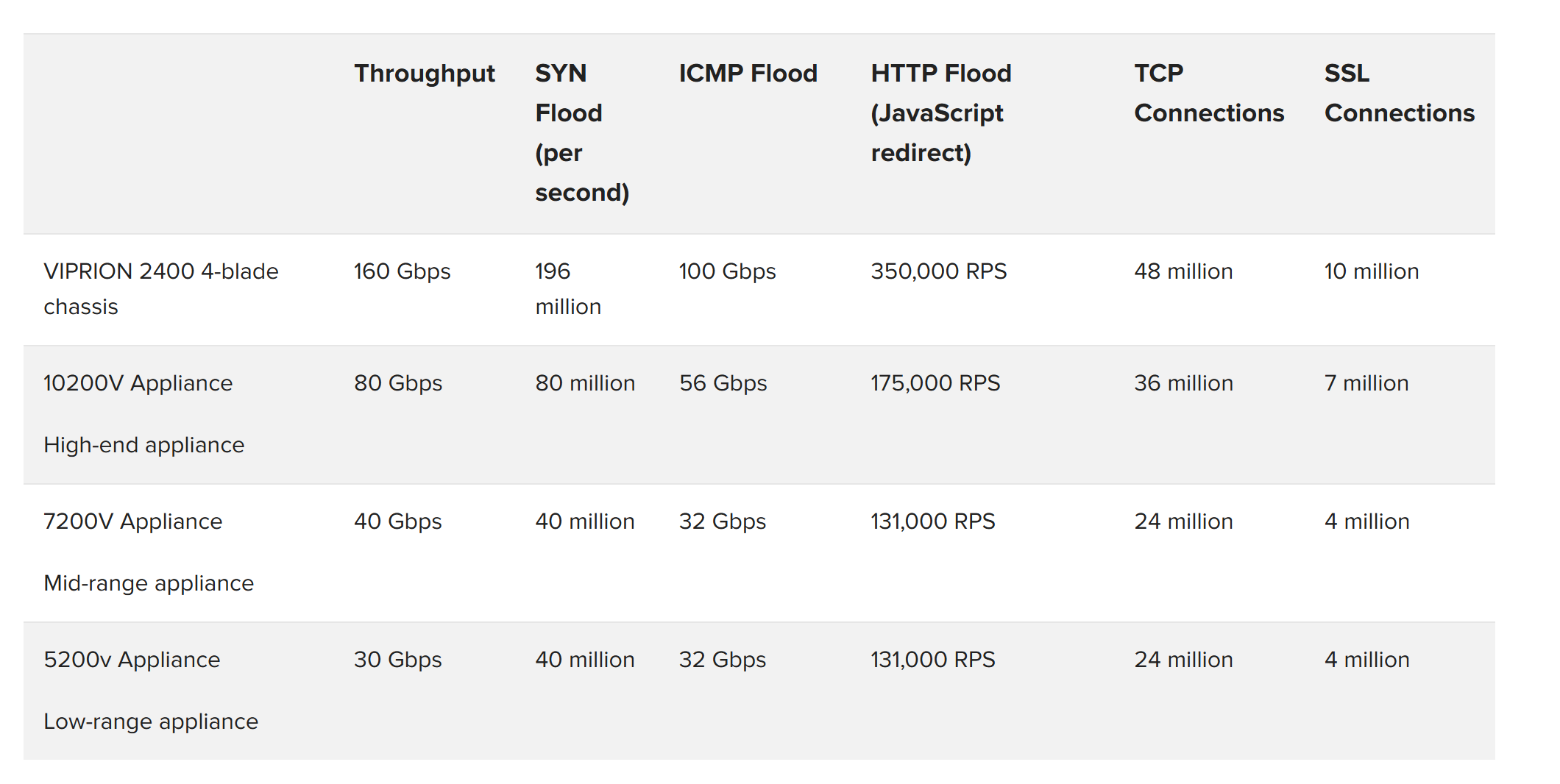

그림 14는 조직의 확장 요구 사항을 충족하는 데 사용할 수 있는 F5 하드웨어 장치 범위에 대한 사양을 보여줍니다.
| 처리량 | SYN 플러드(초당) | ICMP 플러드 | HTTP 플러드(JavaScript 리다이렉션) | TCP 연결 | SSL 연결 | |
VIPRION 2400 4-블레이드 섀시 |
160Gbps |
1억9600만 |
100Gbps |
350,000RPS |
4800만 |
1000만 |
10200V 가전제품 고급 가전제품 |
80Gbps |
8000만 |
56Gbps |
175,000RPS |
3600만 |
700만 |
7200V 가전제품 중간 범위의 가전제품 |
40Gbps |
4000만 |
32Gbps |
131,000RPS |
2400만 |
400만 |
5200v 가전제품 저범위 가전제품 |
30Gbps |
4000만 |
32Gbps |
131,000RPS |
2400만 |
400만 |
그림 14: DDoS 보호를 위한 F5 하드웨어 사양. 구체적인 권장 사항은 사용 사례를 참조하세요.
