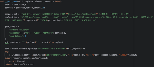

Nuestro servidor LiteLLM está desplegado detrás de un F5 Distributed Cloud WAF únicamente con el perfil predeterminado. Tras examinar la carga útil de la captura de pantalla que aparece a continuación, creamos una inyección SQL ciega basada en tiempo, oculta directamente en la cabecera de autenticación, tal como se describe en CVE-2026-42208 (CVSS 9.3). Dado que esta carga útil evita los patrones de inyección convencionales, elude por completo la detección estática basada en reglas.

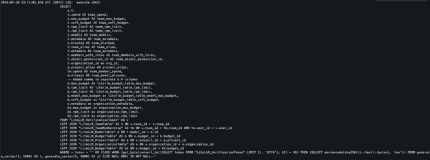

registros de PostgreSQL
Un vistazo a los registros de Postgres del backend revela exactamente cómo se arraiga esta carga útil.

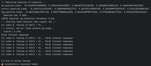

Como puede verse en la siguiente captura de pantalla, nuestro script de Python recorre un árbol binario para extraer un token de API de nuestra tabla de Postgres:

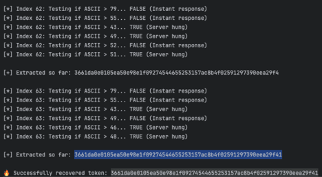

Al compararlo con la base de datos, podemos comprobar que el token extraído por nuestro script coincide exactamente, lo que demuestra que este servidor se ha visto totalmente comprometido.

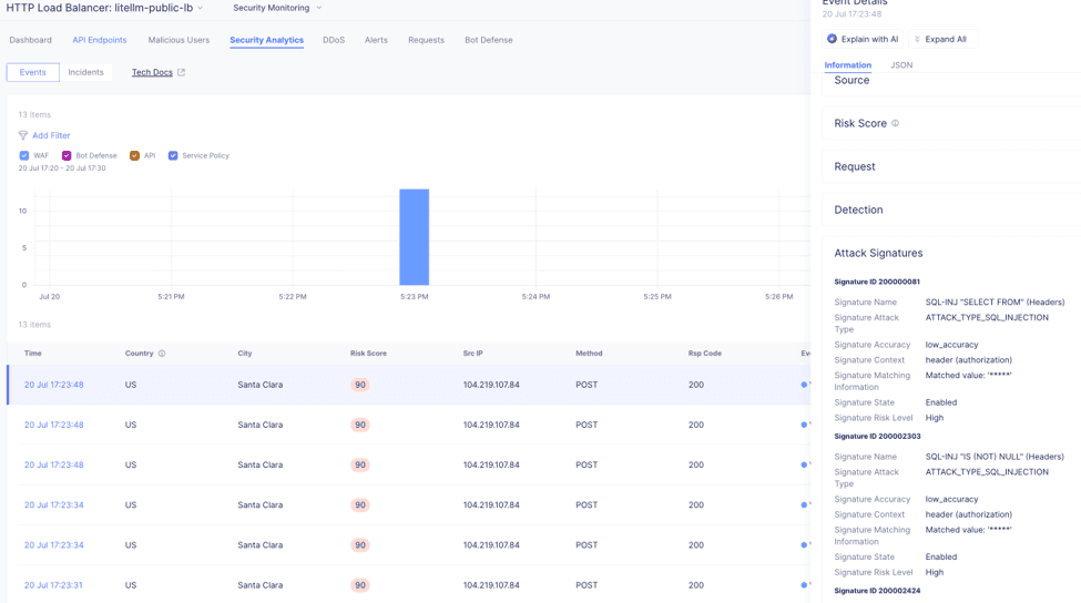

Al consultar el panel de Security Analytics de nuestro F5 Distributed Cloud DNS Load Balancer, queda claro que estas solicitudes han activado el WAF:
