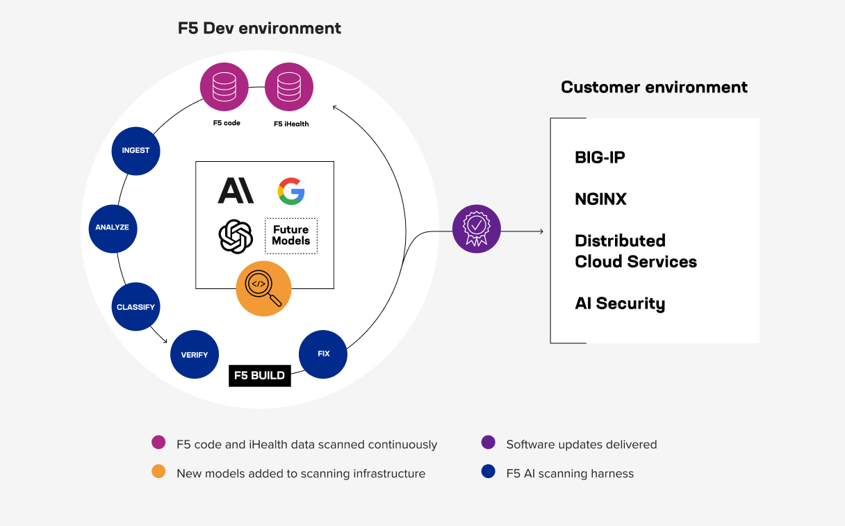

어떤 도구를 사용하든 스캔 인프라는 다음과 같은 엄격한 다단계 프로세스를 따릅니다:
  1. 수집. 모델이 요약이나 추상화가 아닌 실제 구현 세부 정보를 바탕으로 추론할 수 있도록 주요 모듈과 언어 전반의 코드베이스를 입력합니다.
  2. 분석. AI 기반 정적 분석을 실행하여 버그, 위험한 패턴, 의심스러운 흐름을 탐지합니다. 여기에는 잘못된 인증 로직, 안전하지 않은 암호화, 메모리 안전성 문제 등이 포함됩니다.
  3. 분류. CWE 매핑, 심각도 평가, 파일 및 줄 참조, 악용 가능성에 대한 맥락을 포함한 구조화된 분석 결과를 추출합니다.
  4. 검증. 두 번째 모델은 발견 사항이 엔지니어링 파이프라인에 들어가기 전에 이를 확인하거나 심각도를 낮추거나 기각합니다. 이 단계에서 오탐 문제를 걸러냅니다. 초기에는 이 단계가 사실상 존재하지 않아 노이즈가 감당하기 어려울 정도로 많았습니다. 오늘날에는 시스템에서 가장 중요한 부분 중 하나입니다.
  5. 수정. 검증된 발견 사항은 우선순위에 따라 수정 절차로 전달됩니다. 수정 사항은 개발, 테스트를 거쳐 배포됩니다.
각 사이클을 거칠 때마다 지식 기반이 축적되어 다음 사이클은 더 빠르고 정밀해집니다. 시간이 지날수록 코드베이스 자체의 복원력도 강화됩니다. 발견할 문제가 줄어들기 때문에 모델이 찾아내는 문제도 줄어듭니다. 이것이 바로 우리가 투자하고 있는 복리 효과입니다.
F5의 스캐닝 인프라는 철저한 다단계 프로세스를 따릅니다
F5의 스캐닝 인프라는 철저한 다단계 프로세스를 따릅니다.
