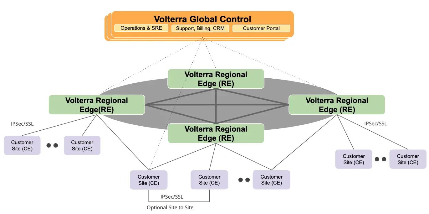

gerenciar01
Figura 1: Visão geral do sistema
O diagrama de arquitetura acima (Figura 1) mostra a conectividade lógica entre nossos REs e CEs, em que cada CE estabelece conexões redundantes (VPN IPSec ou SSL) com o RE mais próximo.

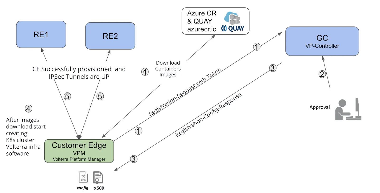

O diagrama a seguir (Figura 2) mostra como o VPM participa do processo de registro de um novo site:
manage02
Figura 2 — Fluxo de provisionamento sem intervenção
  1. Depois de ligado, o VPM em execução no CE (representado pela caixa verde) apresentará um token de registro ao nosso plano de controle global (GC) para criar um novo registro. O token de registro é fornecido como parte do cloud-init da VM na nuvem e pode ser uma chave inserida por uma pessoa durante o processo de inicialização ou programada no TPM para hardware de borda.
  2. O GC recebe a solicitação com o token, o que permite criar um novo registro em um tenant (codificado no token). O operador do cliente pode visualizar imediatamente o novo site de borda no mapa e aprová-lo, podendo inserir um nome e outros parâmetros de configuração.
  3. O VP-Controller no GC gera a configuração (por exemplo, decide quem será o mestre do K8s, o minion etc.) e os certificados para etcd, K8s e VPM.
  4. O VPM inicia a configuração do site, incluindo o download de imagens do Docker, a configuração de hugepages, a instalação do cluster K8s e a inicialização dos serviços do plano de controle da Volterra.
  5. O VPM configura túneis redundantes (VPN IPSec/SSL) para os dois sites de borda regional mais próximos, que serão usados para o tráfego de dados e a interconectividade entre sites e com a rede pública.
Como você pode ver, todo o processo é totalmente automatizado, e o usuário não precisa conhecer os detalhes da configuração nem executar nenhuma etapa manual. Leva cerca de 5 minutos para que todo o dispositivo fique online e pronto para atender às solicitações e aos aplicativos dos clientes.

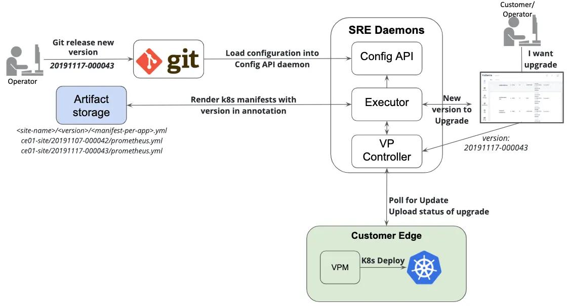

manage03
Figura 3 — Fluxo de GitOps
Primeiro, quero enfatizar que não usamos o Git apenas para armazenar estados ou manifestos. Isso porque nossa plataforma precisa lidar não só com manifestos do K8s, mas também com configurações contínuas de API, versões do K8s etc. No nosso caso, os manifestos do K8s representam cerca de 60% de toda a configuração declarativa. Por esse motivo, tivemos que criar nossa própria abstração de DSL sobre essa estrutura, que é armazenada no Git. Além disso, como o Git não oferece uma API nem recursos para mesclar parâmetros, tivemos que desenvolver daemons adicionais em Golang para SRE: Config API, Executor e VP Controller.
Vamos analisar o fluxo de trabalho para lançar uma nova versão do software na infraestrutura de borda do cliente usando nossa plataforma SaaS:
  1. O operador decide lançar uma nova versão e abre uma solicitação de merge (MR) no modelo do Git
  2. Assim que esse MR é aprovado e mesclado, a CI aciona o carregamento de uma configuração do modelo git em nosso daemon SRE Config-API. Esse daemon disponibiliza várias APIs para mesclagem de parâmetros, configuração de DNS interno etc.
  3. A Config-API é monitorada pelo daemon Executor; imediatamente após as alterações do git serem carregadas, ele começa a renderizar os manifestos finais do K8s com a versão na anotação. Em seguida, esses manifestos são enviados para o armazenamento de artefatos (semelhante ao S3) no caminho ce01-site//.yml
  4. Depois que a nova versão é renderizada e enviada para o armazenamento de artefatos, o Executor gera um novo status na API do cliente, indicando que há uma versão disponível; isso é muito semelhante à notificação de nova versão disponível em celulares
  5. O cliente (ou operador) pode agendar a atualização de seu site para a versão mais recente, e essas informações são repassadas ao VP-Controller. O VP-Controller é o daemon responsável pelo gerenciamento do site, incluindo provisionamento, desativação ou migração para outro local. Isso já foi parcialmente explicado no provisionamento sem intervenção e é responsável por atualizar os sites de borda por meio da API mTLS
  6. A última etapa do diagrama ocorre no site de borda — assim que a conexão VPN IPSec/SSL é estabelecida, o VP-Controller notifica o VPM na borda para baixar as atualizações da nova versão; no entanto, se a conexão for interrompida ou apresentar problemas intermitentes, o VPM verifica se há atualizações a cada 5 minutos
  7. Novos manifestos e configurações do K8s são obtidos e implantados no K8s. Usando o recurso de implantação pessimista descrito na seção anterior, o VPM aguarda até que todos os pods estejam prontos
  8. Como última etapa, o VPM envia o status da atualização de volta ao VP Controller, que então o encaminha como status para a API do cliente.

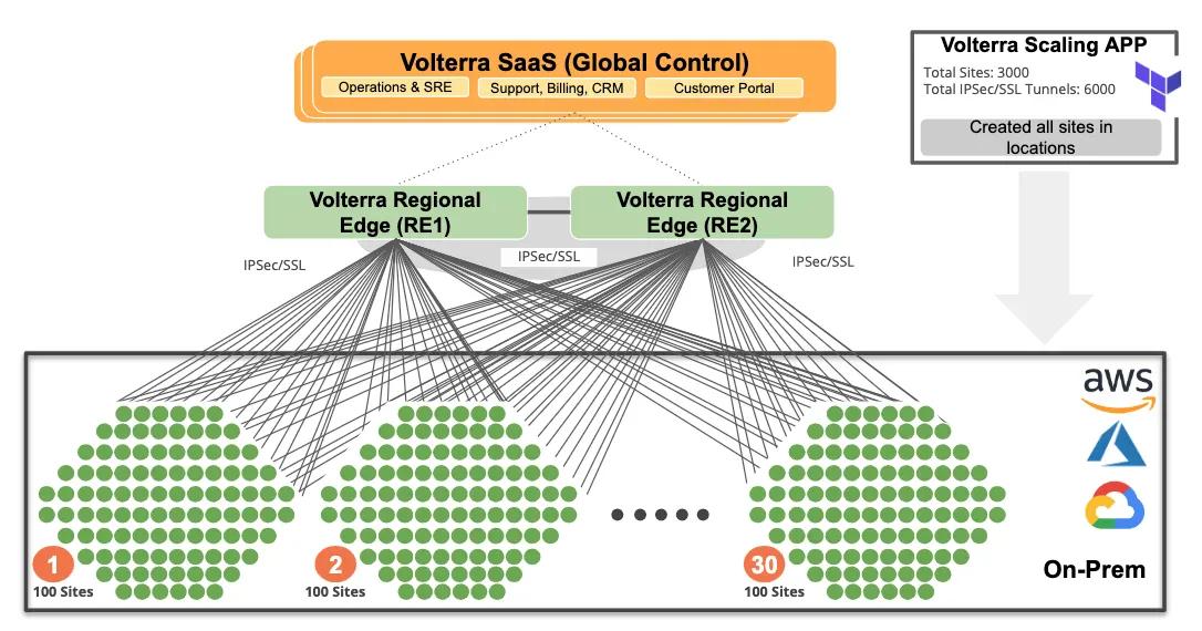

manage04
Figura 4 — 3.000 sites de borda de clientes
Usamos o Terraform para provisionar 3.000 VMs na AWS, no Azure, no Google e em nossa própria nuvem local de bare metal para simular a operação em escala. Todas essas VMs eram CEs (sites de borda do cliente) independentes que estabeleceram túneis redundantes com nossos sites de borda regionais (também conhecidos como PoPs).

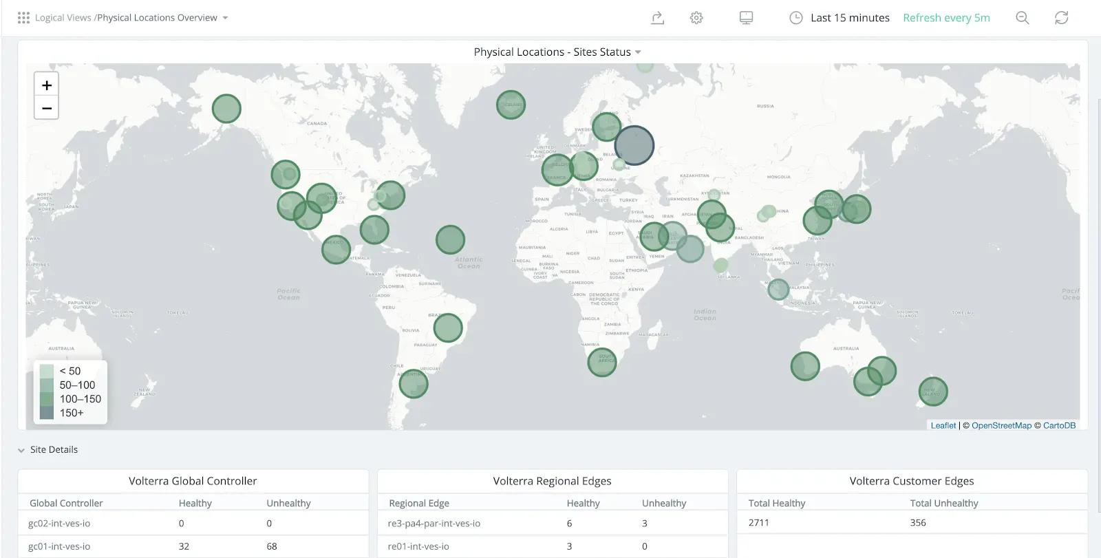

A captura de tela abaixo é do nosso painel de SRE e mostra a quantidade de edges em cada local, representada pelo tamanho do círculo. No momento em que a captura foi feita, tínhamos cerca de 2.711 sites de edge íntegros e 356 com problemas.
manage05
Figura 5 – Implantação de 3.000 sites de borda de clientes

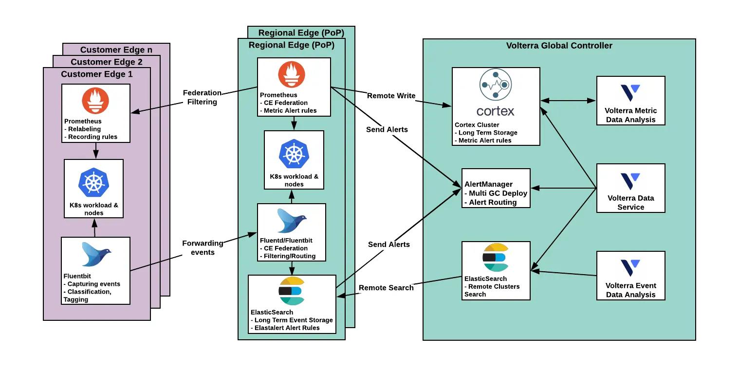

Inicialmente, para as métricas, começamos com a federação do Prometheus — um Prometheus central no controle global federando instâncias do Prometheus nas bordas regionais (REs), cada uma coletando as métricas de seus serviços e federando as métricas dos CEs conectados a ela. O Prometheus de nível superior avaliava alertas e servia como fonte de métricas para análises posteriores. Rapidamente atingimos os limites dessa abordagem (por volta de 1.000 CEs) e tentamos minimizar o impacto do número crescente de CEs. Começamos a gerar séries pré-calculadas para histogramas e outras métricas de alta cardinalidade. Isso nos deu uma folga de um ou dois dias, mas depois tivemos que adotar listas de permissões para as métricas. No fim, conseguimos reduzir o número de séries temporais de cerca de 60.000 para 2.000 por site de CE.
Por fim, após continuarmos a expansão para mais de 3.000 sites de CE e operarmos por muitos dias em produção, ficou claro que essa abordagem não era escalável e que precisávamos repensar nossa infraestrutura de monitoramento. Decidimos remover o Prometheus de nível superior (no controle global) e dividir o Prometheus de cada RE em duas instâncias separadas: uma responsável por coletar as métricas dos serviços locais e outra por federar as métricas dos CEs. Ambas geram alertas e enviam métricas para o armazenamento central no Cortex. O Cortex é usado como fonte para análises e visualizações, não fazendo parte do fluxo principal de alertas de monitoramento. Testamos várias soluções de métricas centralizadas, entre elas Thanos e M3db, e concluímos que o Cortex era a mais adequada às nossas necessidades.
manage06
Figura 6 — Arquitetura de coleta de métricas

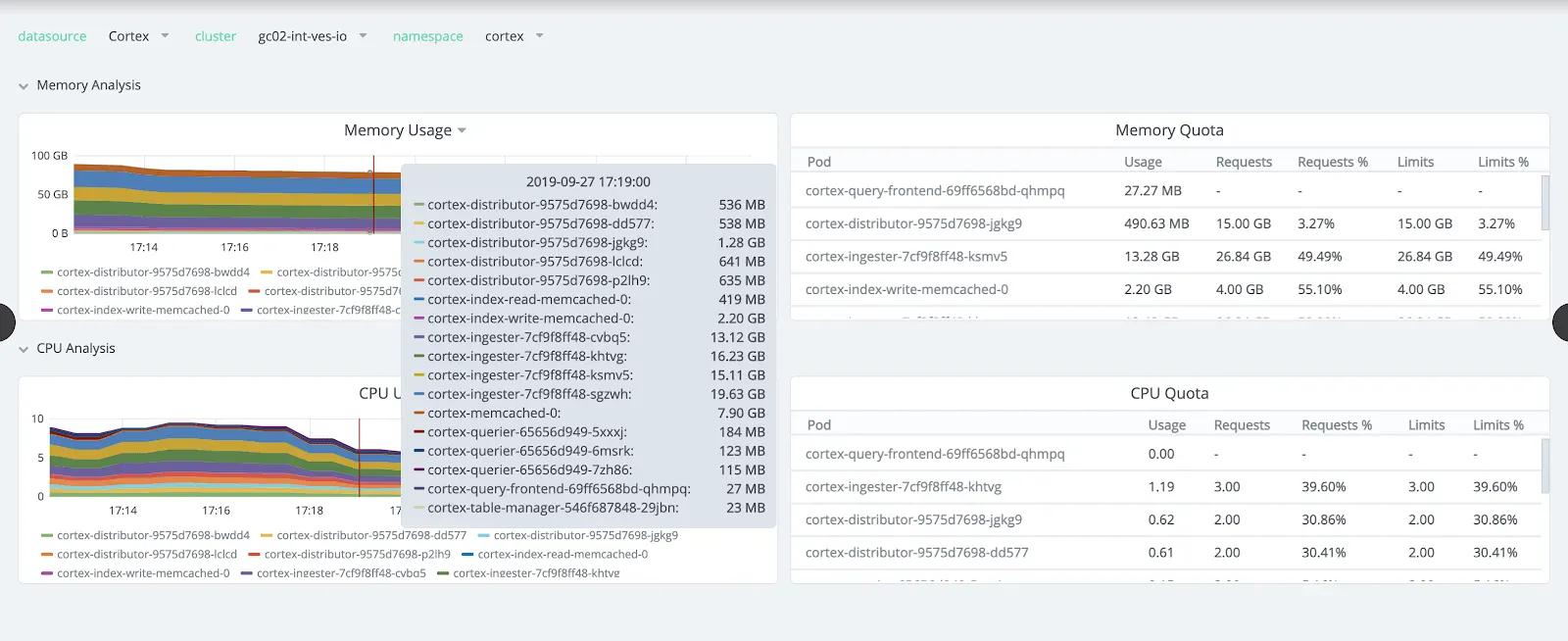

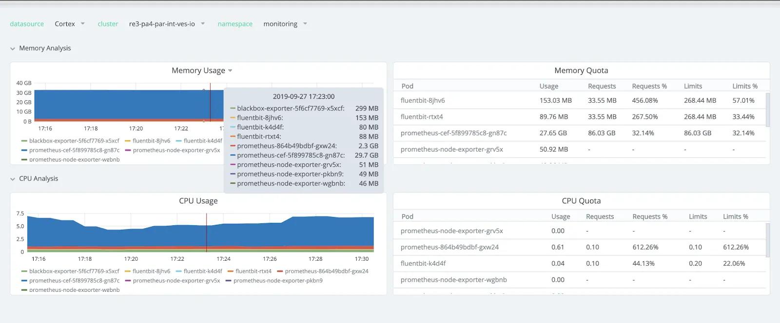

A captura de tela a seguir (Figura 7) mostra o consumo de memória da coleta realizada pelo prometheus-cef com 3.000 endpoints. O ponto interessante são os 29,7 GB de RAM consumidos, o que, na verdade, não é tanto considerando a escala do sistema. Isso pode ser ainda mais otimizado dividindo a coleta em várias instâncias ou transferindo a gravação remota no Cortex diretamente para a própria borda.
gerenciar07
Figura 7 — Utilização de recursos no site de RE
A próxima captura de tela (Figura 8) mostra a quantidade de memória e recursos de CPU de que precisamos para os ingestors (máximo de 19 GB de RAM) e distributors do Cortex nessa escala. A maior vantagem do Cortex é o escalonamento horizontal, que nos permite adicionar mais réplicas, em comparação com o Prometheus, no qual o escalonamento precisa ocorrer verticalmente.
manage08

Para a infraestrutura de logs em CEs e REs, usamos serviços Fluentbit em cada nó, que coletam os eventos de log dos serviços e do sistema e os encaminham ao Fluentd na RE conectada. O Fluentd encaminha os dados ao ElasticSearch presente na RE. Os dados do ElasticSearch são avaliados pelo Elastalert, e regras são configuradas para criar alertas no Alertmanager. Usamos nossa integração personalizada entre o Elastalert e o Alertmanager para gerar alertas com os mesmos rótulos produzidos pelo Prometheus.
Os principais pontos da nossa jornada de monitoramento:
  • Uso de novos filtros de federação do Prometheus para descartar métricas e rótulos não utilizados- Inicialmente, tínhamos cerca de 50.000 séries temporais por CE, com uma média de 15 rótulos. Otimizamos esse número para uma média de 2.000 por CE usando listas de permissões simples para nomes de métricas e listas de bloqueios para nomes de rótulos
  • Migração da federação global do Prometheus para um cluster Cortex- O Prometheus centralizado coletava dados das instâncias do Prometheus de todos os REs e CEs - Ao atingir 1.000 CEs, tornou-se inviável gerenciar a quantidade de métricas - Atualmente, temos o Prometheus em cada RE (federando as instâncias do Prometheus dos CEs conectados), com gravação remota (RW) no Cortex
  • Clusters e logs do Elasticsearch- Arquitetura de logs descentralizada - O Fluentbit, atuando como coletor em cada nó, encaminha os logs para o Fluentd (agregador) no RE - O ElasticSearch é implantado em cada RE e usa a pesquisa em clusters remotos para consultar logs a partir de uma única instância do Kibana
