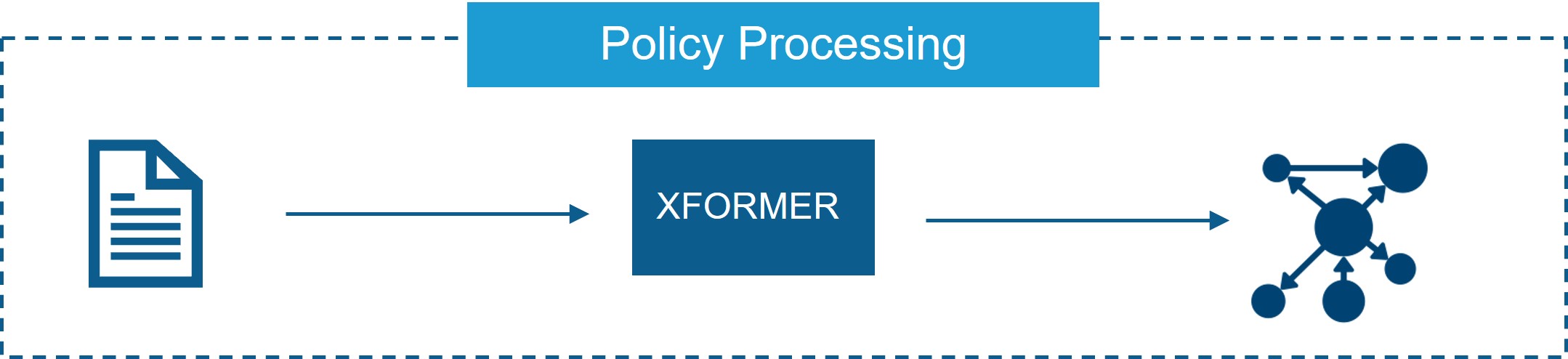

arquitetura de grafo de PC
A arquitetura PC-graph consiste em componentes que transformam DEX em uma representação em grafo. Os dados de grafo resultantes são então armazenados em um banco de dados Neo4j. A saída de um agente GPT pode ser enviada via API para um servidor GraphQL Apollo, que executa a consulta no banco de dados de grafos.

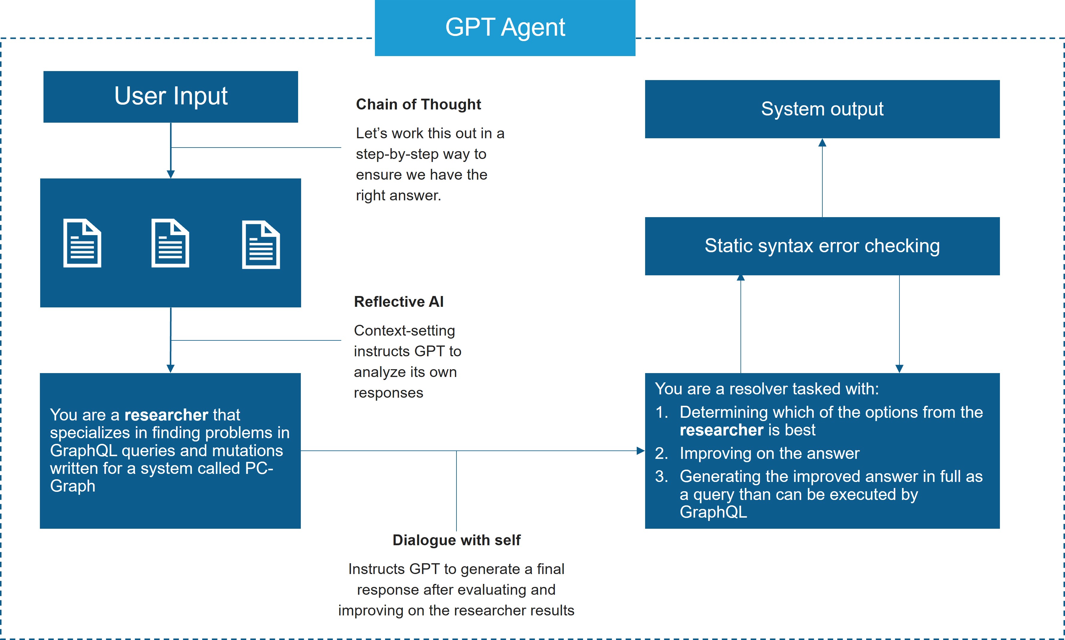

Identificamos três abordagens de IA que melhoram os resultados do GPT4:
  1. Cadeia de pensamento
    • Cadeia de Pensamento (CoT) é um conceito de IA que simula processos de pensamento semelhantes aos humanos, permitindo que os sistemas sigam uma sequência lógica de ideias ou conceitos, de forma semelhante à maneira como os humanos conectam pensamentos em cadeia. Isso auxilia na compreensão da linguagem natural, no raciocínio e na compreensão do contexto. Essa técnica produz os melhores resultados quando aplicada ao modelo de última geração GPT-4.
  2. IA reflexiva
    • A IA reflexiva, também conhecida como IA autoconsciente ou IA com capacidades reflexivas, refere-se a sistemas de inteligência artificial capazes de realizar introspecção e tomar decisões sobre suas próprias ações e processos. Esse nível de IA vai além do aprendizado de máquina tradicional e das capacidades básicas de tomada de decisão, pois envolve um grau mais elevado de autoconsciência e autoavaliação. Reflexion, uma estrutura para agentes de linguagem com aprendizado por reforço verbal, “reflete verbalmente sobre os sinais de feedback das tarefas e, em seguida, mantém seu próprio texto reflexivo em um buffer de memória episódica para promover uma melhor tomada de decisão nas tentativas subsequentes.”
  3. Dialogando consigo mesma
Como última etapa, usamos ferramentas que realizam a verificação estática de erros de sintaxe em consultas GraphQL para detectar possíveis alucinações que tenham escapado das medidas iniciais de mitigação.
diagrama do agente GPT
Esse design é aprimorado ainda mais ao gerar inicialmente três respostas possíveis no mesmo prompt. Isso não apenas reduz o tempo e o custo de um determinado prompt, como também melhora a consistência, pois aumenta a probabilidade de que os aspectos corretos de uma resposta apareçam. Dessa forma, também há espaço para variações aleatórias, a fim de explorar opções improváveis, mas precisas.
Como resultado da nossa abordagem, conseguimos extrair insights das políticas sem compartilhar dados privados. A qualidade e a consistência dos resultados das nossas consultas também melhoraram significativamente, com uma redução considerável nas alucinações, especialmente em tarefas que envolvem a criação de consultas extensas ou complexas, com vários filtros e/ou funções de agregação.
De certa forma, conseguimos unir o melhor dos dois mundos: quando precisamos escolher entre um agente criativo e um determinístico, simplesmente usamos ambos.
