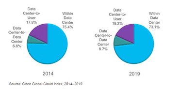

Para quem ainda não está muito familiarizado com os padrões de tráfego de data centers, vamos recapitular: Norte-sul é o tráfego entre usuário e aplicativo, entre cliente e servidor ou de entrada e saída do data center. Leste-oeste é o tráfego entre servidores, entre aplicativos, entre serviços ou simplesmente dentro do data center.
previsões-de-tráfego-da-cisco
Os padrões de tráfego norte-sul são afetados pelo aumento do número de usuários, aplicativos e dispositivos. Quanto mais conexões entre usuários e aplicativos forem necessárias, maior será o tráfego norte-sul. O tráfego leste-oeste é afetado pelas arquiteturas de aplicativos e pela tecnologia de infraestrutura. Quando tecnologias como virtualização e contêineres são combinadas com arquiteturas emergentes, como microsserviços, ocorre um aumento exponencial no número de “aplicativos” ou “serviços” que precisam se comunicar entre si em todo o data center.

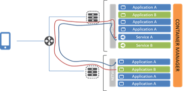

Muito claramente, a primeira resposta a essa pergunta é que os serviços com afinidade ao aplicativo precisam se aproximar dele. Eles não podem continuar lá fora, na borda do padrão norte-sul, prestando serviços a aplicativos que os consomem principalmente em um padrão leste-oeste. Isso representa um uso ineficiente dos recursos de rede, e os padrões de roteamento resultantes geram latência na comunicação entre aplicativos. É nesse contexto que começamos a ouvir termos como “tromboning” e “hairpinning” para descrever padrões de tráfego em que uma rota pela rede precisa sair de uma máquina, percorrer a rede em direção ao norte e depois retornar à mesma máquina. Essa latência se traduz em custos reais para as empresas, na forma de redução da produtividade (‘tenha paciência, meu ‘computador’ está lento hoje’) e aumento do abandono de carrinhos de compras e aplicativos web pelos consumidores. É isso que queremos evitar; se o tráfego flui no sentido leste-oeste, os serviços devem estar nesse caminho de dados.
