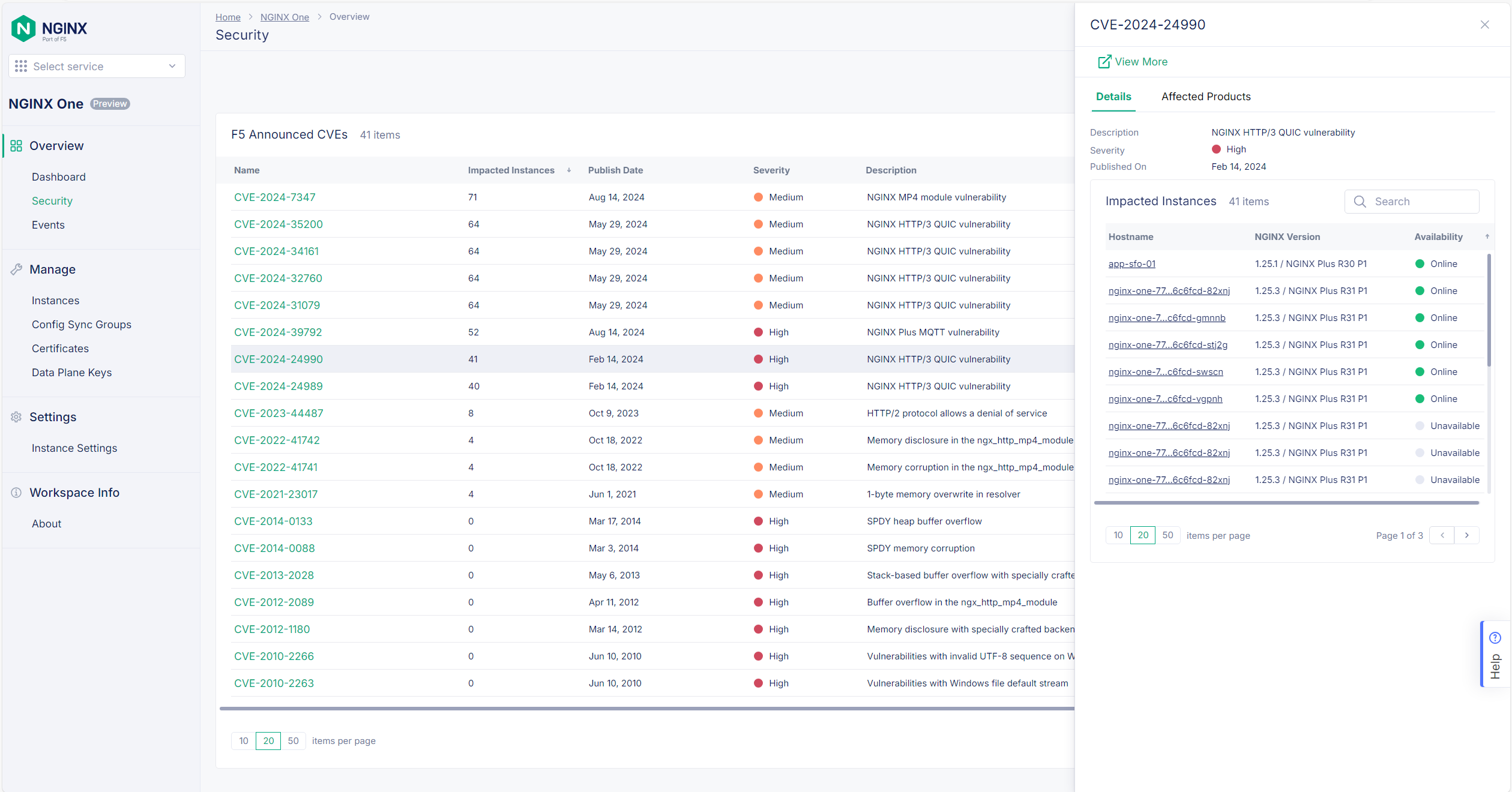

O NGINX One eleva o gerenciamento de vulnerabilidades a um novo patamar ao fornecer insights em tempo real sobre possíveis riscos de segurança. A plataforma não apenas identifica instâncias com vulnerabilidades conhecidas com base em suas versões, mas também analisa a configuração real para determinar se essas vulnerabilidades podem ser exploradas ativamente.
Por exemplo, se uma instância do NGINX estiver executando uma versão com uma vulnerabilidade conhecida relacionada ao HTTP/2, o NGINX One verificará a configuração para determinar se o HTTP/2 está habilitado. Se estiver, essa instância será sinalizada como de alta prioridade para correção em relação a outras instâncias da mesma versão nas quais a vulnerabilidade não pode ser explorada ativamente.
Esse recurso de gerenciamento de vulnerabilidades em tempo real ajuda as organizações a priorizar seus esforços de correção e alocar recursos com mais eficiência. Ele garante que os riscos de segurança mais críticos sejam tratados primeiro, reduzindo a exposição geral da infraestrutura de entrega de aplicações.
Painel de CVEs do NGINX One
