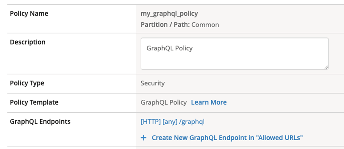

Em segundo lugar, a F5 cria o modelo de política do GraphQL e o perfil de conteúdo como parte da Política de Segurança de Aplicações.

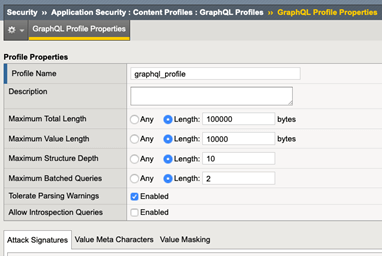

Nesse novo perfil de conteúdo, o usuário pode configurar o comprimento total e o comprimento dos valores dos parâmetros, limitando-os de acordo com sua política.
Além disso, o usuário pode configurar a profundidade máxima da estrutura, eliminando consultas GraphQL recursivas que podem levar a um ataque de DoS, e o número máximo de consultas em lote, limitando a quantidade de consultas GraphQL diferentes em uma única requisição HTTP.
As consultas de introspecção também podem ser restringidas, pois, caso contrário, podem ajudar invasores a entender a estrutura da API e aumentar suas chances de comprometer um aplicativo.
