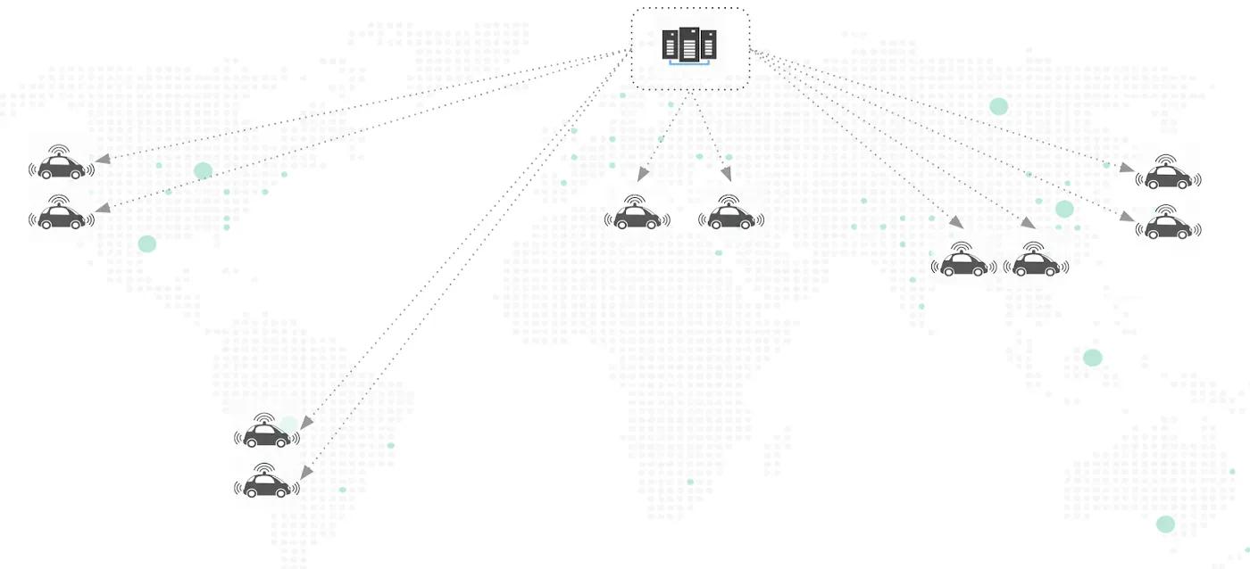

Para entender o desafio, vamos analisar as soluções que a equipe de operações tem à disposição. A maioria das soluções oferece um software de gerenciamento hospedado no data center privado do cliente para gerenciar centralmente a grande quantidade de sites distribuídos. Quando a montadora configura uma política que precisa ser aplicada a todos os veículos, o software de gerenciamento central basicamente baixa um script de configuração em cada carro, um por um. O script de configuração pode ser um playbook do Ansible ou um chart do Helm que executa uma série de comandos de configuração em cada site. Isso pode ser visualizado conforme mostrado no diagrama abaixo.
tempo-para-efeito-1
Figura 1: Modelo de operações centralizadas
O problema é que o Tempo para Produzir Efeito é diretamente proporcional ao número de sites. Os fornecedores de software de gerenciamento centralizado argumentarão que, desde que todas as operações possam ser realizadas remotamente e de forma automatizada, esse é o melhor resultado possível.

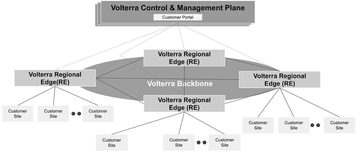

  • Arquitetura hierárquica baseada em árvore
  • Plano de controle distribuído desenvolvido especificamente para essa finalidade
A seguir, é apresentada uma visão geral da arquitetura em alto nível.
tempo-para-efeito-2
Figura 2: Arquitetura hierárquica e plano de controle distribuído
A abordagem de arquitetura hierárquica da Volterra consiste em criar uma árvore de nós para distribuir a configuração. Cada nó armazena e encaminha — ou seja, armazena a configuração localmente e depois a encaminha aos seus nós filhos. Isso pode ser mais bem explicado com um exemplo. Quando um usuário configura um objeto, como uma política de rede, no Volterra Console, o plano de controle e gerenciamento distribui a configuração aos nós filhos imediatos, os Regional Edges (REs). Cada RE armazena a configuração localmente e a encaminha aos seus nós filhos. Os nós filhos dos REs são sites de clientes conectados a esses REs.
Uma arquitetura hierárquica baseada em árvore garante um tempo mínimo para efetivação. O tempo para efetivação é limitado pelo número de níveis na árvore e pelo número de nós filhos por nó. O número máximo de níveis na árvore é três (controlador → RE → site do cliente). O número de nós filhos por nó é diretamente proporcional ao número de sites conectados ao RE. Uma instância de serviço é iniciada no RE para processar a configuração de um conjunto de sites. O plano de controle escalável da Volterra inicia novas instâncias de serviço sob demanda caso haja um aumento no número de sites conectados ao RE.

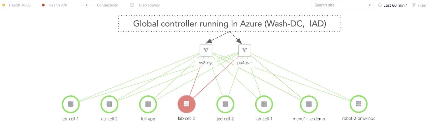

O portal do cliente e o plano de controle global da Volterra estavam em execução no Azure (Washington-IAD). Os sites dos clientes estavam distribuídos entre vários namespaces e tenants para representar um ambiente operacional real.
As condições de falha foram simuladas encerrando instâncias de serviço no RE e usando links de conectividade de baixa qualidade entre o RE e os sites dos clientes. Uma visão instantânea de um segmento de toda a frota, em um único namespace, é mostrada na Figura 3.

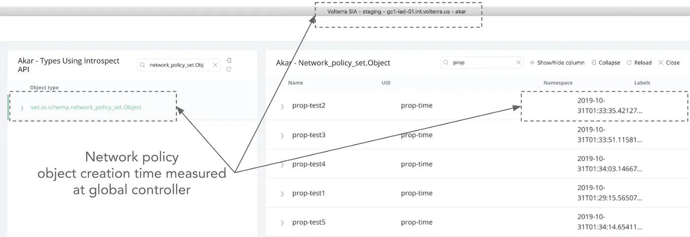

  2. Meça o horário de início considerando o horário de criação do objeto no portal do cliente (denominado neste documento como Volterra Global Controller). Consulte a figura 4 para ver um exemplo.

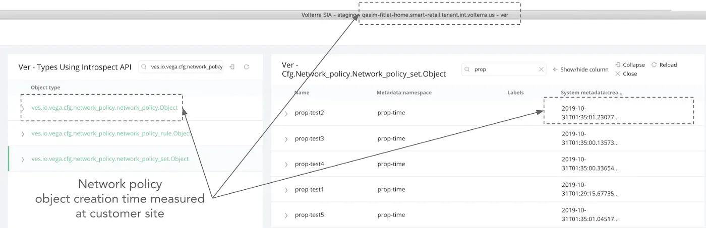

  3. Meça o horário de término como o horário de criação do objeto no site do cliente. Veja a figura 5 como exemplo.

Hora de início da configuração
tempo-para-efeito-4
Figura 4: Tempo de início da configuração medido no Volterra Global Controller
Horário de término da configuração
tempo-para-efeito-5
Figura 5: Tempo de término da configuração medido no local do cliente

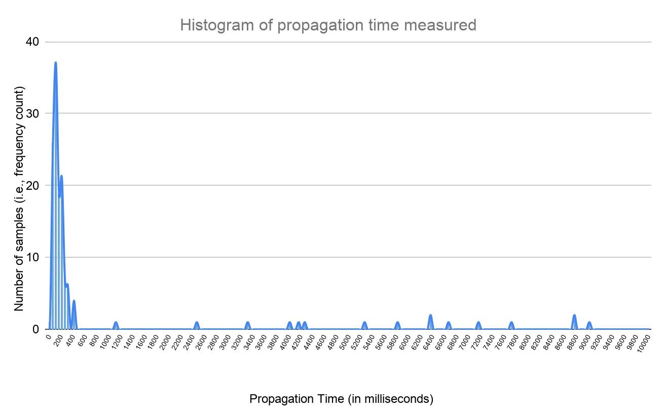

Os resultados dos testes dos tempos de propagação são apresentados nas figuras 6 e 7. O gráfico da figura 6 indica que a maioria das amostras de medição apresentou um tempo de propagação entre 0 e 400 ms. Isso significa que todos os sites dos clientes são atualizados com uma nova configuração em um intervalo de 0 a 400 ms. Como mencionado anteriormente, as condições de falha foram simuladas reiniciando serviços no RE e introduzindo falhas/atrasos de conectividade no site do cliente. Nessas condições de falha, o tempo de propagação da configuração é maior e, nesses testes específicos, variou de 600 ms a 9 segundos, dependendo do tipo de falha. Por exemplo, uma falha de conectividade entre o RE e os sites dos clientes aumentará o tempo necessário para que a configuração chegue ao site do cliente. No entanto, a vantagem do plano de controle distribuído da Volterra é que ele segue o paradigma de configuração com consistência eventual, ou seja, continua tentando garantir que a configuração em todos os sites dos clientes esteja alinhada à intenção definida pelo cliente.
tempo-para-efeito-6
Figura 6: Histograma do tempo de propagação da configuração (em milissegundos)

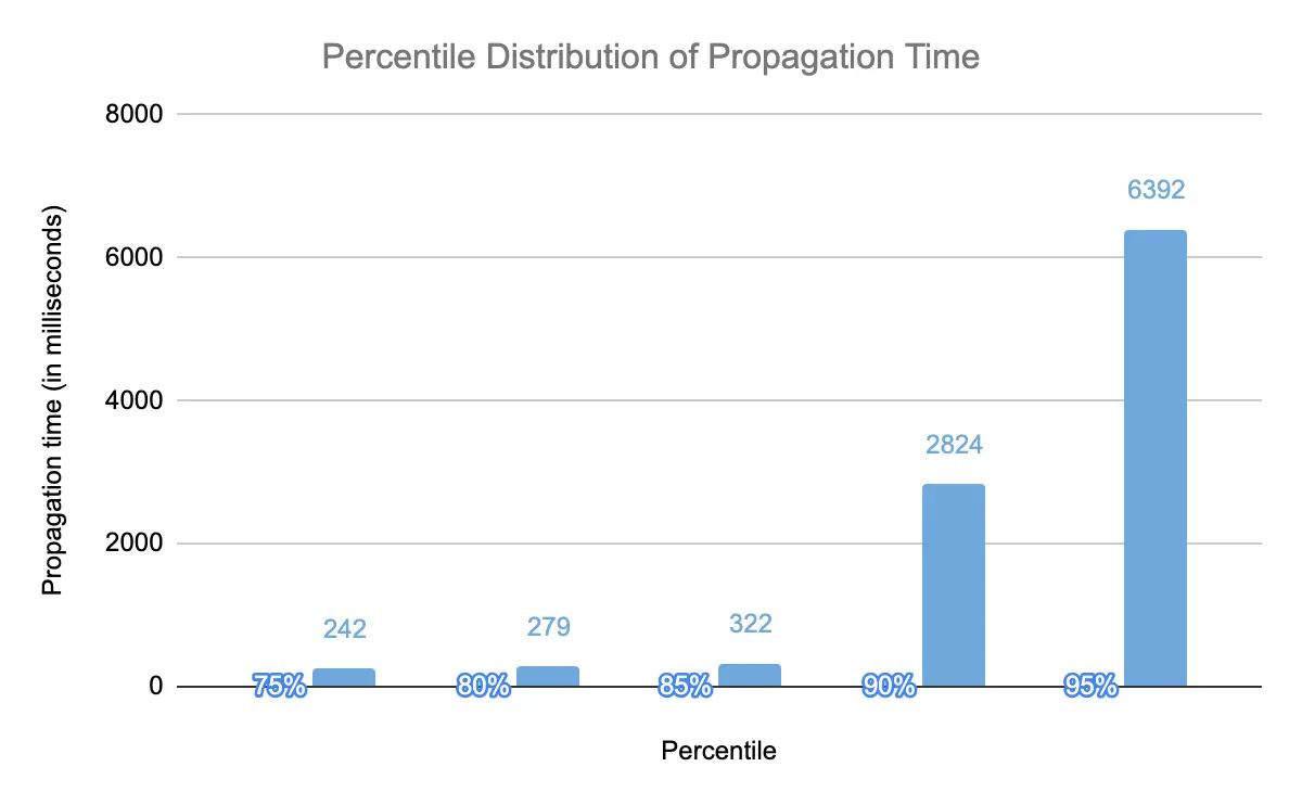

O gráfico da figura 7 indica que, em 85% dos casos, todos os sites dos clientes são atualizados com uma nova configuração em até 322 milissegundos. Quando são introduzidas condições de falha, alguns sites de clientes podem apresentar um tempo de propagação de aproximadamente 3 a 9 segundos.
tempo-para-efeito-7
Figura 7: Distribuição percentílica do tempo de propagação da configuração
