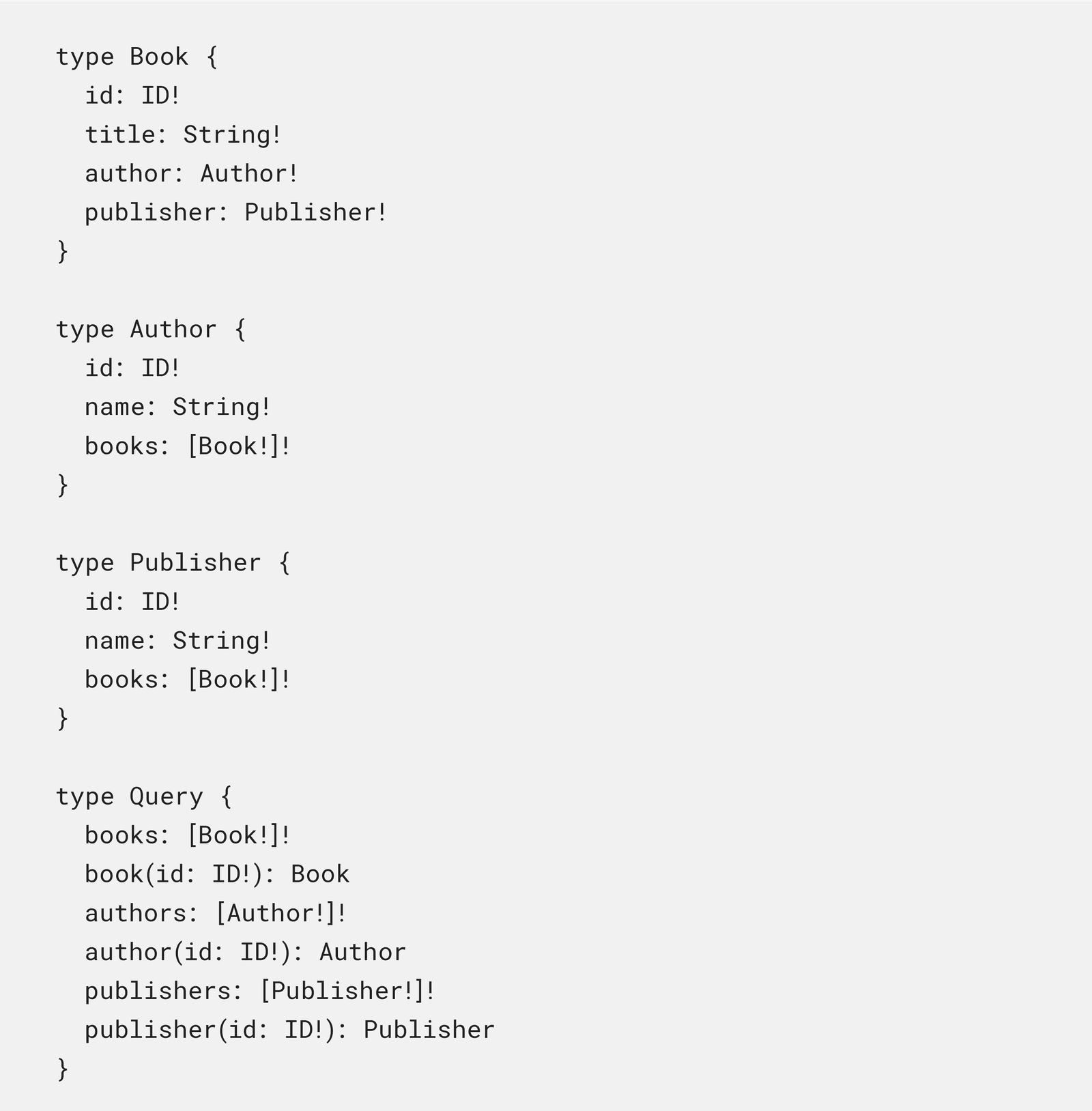

a) Esquema GraphQL: No GraphQL, um esquema fortemente tipado seria como o mostrado na Figura 2 abaixo:
Exemplo de esquema GraphQL
Figura 2: Exemplo de esquema GraphQL
Os esquemas fortemente tipados no GraphQL oferecem benefícios relacionados à segurança ao permitir a validação de entradas, evitar a busca excessiva ou insuficiente de dados, fornecer documentação clara e suporte a ferramentas, facilitar o controle de versão e auxiliar na autorização e no controle de acesso. Esses recursos aumentam a segurança da API, reduzindo o risco de vulnerabilidades comuns e garantindo o tratamento adequado dos dados e o gerenciamento de acesso.
No exemplo apresentado (Figura 2), o esquema define os tipos de dados de livros, autores e editoras, bem como as relações entre eles. O esquema é fortemente tipado, o que significa que cada campo tem um tipo de dado específico, e os clientes podem facilmente inspecionar o esquema para descobrir os campos disponíveis e seus respectivos tipos.

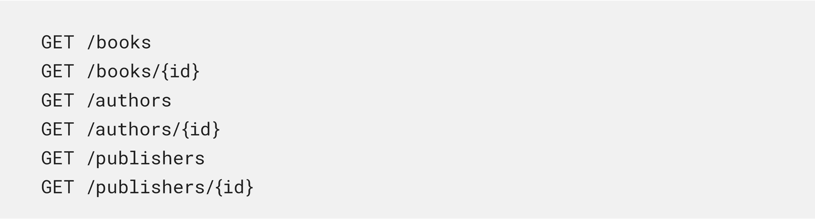

b) Esquema REST: No REST, a definição do esquema teria tipagem flexível, conforme mostrado na Figura 3 abaixo:
Exemplo de esquema REST
Figura 3: exemplo de esquema REST
Esses endpoints retornam objetos JSON que representam os livros, autores e editoras, mas o esquema em si não é definido explicitamente e fica a cargo da habilidade e interpretação do programador. Os clientes terão que consultar a documentação para entender a estrutura dos dados.
