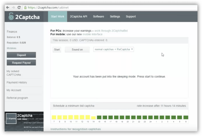

Opción 1: trabajar para 2Captcha
Para trabajar para 2Captcha, solo tienes que registrarte y proporcionar una dirección de correo electrónico y una cuenta de PayPal para recibir los pagos. Durante una prueba, la cuenta se validó en cuestión de minutos.
Los nuevos trabajadores deben realizar un curso de formación inicial en el que aprenden a resolver CAPTCHA rápidamente. También se ofrecen consejos, como cuándo se distingue entre mayúsculas y minúsculas y cuándo no. Tras completar la formación con un nivel de precisión suficiente, pueden empezar a ganar dinero.
Cómo eluden los ciberdelincuentes los CAPTCHA
Tras seleccionar «Start Work», se dirige al trabajador a la pantalla del espacio de trabajo, que se muestra arriba. A continuación, se le presenta un CAPTCHA y se le pide que introduzca la solución. Una vez resuelto correctamente, el dinero se deposita en un «monedero» electrónico y el trabajador puede solicitar el pago cuando lo desee. La cantidad de CAPTCHA que aparecen en el espacio de trabajo parece no tener fin, lo que indica una demanda constante del servicio.
Los trabajadores de 2Captcha tienen incentivos para enviar soluciones correctas, del mismo modo que un conductor de Uber los tiene para ofrecer un servicio excelente: las valoraciones de los clientes. Los clientes de 2Captcha valoran la precisión de las soluciones de CAPTCHA que reciben. Si la valoración de una trabajadora de 2Captcha cae por debajo de un determinado umbral, será expulsada de la plataforma. Por el contrario, los trabajadores con las valoraciones más altas serán recompensados en periodos de baja demanda al recibir prioridad en la distribución de CAPTCHA.
