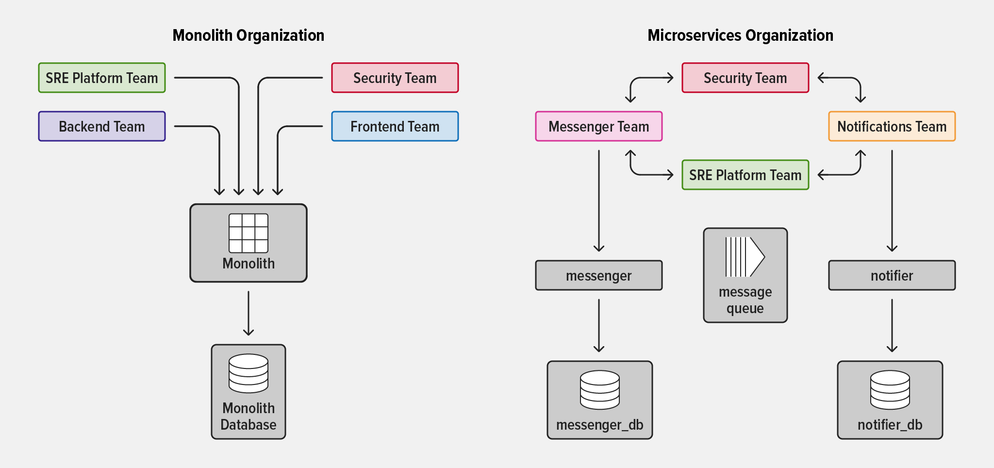

En una aplicación monolítica, las pequeñas incoherencias en los procesos y la dependencia de supuestos compartidos no son críticas. Sin embargo, cuando hay muchos microservicios independientes, esas incoherencias y esos supuestos pueden generar muchos problemas y caos. Muchos de los cambios que hay que realizar al trabajar con microservicios son necesidades técnicas, pero un número sorprendente de ellos afecta a la forma en que los equipos trabajan internamente e interactúan con otros equipos.
Entre los cambios organizativos más destacados que conlleva una arquitectura de microservicios se incluyen:
  • En lugar de trabajar conjuntamente sobre la misma base de código, los equipos pasan a estar totalmente separados y cada uno asume toda la responsabilidad de uno o varios servicios. En la implementación más habitual de los microservicios, los equipos también se reorganizan para ser «multifuncionales», es decir, cuentan con miembros que poseen todas las competencias necesarias para alcanzar los objetivos del equipo con una dependencia mínima de otros equipos.
  • Los equipos de plataforma (responsables del buen funcionamiento general del sistema) ahora deben coordinar múltiples servicios gestionados por distintos equipos, en lugar de ocuparse de una única aplicación.
  • Los equipos de herramientas deben seguir siendo capaces de proporcionar herramientas y orientación a los distintos equipos responsables de los servicios para ayudarles a alcanzar sus objetivos rápidamente, sin dejar de mantener la estabilidad del sistema.
Diagrama comparativo de la organización de los equipos de desarrollo para aplicaciones monolíticas y de microservicios

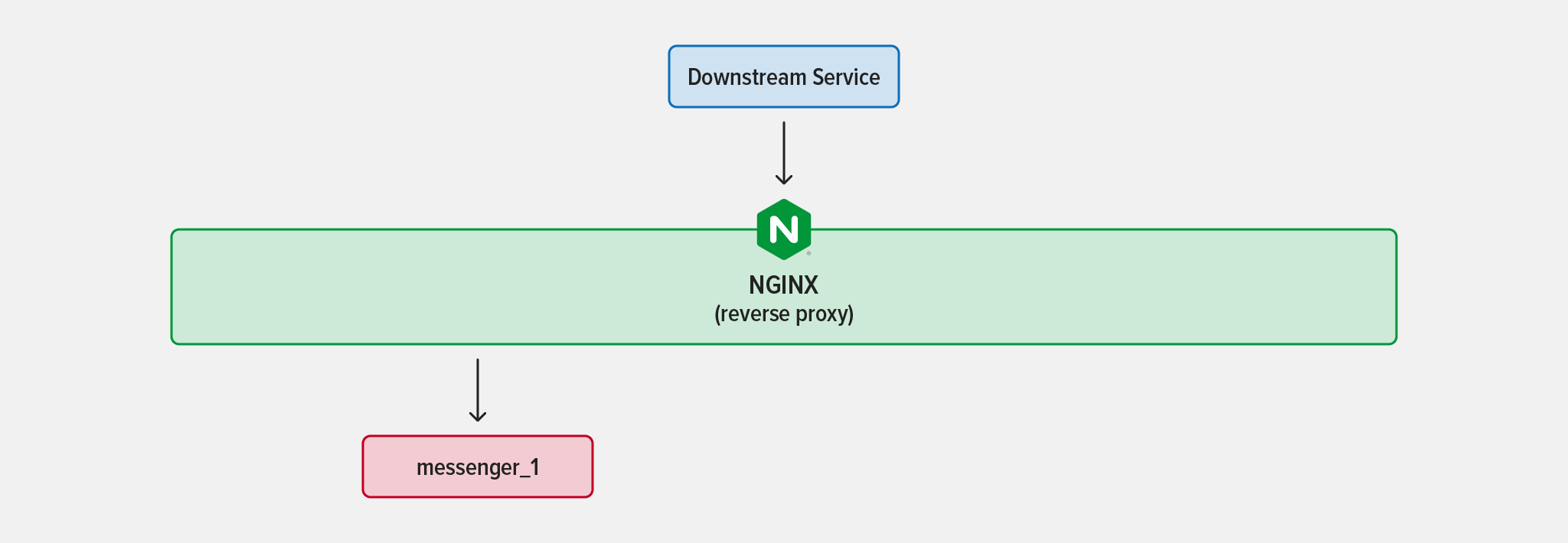

Por ejemplo, supongamos que tienes una única instancia de un servicio llamado messenger ejecutándose detrás de NGINX, que actúa como proxy inverso.
Diagrama de una única instancia del microservicio «messenger» detrás de un proxy inverso NGINX

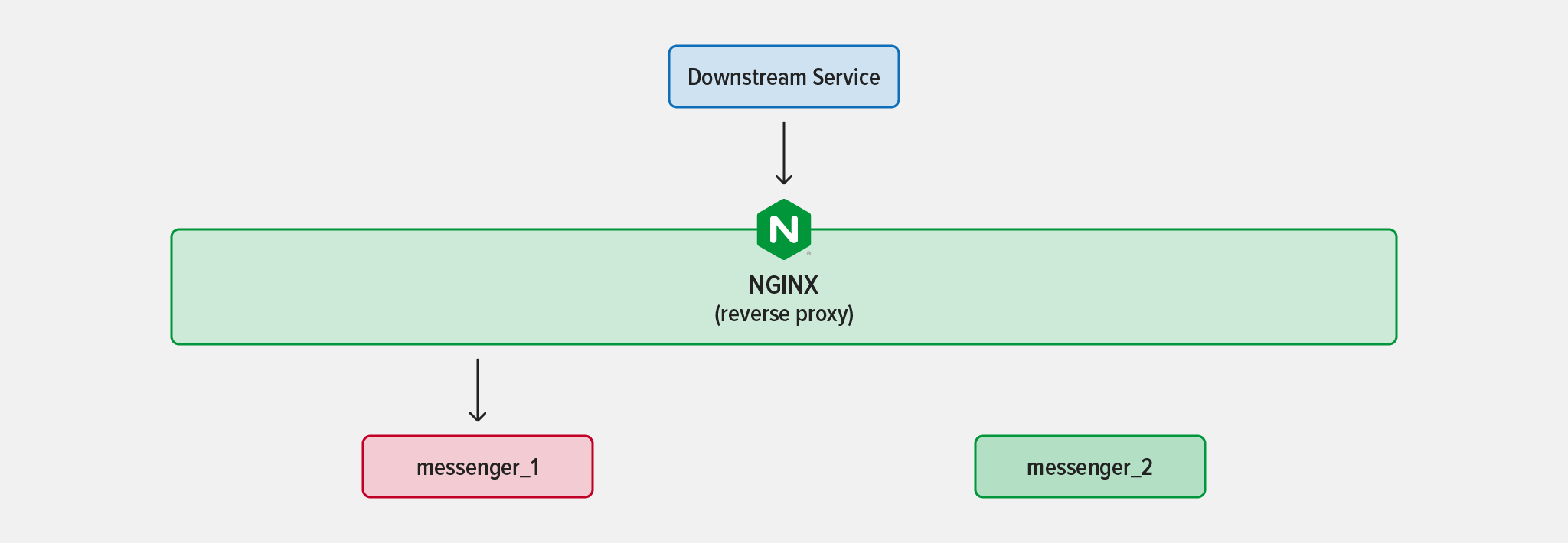

Ahora bien, ¿qué ocurre si tu aplicación se vuelve popular? Eso se considera una buena noticia, pero entonces observas que, debido al aumento del tráfico, la instancia de messenger consume muchos recursos de CPU y tarda más en procesar las solicitudes, mientras que la base de datos parece funcionar perfectamente. Esto indica que quizá puedas resolver el problema desplegando otra instancia del servicio messenger.
Cuando implementas la segunda instancia del servicio messenger, ¿cómo sabe NGINX que está activa y empieza a enviarle tráfico? Añadir manualmente nuevas instancias a la configuración de NGINX es una opción, pero pronto se vuelve inmanejable a medida que más servicios aumentan y reducen su escala.

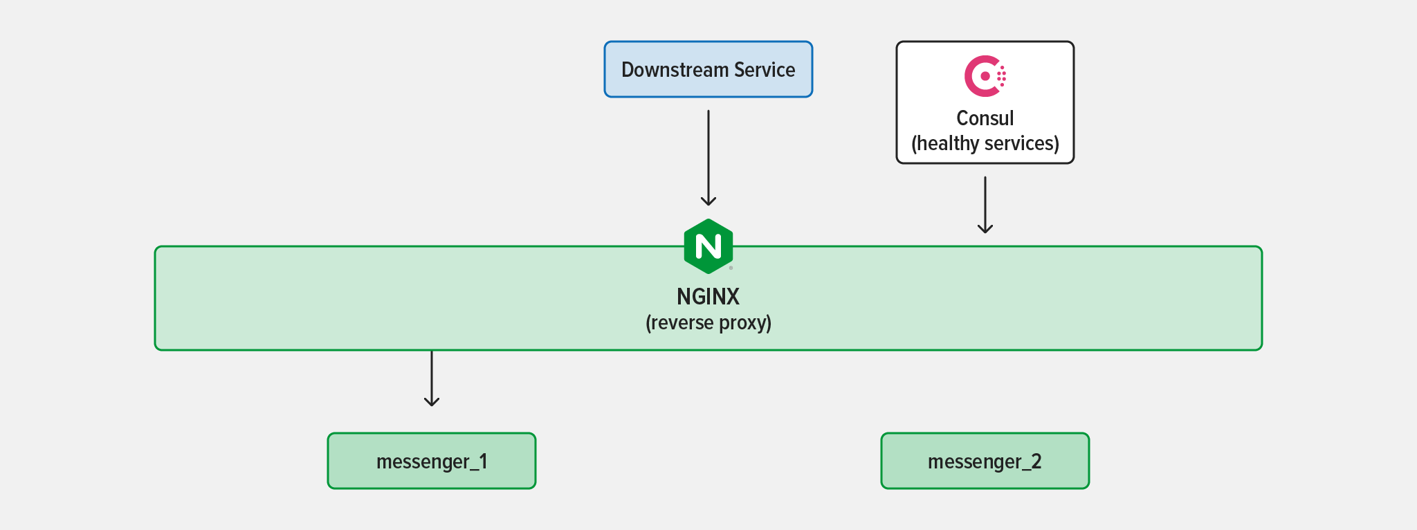

Una solución habitual consiste en realizar un seguimiento de los servicios de un sistema mediante un registro de servicios de alta disponibilidad como Consul. Las nuevas instancias de servicio se registran en Consul a medida que se despliegan. Consul supervisa el estado de las instancias realizando comprobaciones de estado periódicas. Cuando una instancia no supera estas comprobaciones, se elimina de la lista de servicios disponibles.
Diagrama de dos instancias del microservicio «messenger» conectadas mediante un proxy inverso NGINX, con Consul para la detección de servicios
NGINX puede consultar un registro como Consul mediante diversos métodos y ajustar su enrutamiento en consecuencia. Recuerde que, cuando actúa como proxy inverso o equilibrador de carga, NGINX dirige el tráfico a servidores «upstream». Veamos esta sencilla configuración:

De forma predeterminada, NGINX necesita conocer la dirección IP y el puerto exactos de cada instancia de messenger para dirigir el tráfico hacia ella. En este caso, se trata del puerto 4000 tanto en 172.18.0.7 como en 172.18.0.8.
Aquí es donde entran en juego Consul y Consul template. Consul template se ejecuta en el mismo contenedor que NGINX y se comunica con el cliente de Consul, que mantiene el registro de servicios.
Cuando cambia la información del registro, Consul template genera una nueva versión del archivo de configuración de NGINX con las direcciones IP y los puertos correctos, la guarda en el directorio de configuración de NGINX e indica a NGINX que vuelva a cargar su configuración. No se produce ninguna interrupción del servicio cuando NGINX vuelve a cargar su configuración, y la nueva instancia empieza a recibir tráfico en cuanto finaliza la recarga.
Con un proxy inverso como NGINX en este tipo de situaciones, existe un único punto de acceso que registrar en el sistema para que otros servicios puedan conectarse. Su equipo dispone de la flexibilidad necesaria para gestionar instancias individuales del servicio sin tener que preocuparse de que otros servicios pierdan el acceso al servicio en su conjunto.
