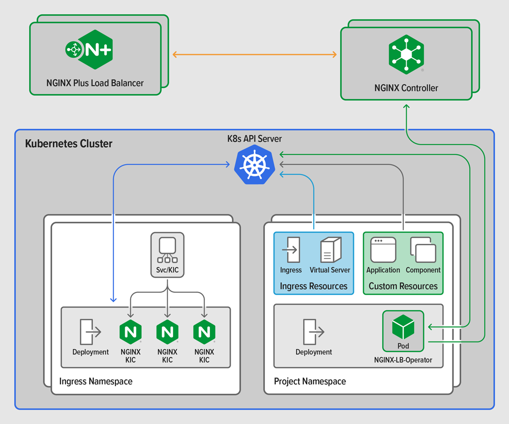

donde:

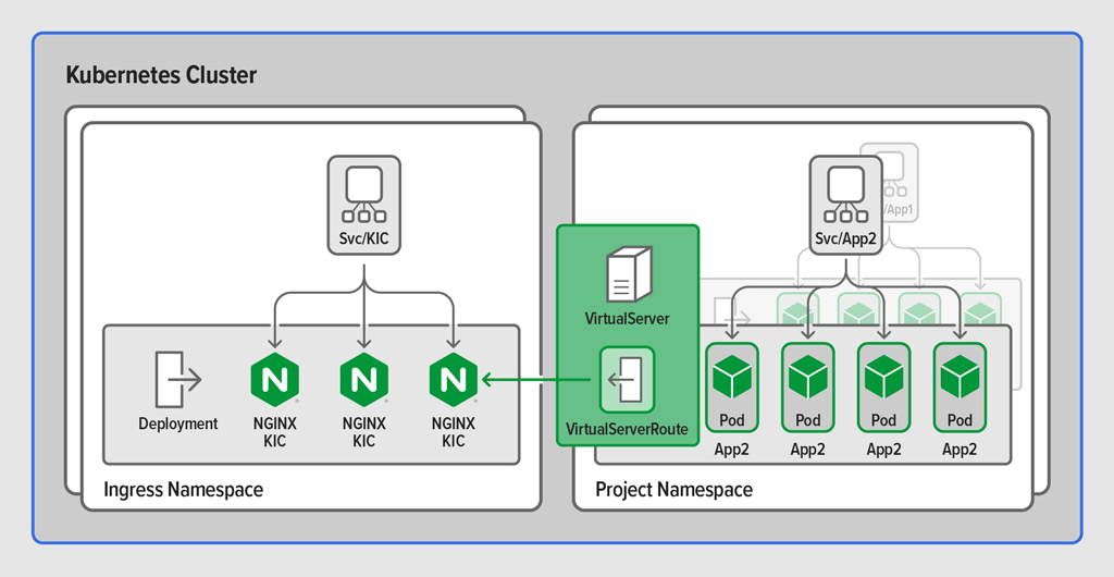

  • Recursos de Ingress (recuadro azul) – En el espacio de nombres del proyecto se definen un recurso Ingress estándar y un recurso VirtualServer de NGINX.
  • Flechas azules – Los recursos de Ingress se crean en la API de Kubernetes y el controlador de Ingress NGINX Plus, que se ejecuta en un espacio de nombres diferente, los detecta.

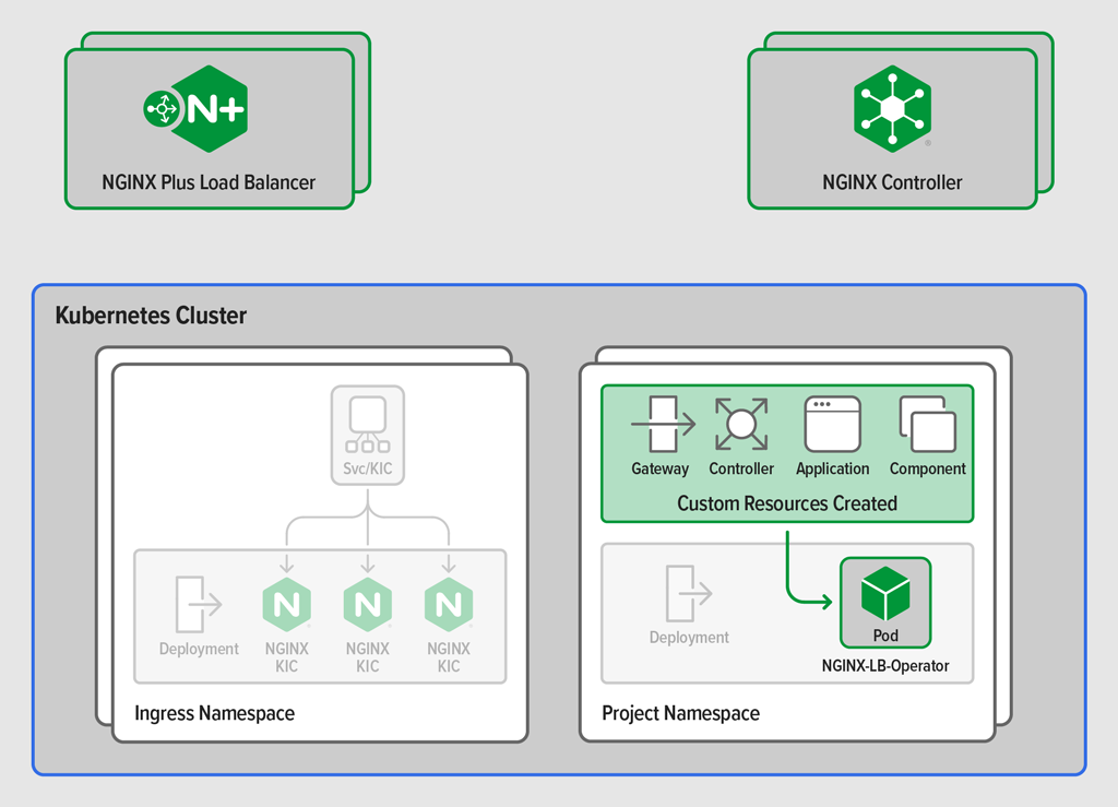

  • Recursos personalizados (recuadro verde) – Los recursos personalizados, que son instancias de las CRD instaladas con NGINX-LB-Operator, se definen en el espacio de nombres de su proyecto y los utiliza NGINX-LB-Operator, que se ejecuta en el mismo espacio de nombres.
  • Flechas verdes – Los recursos se crean en la API y, a continuación, NGINX-LB-Operator los recoge. A diferencia del controlador de Ingress, que configura una instancia local de NGINX Plus que se ejecuta en el mismo pod, NGINX-LB-Operator realiza una llamada a la API de NGINX Controller.
  • Flechas naranjas – NGINX Controller configura la instancia externa de NGINX Plus para equilibrar la carga en el controlador de entrada NGINX Plus.
En esta topología, los recursos personalizados contienen el estado deseado del equilibrador de carga externo y establecen NGINX Plus Ingress Controller como upstream (grupo de cargas de trabajo). NGINX-LB-Operator recopila información sobre los pods de Ingress y la combina con el estado deseado antes de enviarla a la API de NGINX Controller.

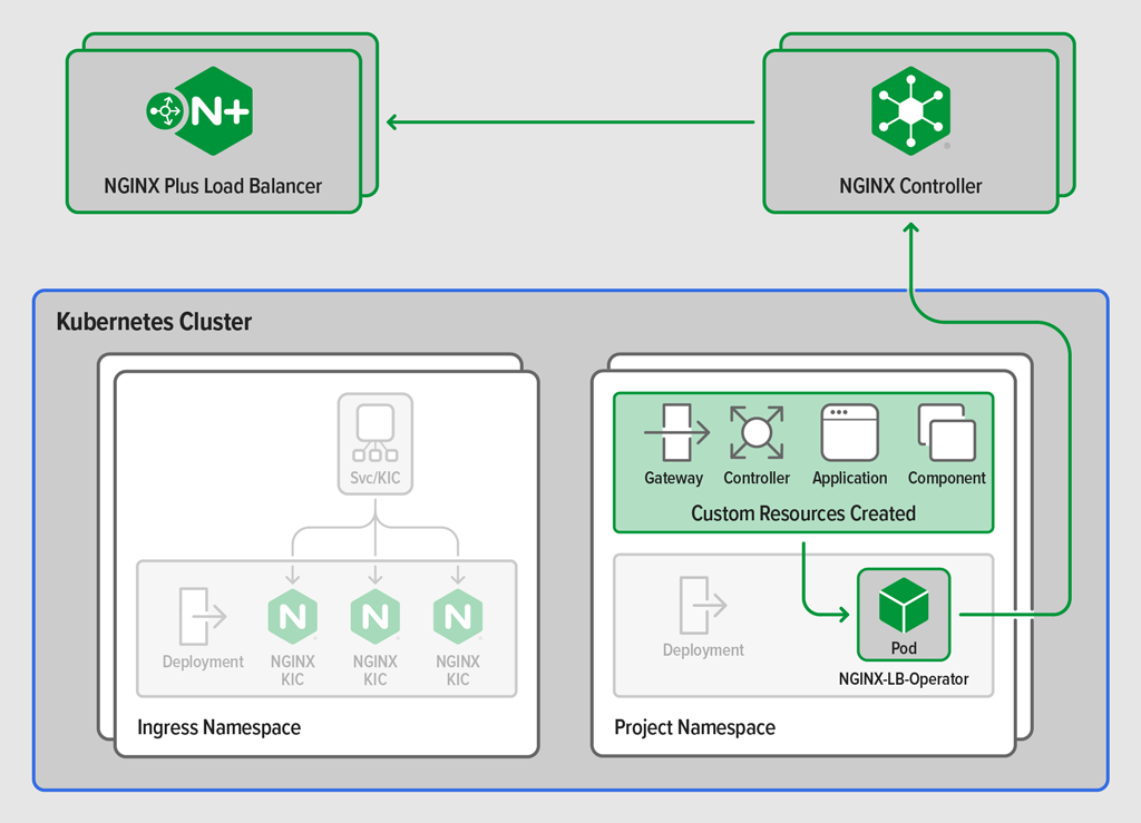

NGINX-LB-Operator le permite gestionar la configuración de una instancia externa de NGINX Plus mediante la API declarativa de NGINX Controller. Dado que NGINX Controller gestiona la instancia externa, también puede beneficiarse de las funciones de supervisión y alertas, así como de la información detallada sobre las aplicaciones que proporciona NGINX Controller.
Este diagrama ilustra cómo:
  1. Crea recursos personalizados en el espacio de nombres del proyecto, que se envían a la API de Kubernetes.
  2. NGINX-LB-Operator detecta los recursos recién configurados y recopila el estado deseado del componente y la información de despliegue del controlador Ingress en el espacio de nombres de Ingress.
  3. Se envía a NGINX Controller una configuración combinada a partir de su definición y del estado actual del controlador Ingress.
  4. La configuración se envía a las instancias de NGINX Plus solicitadas y NGINX Controller comienza a recopilar métricas de la nueva aplicación.

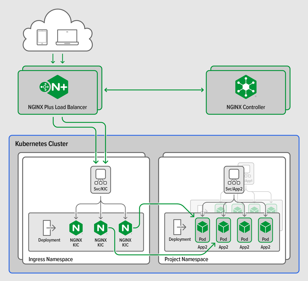

Ignorando tu actitud, Susan continúa hablándote de NGINX-LB-Operator, que ya está disponible en GitHub. Te explica que, con un clúster de NGINX Plus en el perímetro de OpenShift y NGINX Controller para gestionarlo desde una perspectiva centrada en las aplicaciones, puedes crear recursos personalizados que definan cómo configurar el balanceador de carga NGINX Plus.
NGINX-LB-Operator supervisa estos recursos y los utiliza para enviar la configuración centrada en la aplicación a NGINX Controller. A su vez, NGINX Controller genera la configuración necesaria de NGINX Plus y la envía al balanceador de carga externo NGINX Plus.
Sus usuarios finales obtienen acceso inmediato a sus aplicaciones, mientras que usted mantiene el control sobre los cambios que requieren modificar el balanceador de carga externo NGINX Plus.
NGINX Controller recopila métricas del balanceador de carga externo NGINX Plus y se las presenta desde la misma perspectiva centrada en las aplicaciones de la que ya disfruta. Además, la próxima vez que escale la capa de entrada de NGINX Plus, NGINX-LB-Operator actualizará automáticamente NGINX Controller y el balanceador de carga externo NGINX Plus. ¡Se acabaron los quebraderos de cabeza!
