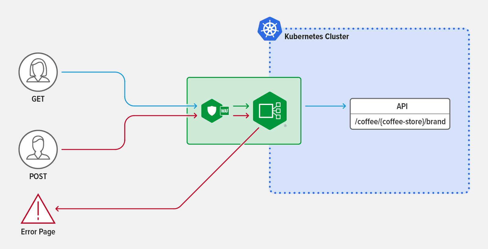

Escenario de ejemplo: enrutamiento a nivel de método
Quiere implementar la coincidencia y el enrutamiento a nivel de método, utilizando el controlador Ingress para rechazar el método POST en las solicitudes a la API.
Algunos atacantes buscan vulnerabilidades en las API enviando tipos de solicitudes que no se ajustan a la definición de una API; por ejemplo, enviando solicitudes POST a una API definida para aceptar únicamente solicitudes GET. Los cortafuegos de aplicaciones web (WAF) no pueden detectar este tipo de ataques, ya que solo examinan las cadenas y los cuerpos de las solicitudes en busca de ataques. Por ello, se recomienda utilizar una puerta de enlace de API en la capa de Ingress para bloquear las solicitudes maliciosas.
Diagrama que muestra la topología del enrutamiento a nivel de método, donde NGINX Ingress Controller rechaza, por ejemplo, las solicitudes POST dirigidas a una API que solo acepta solicitudes GET
Como ejemplo, supongamos que se acaba de añadir a su clúster la nueva API /coffee/{coffee-store}/brand. El primer paso es exponer la API mediante NGINX Ingress Controller; para ello, basta con añadirla al campo upstreams.

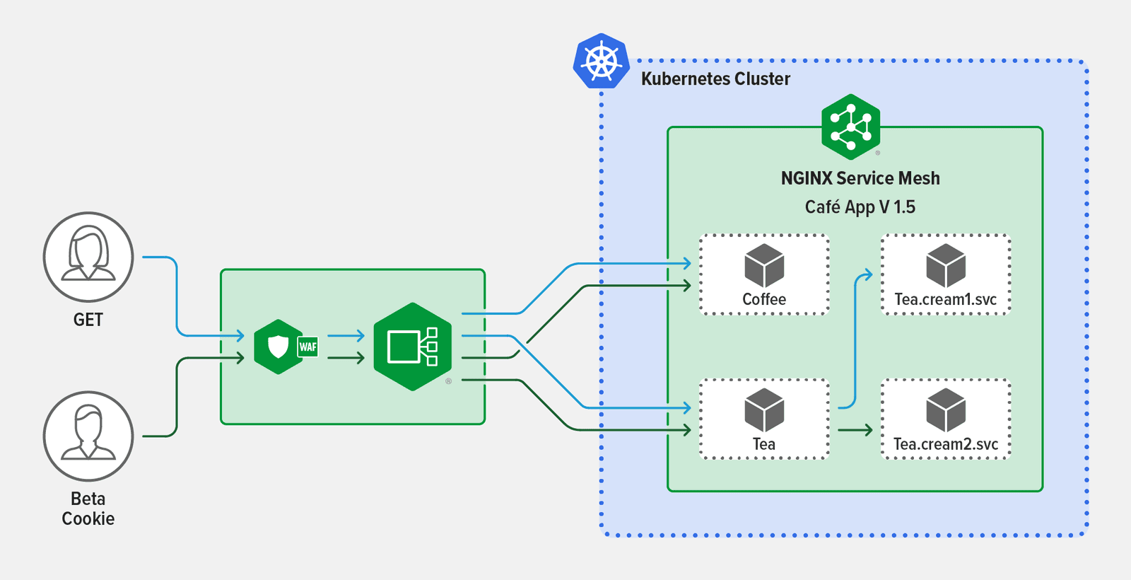

Escenario de ejemplo: despliegue canario
Quieres configurar un despliegue canary entre servicios con enrutamiento condicional basado en criterios HTTP/S.
La ventaja es que puede implementar gradualmente cambios en la API, como nuevas funciones o versiones, sin afectar a la mayor parte del tráfico de producción.
Actualmente, NGINX Ingress Controller enruta el tráfico entre dos servicios gestionados por NGINX Service Mesh: Coffee.frontdoor.svc y Tea.frontdoor.svc. Estos servicios reciben tráfico de NGINX Ingress Controller y lo dirigen a las funciones correspondientes de la aplicación, incluida Tea.cream1.svc. Decide refactorizar Tea.cream1.svc y denominar Tea.cream2.svc a la nueva versión. Quiere que sus probadores beta le den su opinión sobre la nueva funcionalidad, por lo que configura una división de tráfico canary basada en la cookie de sesión única de los probadores beta, lo que garantiza que los usuarios habituales solo utilicen Tea.cream1.svc.
Diagrama que muestra la topología de un despliegue canary mediante NGINX Service Mesh
Con NGINX Service Mesh, primero se crea una división del tráfico entre todos los servicios expuestos a través de Tea.frontdoor.svc, incluidos Tea.cream1.svc y Tea.cream2.svc. Para habilitar el enrutamiento condicional, se crea un recurso HTTPRouteGroup (denominado tea-hrg) y se asocia a la división del tráfico. Como resultado, solo las solicitudes de los usuarios beta (aquellas cuya cookie de sesión está configurada como version=beta) se enrutan desde Tea.frontdoor.svc hasta Tea.cream2.svc. Los usuarios habituales siguen accediendo únicamente a los servicios de la versión 1 situados detrás de Tea.frontdoor.svc.
