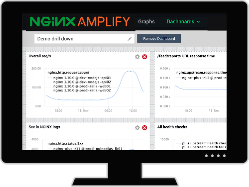

Monitorización de NGINX con Amplify
Disponemos de una herramienta nativa para monitorizar NGINX. Se llama NGINX Amplify y es una herramienta SaaS que permite monitorizar hasta cinco servidores de forma gratuita (hay suscripciones disponibles para un mayor número de servidores).
Empezar a usar NGINX Amplify es muy sencillo. En menos de diez minutos, puede disponer de gráficos listos para usar con todas las métricas clave de NGINX. NGINX Amplify utiliza automáticamente métricas de stub_status y de los registros de acceso, y también puede recopilar diversa información del sistema operativo.
Con NGINX Amplify, puede visualizar el rendimiento de NGINX y supervisar el sistema operativo, PHP‑FPM, los contenedores Docker y mucho más. Una función exclusiva de Amplify es un analizador estático de la configuración de NGINX que ofrece recomendaciones para hacerla más segura y eficiente.
Obtén más información sobre NGINX Amplify aquí, y pruébalo gratis.
Pantalla de Amplify para supervisar NGINX
NGINX Amplify es una herramienta de monitorización clave
