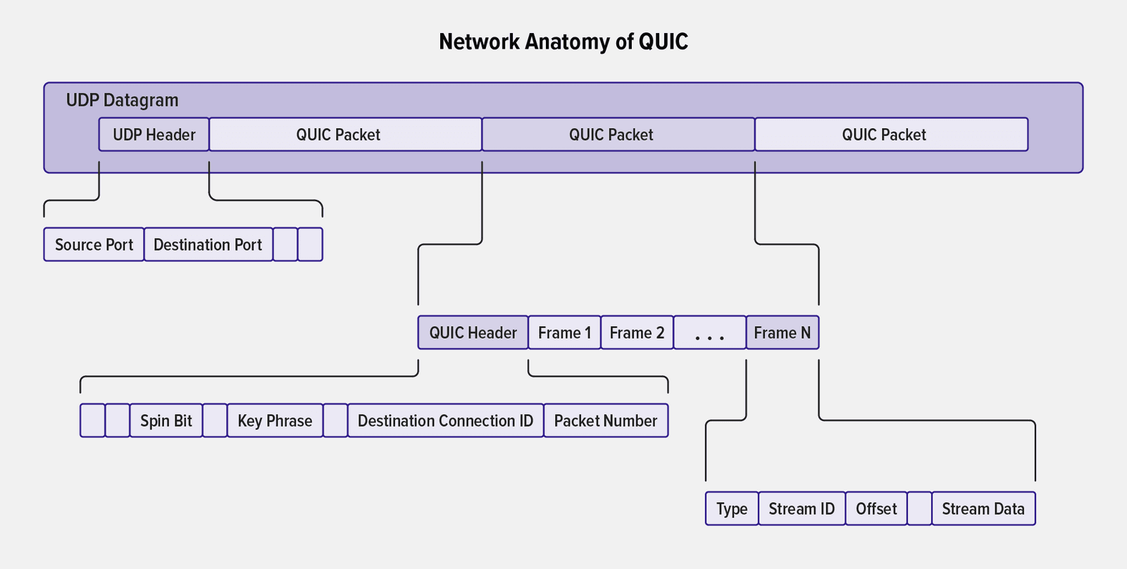

Anatomía simplificada de una red QUIC
QUIC flujos son los objetos lógicos que contienen solicitudes o respuestas HTTP/3 (o cualquier otro dato de la aplicación). Para su transmisión entre puntos finales de red, se encapsulan en varias capas lógicas, tal como se muestra en el diagrama.
Figura 1. Anatomía de un flujo QUIC
De fuera hacia dentro, las capas lógicas y los objetos son:
  • Datagrama UDP – Contiene una cabecera que especifica los puertos de origen y destino (junto con los datos de longitud y suma de comprobación), seguida de uno o varios paquetes QUIC. El datagrama es la unidad de información que se transmite del cliente al servidor a través de la red.
  • Paquete QUIC – Contiene una cabecera QUIC y una o varias tramas QUIC.
  • Cabecera QUIC – Contiene metadatos sobre el paquete. Hay dos tipos de cabecera:
    • La cabecera larga, utilizada durante el establecimiento de la conexión.
    • La cabecera corta, utilizada una vez establecida la conexión. Contiene, entre otros datos, el ID de conexión, el número de paquete y la fase de clave (utilizada para saber qué claves se emplearon para cifrar el paquete y facilitar así la rotación de claves). Los números de paquete son únicos (y siempre aumentan) para una conexión y una fase de clave determinadas.
  • Trama – Contiene el tipo, el ID de flujo, el desplazamiento y los datos del flujo. Los datos del flujo se distribuyen entre varias tramas, pero pueden recomponerse mediante el ID de conexión, el ID de flujo y el desplazamiento, que se utiliza para presentar los fragmentos de datos en el orden correcto.
  • Flujo – Flujo de datos unidireccional o bidireccional dentro de una única conexión QUIC. Cada conexión QUIC puede admitir varios flujos independientes, cada uno con su propio ID de flujo. Si se pierde un paquete QUIC que contiene algunos flujos, esto no afecta al progreso de los flujos que no estén incluidos en el paquete perdido (esto es fundamental para evitar el bloqueo de cabecera de línea que se produce en HTTP/2). Los flujos pueden ser bidireccionales y cualquiera de los dos extremos puede crearlos.

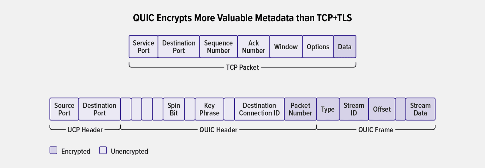

Cifrado
En «Establecimiento de la conexión», mencionamos que el protocolo de enlace inicial de QUIC no se limita a establecer una conexión. A diferencia del protocolo de enlace TLS para TCP, con UDP el intercambio de claves y parámetros de cifrado de TLS 1.3 se produce como parte de la conexión inicial. Esta característica elimina varios intercambios y permite un tiempo de ida y vuelta cero (0-RTT) cuando el cliente reanuda una conexión anterior.
Figura 4. Comparación de los protocolos de enlace de cifrado de TCP+TLS/1.3 y QUIC
Además de integrar el protocolo de enlace de cifrado en el proceso de establecimiento de la conexión, QUIC cifra una mayor parte de los metadatos que TCP+TLS. Incluso antes de que se produzca el intercambio de claves, los paquetes iniciales de la conexión están cifrados; aunque un intruso que intercepte la comunicación aún puede obtener las claves, esto requiere más esfuerzo que con paquetes sin cifrar. De este modo, se protegen mejor datos como la indicación del nombre del servidor (SNI), que resulta de interés tanto para los atacantes como para posibles censores estatales. La figura 5 muestra cómo QUIC cifra más metadatos potencialmente sensibles (en rojo) que TCP+TLS.
Figura 5. QUIC cifra más metadatos sensibles que TCP+TLS
Todos los datos de la carga útil de QUIC se cifran mediante TLS 1.3. Esto ofrece dos ventajas: no se permiten conjuntos de cifrado ni algoritmos hash antiguos y vulnerables, y es obligatorio utilizar mecanismos de intercambio de claves con secreto perfecto hacia adelante (FS). El secreto perfecto hacia adelante impide que un atacante descifre los datos, incluso si obtiene la clave privada y una copia del tráfico.

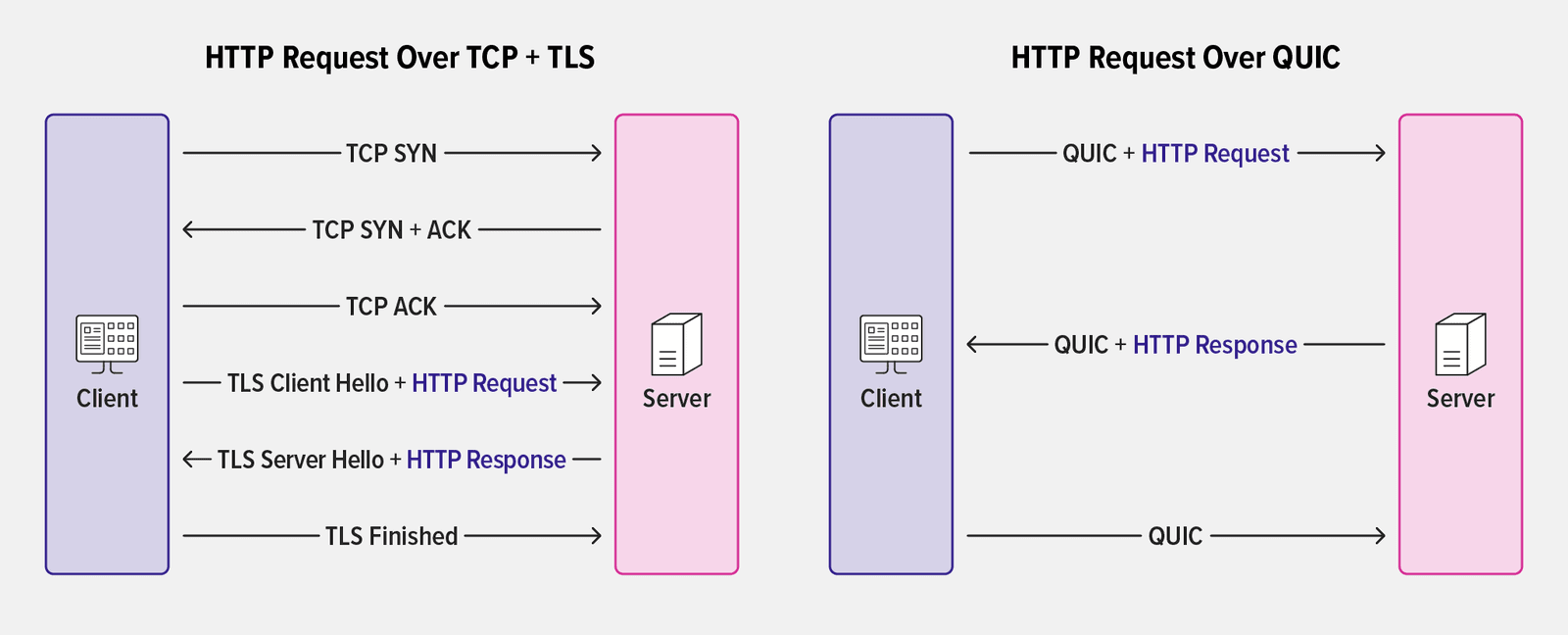

Las conexiones de RTT baja y cero reducen la latencia
Reducir el número de viajes de ida y vuelta que deben producirse entre un cliente y un servidor antes de poder transmitir datos de la aplicación mejora el rendimiento de las aplicaciones, especialmente en redes con mayor latencia.
TLS 1.3 introdujo un único viaje de ida y vuelta para establecer una conexión cifrada y ninguno para reanudar una conexión, pero con TCP esto significa que el protocolo de enlace debe completarse antes del mensaje Client Hello de TLS.
Dado que QUIC combina las operaciones criptográficas con el establecimiento de la conexión, permite restablecer conexiones con un auténtico 0‑RTT, de modo que un cliente puede enviar una solicitud en el primer paquete QUIC. Esto reduce la latencia al eliminar el viaje de ida y vuelta inicial necesario para establecer la conexión antes de la primera solicitud.
Figura 6. Comparación de los mensajes necesarios para restablecer una conexión con TCP+TLS frente a QUIC
En este caso, el cliente envía una solicitud HTTP cifrada con los parámetros utilizados en una conexión anterior e incluye, para validar la dirección, un token proporcionado por el servidor durante dicha conexión.
Lamentablemente, la reanudación de conexiones 0‑RTT no proporciona secreto hacia adelante, por lo que la solicitud inicial del cliente no está cifrada de forma tan segura como el resto del tráfico del intercambio. Las solicitudes y respuestas posteriores a la primera solicitud están protegidas mediante secreto hacia adelante. Un problema posiblemente más grave es que la solicitud inicial también es vulnerable a ataques de repetición, en los que un atacante puede capturar la solicitud inicial y reenviarla al servidor varias veces.
Para muchas aplicaciones y sitios web, la mejora del rendimiento que ofrece la reanudación de conexiones 0‑RTT compensa estas posibles vulnerabilidades, pero es una decisión que debes tomar por tu cuenta.
Esta función está deshabilitada de forma predeterminada en NGINX. Para habilitarla, establezca la directiva ssl_early_data en on.

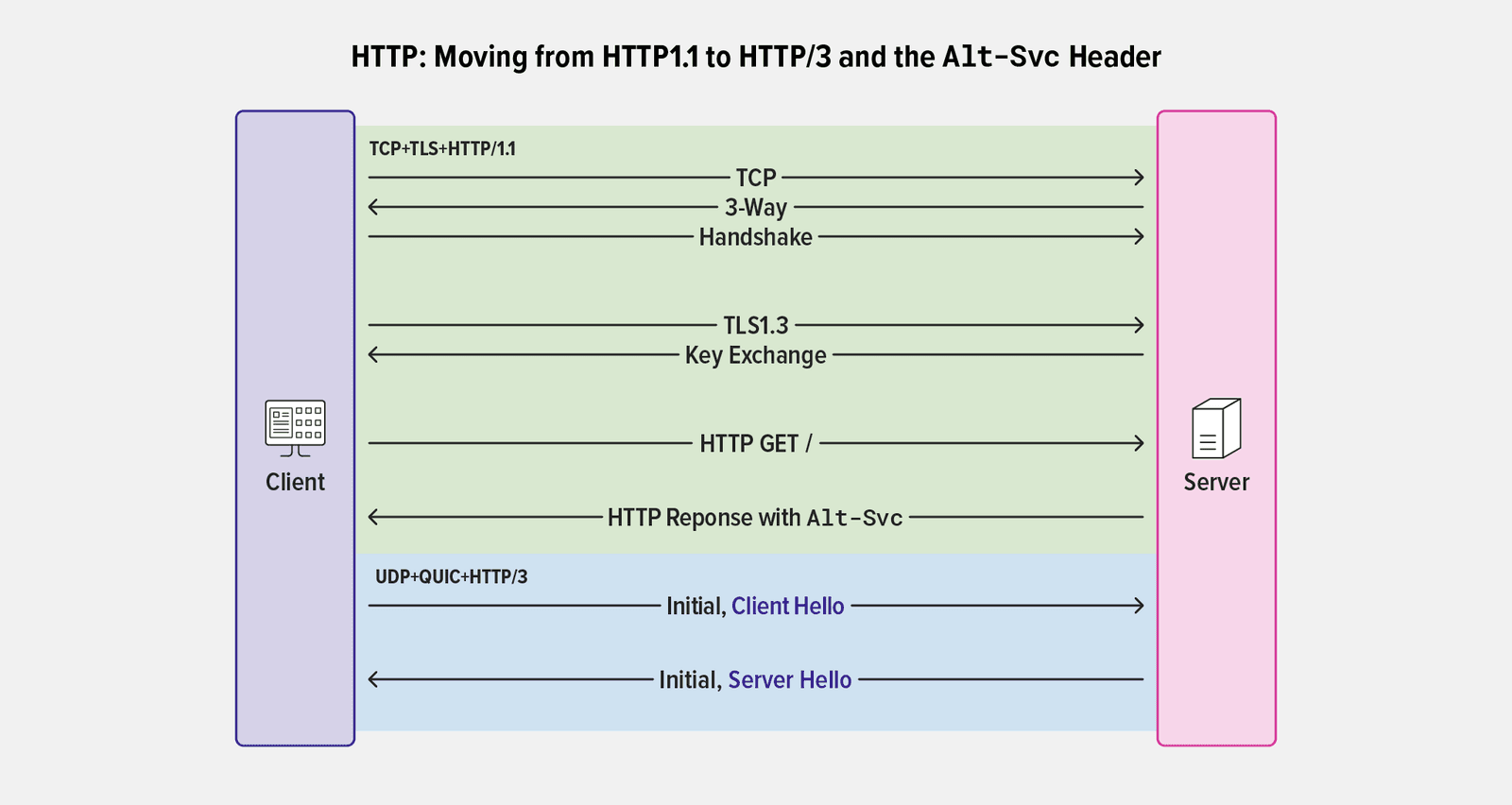

Migración de HTTP/1.1 a HTTP/3 mediante la cabecera Alt-Svc Header
Casi todos los clientes (en particular, los navegadores) establecen las conexiones iniciales mediante TCP/TLS. Si un servidor admite QUIC+HTTP/3, se lo indica al cliente devolviendo una respuesta HTTP/1.1 que incluye el parámetro h3 en la cabecera Alt-Svc. A continuación, el cliente decide si utilizar QUIC+HTTP/3 o seguir con una versión anterior de HTTP. (Como dato de interés, la cabecera Alt-Svc, definida en RFC 7838, es anterior a QUIC y también puede utilizarse para otros fines).
Figura 7. Cómo se utiliza la cabecera Alt-Svc para convertir una conexión de HTTP/1.1 a HTTP/3
La cabecera «Alt-Svc» indica al cliente que el mismo servicio está disponible en un host, protocolo o puerto alternativo (o en una combinación de estos). Además, se puede informar a los clientes de durante cuánto tiempo pueden dar por hecho que este servicio seguirá estando disponible.
Algunos ejemplos:
Alt-Svc: h3=":443" HTTP/3 está disponible en este servidor en el puerto 443Alt-Svc: h3="new.example.com:8443" HTTP/3 está disponible en el servidor new.example.com en el puerto 8443Alt-Svc: h3=":8443"; ma=600 HTTP/3 está disponible en este servidor en el puerto 8443 y seguirá estándolo durante al menos 10 minutos
Aunque no es obligatorio, en la mayoría de los casos los servidores están configurados para responder a las conexiones QUIC en el mismo puerto que TCP+TLS.
Para configurar NGINX para que incluya la cabecera Alt-Svc, utilice la directiva add_header. En este ejemplo, la variable $server_port indica que NGINX acepta conexiones QUIC en el puerto al que el cliente envió su solicitud TCP+TLS, y 86 400 equivale a 24 horas:
add_header Alt-Svc 'h3=":$server_port"; ma=86400';
