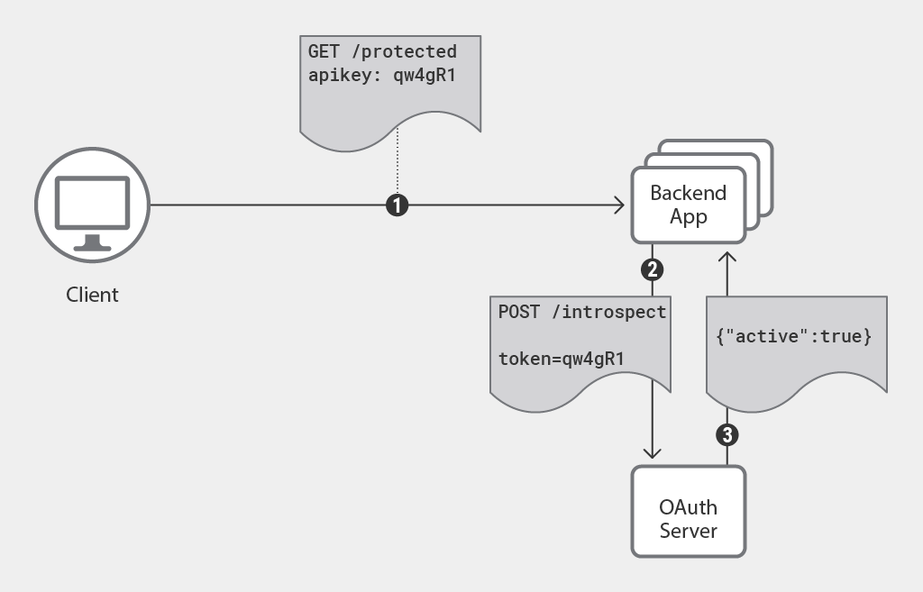

El método estándar para validar tokens de acceso con un IdP se denomina introspección de tokens. RFC 7662, Introspección de tokens de OAuth 2.0, es actualmente un estándar ampliamente compatible que describe una interfaz JSON/REST que una parte dependiente utiliza para presentar un token al IdP, así como la estructura de la respuesta. Es compatible con muchos de los principales proveedores de IdP y servicios en la nube.
Independientemente del formato de token utilizado, realizar la validación en cada servicio de backend o aplicación genera una gran cantidad de código duplicado y procesamiento innecesario. Es necesario tener en cuenta diversas condiciones de error y casos límite, y hacerlo en cada servicio de backend puede provocar incoherencias en la implementación y, en consecuencia, una experiencia de usuario impredecible. Veamos cómo podría gestionar cada servicio de backend las siguientes condiciones de error:

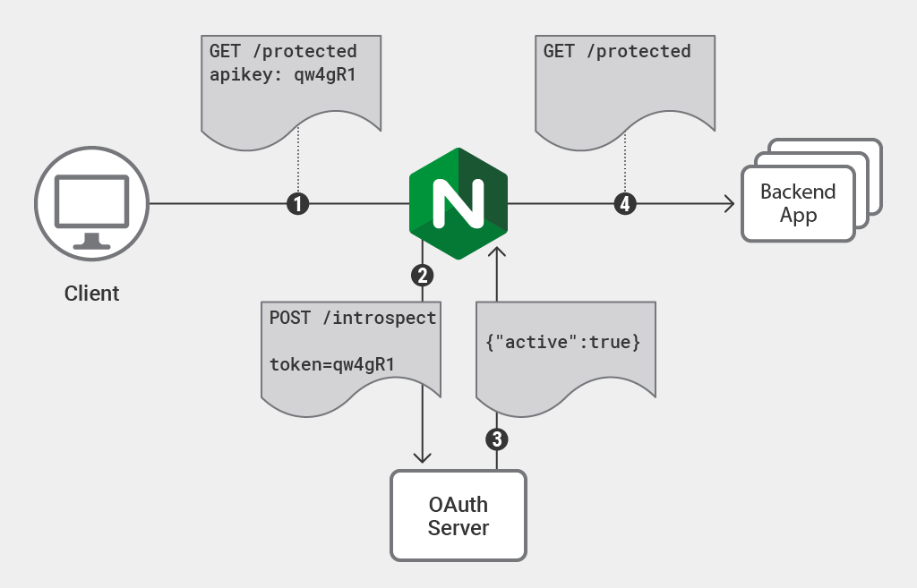

Uso del módulo auth_request de NGINX para validar tokens
Para evitar la duplicación de código y los problemas derivados, podemos utilizar NGINX para validar los tokens de acceso en nombre de los servicios de backend. Esto ofrece varias ventajas:
- Las solicitudes solo llegan a los servicios de backend cuando el cliente ha presentado un token válido
- Los servicios de backend existentes se pueden proteger con tokens de acceso sin necesidad de modificar el código
- Solo es necesario registrar la instancia de NGINX (no cada aplicación) con el IdP
- El comportamiento es coherente para todas las condiciones de error, incluidos los tokens ausentes o no válidos

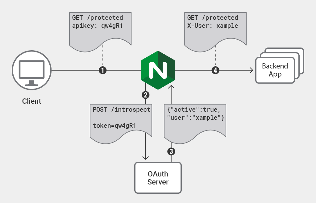

Con NGINX actuando como proxy inverso para una o varias aplicaciones, podemos utilizar el módulo auth_request module para activar una llamada a la API de un IdP antes de redirigir una solicitud al backend. Como veremos enseguida, la siguiente solución presenta un defecto fundamental, pero sirve para explicar el funcionamiento básico del módulo auth_request, que ampliaremos en secciones posteriores.
Cargando ejemplo de código…
La directiva auth_request (línea 5) especifica la ubicación para gestionar las llamadas a la API. Las solicitudes se redirigen al backend (línea 6) únicamente si la respuesta de auth_request es satisfactoria. La ubicación de auth_request se define en la línea 9. Está marcada como internal para impedir que los clientes externos accedan directamente a ella.
Las líneas 11–14 definen varios atributos de la solicitud para que se ajuste al formato de solicitud de introspección de tokens. Tenga en cuenta que el token de acceso enviado en la solicitud de introspección forma parte del cuerpo definido en la línea 14. En este caso, token=$http_apikey indica que el cliente debe proporcionar el token de acceso en la cabecera de solicitud apikey. Por supuesto, el token de acceso puede proporcionarse en cualquier atributo de la solicitud, en cuyo caso se utiliza una variable de NGINX diferente.

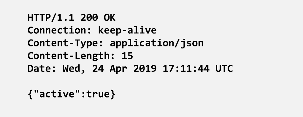

Lo que necesitamos es un analizador JSON que convierta la respuesta de introspección del IdP en el código de estado HTTP adecuado para que el módulo auth_request pueda interpretar correctamente dicha respuesta.
Afortunadamente, el análisis de JSON es una tarea trivial para el módulo JavaScript de NGINX (njs). Por tanto, en lugar de definir un bloque location para realizar la solicitud de introspección del token, indicamos al módulo auth_request que llame a una función de JavaScript.

Tenga en cuenta que la función introspectAccessToken realiza una subsolicitud HTTP (línea 2) a otra ubicación (/oauth2_send_request), que se define en el fragmento de configuración que aparece a continuación. A continuación, el código JavaScript analiza la respuesta (línea 5) y devuelve el código de estado correspondiente al módulo auth_request en función del valor del campo active. Los tokens válidos (activos) devuelven el código HTTP 204 (Sin contenido) (que indica éxito), mientras que los tokens no válidos devuelven el código HTTP 403 (Prohibido). En caso de error, se devuelve el código HTTP 401 (No autorizado) para que los errores puedan distinguirse de los tokens no válidos.

Con esta configuración, cuando NGINX recibe una solicitud, la pasa al módulo JavaScript, que realiza una solicitud de introspección de tokens al IdP. Se examina la respuesta del IdP y la autenticación se considera correcta cuando el campo active tiene el valor true. Esta solución es una forma compacta y eficiente de realizar la introspección de tokens OAuth 2.0 con NGINX y se puede adaptar fácilmente a otras API de autenticación.

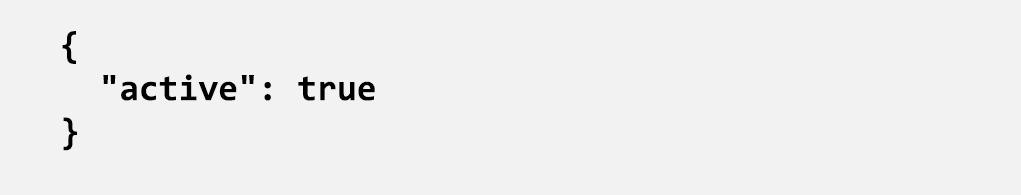

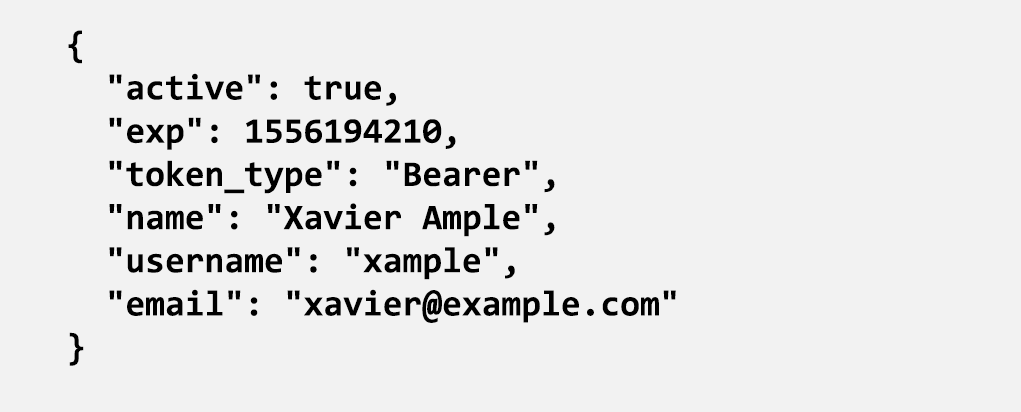

Una funcionalidad útil de la introspección de tokens de OAuth 2.0 es que la respuesta puede contener información sobre el token además de indicar si está activo. Esta información incluye la fecha de caducidad del token y atributos del usuario asociado, como el nombre de usuario, la dirección de correo electrónico, etc.
Esta información adicional puede resultar muy útil. Se puede registrar, utilizar para implementar políticas de control de acceso detalladas o proporcionar a las aplicaciones de backend. Podemos exportar cada uno de estos atributos al módulo auth_request enviándolos como cabeceras de respuesta adicionales junto con una respuesta correcta (HTTP 204).
