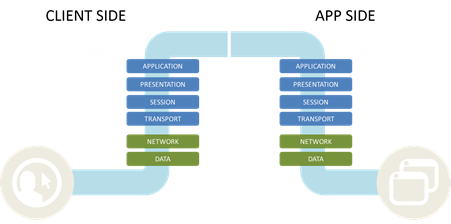

Fundamentalmente, un proxy es un software que se sitúa lógicamente entre dos participantes en un intercambio de comunicaciones. Un proxy de aplicaciones se sitúa entre una aplicación y un cliente. Ahora bien, no todos los proxies son completos ; un proxy completo requiere una separación interna entre ambos lados; en esencia, un proxy completo contiene dos pilas de red independientes en un único dispositivo: el lado del cliente (el lado caliente) y el lado de la aplicación (el lado frío).
lado del cliente, lado de la aplicación

La razón por la que esto es (o debería ser) un requisito para un proxy de aplicaciones es que permite al proxy participar en el intercambio entre el cliente y el servidor. Esto es necesario para ofrecer funcionalidades como la minificación (que mejora el rendimiento de la aplicación), funciones de seguridad (como la depuración de datos) y la multiplexación TCP (optimización), además de una amplia gama de otros servicios.
Es en ese «espacio» interno entre el lado del cliente y el de la aplicación donde ocurre la magia. Ahí es donde todo tipo de servicios —desde el equilibrado de carga básico hasta los cortafuegos de aplicaciones avanzados y el control de acceso a las aplicaciones— desempeñan su función. En la práctica, las solicitudes finalizan en el lado del cliente de un proxy de aplicaciones. A continuación, tiene lugar un proceso muy similar al encadenamiento de servicios, con la diferencia de que todo sucede internamente a la velocidad del bus interno y del procesador (casi siempre superior a la velocidad de la red). Se realizan inspecciones. Se aplican políticas. Se llevan a cabo transformaciones. Se toman decisiones. Se establece una conexión independiente entre el proxy y la aplicación, y la solicitud sigue su curso.
Cuando esa solicitud vuelve al proxy, se produce el proceso inverso. Se lleva a cabo la inspección. Se depuran los datos. Se aplican las políticas. A continuación, vuelve al lado del cliente, desde donde puede transferirse de nuevo al cliente.
Y todo sucede en menos de un segundo porque se procesa íntegramente dentro del proxy.
