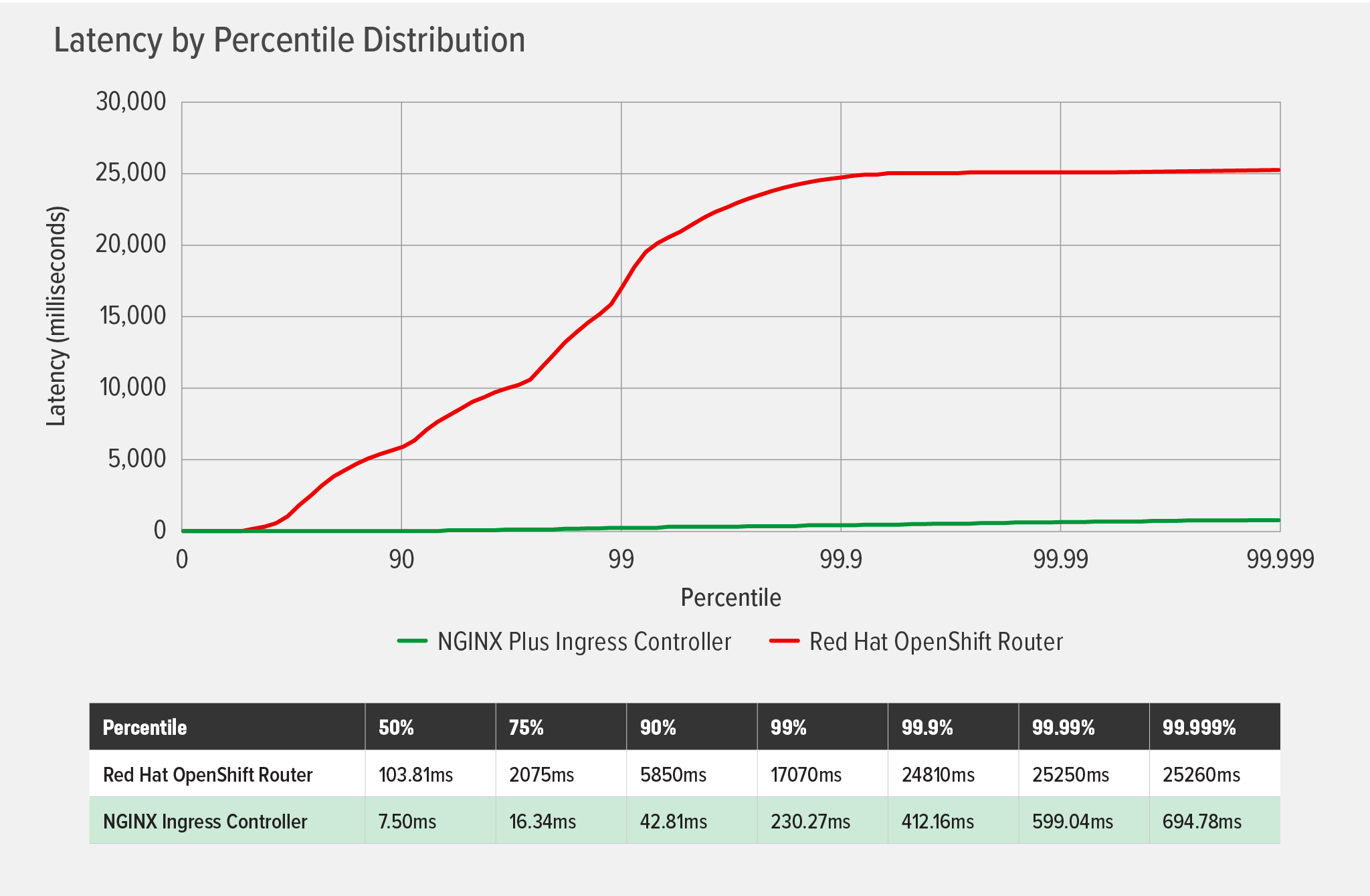

Facteur 1 : distribution des percentiles de latence
Comme l’illustre le graphique suivant, NGINX Ingress Controller a ajouté une latence négligeable tout au long du test, atteignant un maximum inférieur à 700 ms au 99,999e percentile. En revanche, OCP Router a ajouté de la latence dès des percentiles relativement bas, puis celle-ci a augmenté de manière exponentielle avant de se stabiliser à un peu plus de 25 000 ms (25 secondes) au 99,99e percentile. Cela montre que, lorsqu’il est soumis à une charge tandis que des modifications sont fréquemment apportées à l’environnement du cluster, le Router peut dégrader l’expérience utilisateur.
Facteur 2 : délais d’expiration et erreurs
La latence observée ci-dessus peut être attribuée à des délais d’expiration et à des erreurs : le routeur OCP a généré 260 expirations de connexion et 85 erreurs de lecture de socket, tandis que NGINX Ingress Controller n’en a généré aucune. Comme nous l’avons constaté lors d’autres tests de performances (voir Tests de performances des contrôleurs Ingress NGINX dans un environnement cloud Kubernetes dynamique), les délais d’expiration et les erreurs du routeur sont dus à la manière dont HAproxy gère les rechargements dynamiques. NGINX Ingress Controller, basé sur NGINX Plus, ne provoque ni délai d’expiration ni erreur, car il utilise l’API NGINX Plus pour mettre à jour dynamiquement la configuration NGINX lorsque les points de terminaison changent.

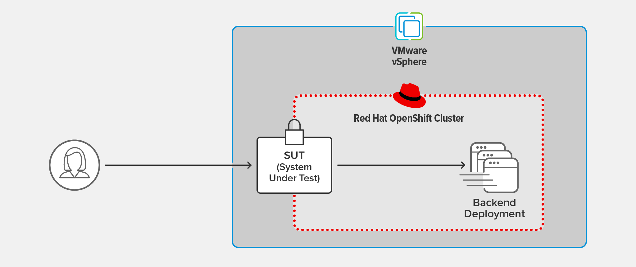

Nous avons exécuté les mêmes tests sur le contrôleur Ingress NGINX et sur le routeur OpenShift, utilisés comme système sous test (SUT). Le SUT mettait fin aux connexions TLS 1.3 provenant du client et transmettait la requête du client au déploiement backend via une connexion distincte.
Le client était hébergé sur une machine distincte exécutant CentOS 7 et située sur le même réseau local que le cluster OpenShift.
Le système testé et le déploiement du backend s’exécutaient dans un cluster OCP hébergé sur VMware vSphere 6.7.0.45100.
Pour le chiffrement TLS, nous avons utilisé RSA avec une clé de 2 048 bits et la confidentialité persistante (Perfect Forward Secrecy).
Chaque réponse de l’application backend contenait environ 1 Ko de métadonnées serveur de base, ainsi que le code d’état HTTP 200 OK.
