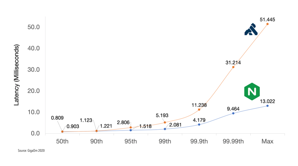

그림 1은 단일 워커 노드에서 초당 30,000건의 요청(RPS)으로 공격했을 때의 결과를 보여줍니다. 99.99백분위수에서 Kong의 지연 시간은 NGINX보다 3배 이상 길며, 실시간 API의 기준인 30ms를 초과합니다. 반면 NGINX Plus는 모든 백분위수에서 실시간 지연 시간 기준을 충족하며, 기록된 최고(최대) 지연 시간인 13ms조차 실시간 기준의 절반보다 짧습니다.
그림 1. 노드 1개에서 30,000 RPS를 처리하는 NGINX Controller와 Kong Enterprise

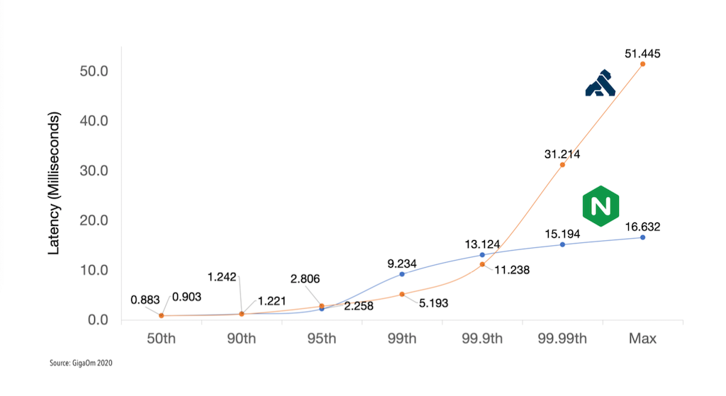

그림 2는 워커 노드 3개와 초당 30,000건의 요청 부하로 진행한 벤치마크에서도 매우 유사한 결과가 나타났음을 보여줍니다. 흥미롭게도 Kong은 99번째 및 99.9번째 백분위수에서 NGINX보다 우수한 성능을 보이지만, 99.99번째 백분위수에서는 다시 한번 지연 시간이 급증해 NGINX의 약 두 배에 달합니다. 첫 번째 벤치마크와 마찬가지로 NGINX는 모든 백분위수에서 30ms의 실시간 임계값 미만을 유지합니다.
그림 2. 노드 3개에서 30,000 RPS로 테스트한 NGINX Controller와 Kong Enterprise

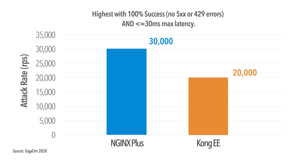

API 게이트웨이의 성능을 평가하는 또 다른 방법은 단일 노드 및 3노드 구성 모두에서 모든 백분위수의 지연 시간이 30ms 미만이고 요청이 100% 성공하는(즉, 5xx 또는 429 [Too Many Requests] 오류가 발생하지 않는) 최대 RPS를 확인하는 것입니다. 그림 3에서 볼 수 있듯이, 이 기준으로 NGINX는 Kong보다 50% 높은 RPS를 유지합니다. 각각 30,000과 20,000입니다.
그림 3. 오류 없이 달성한 최대 처리량

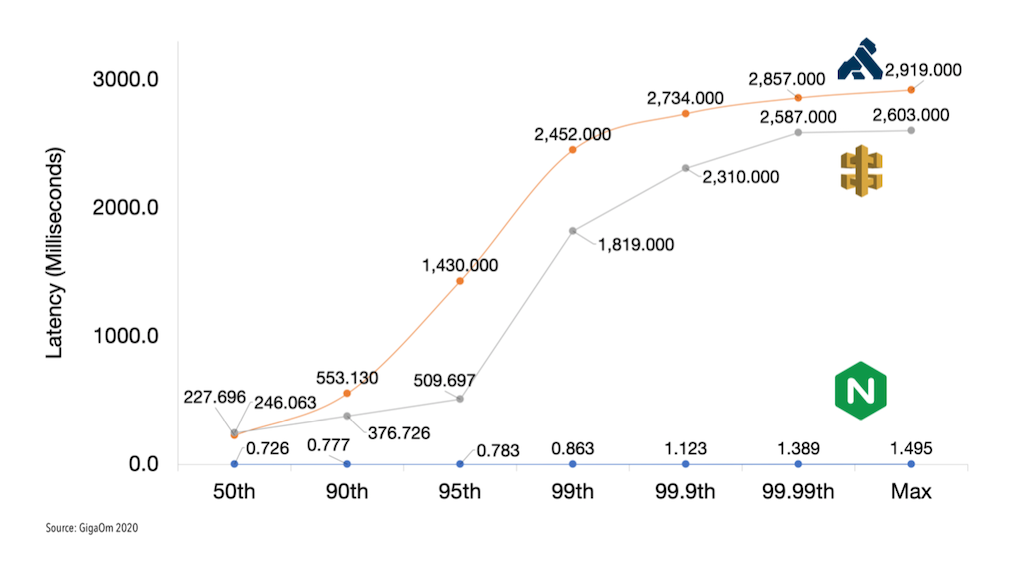

세 번째 벤치마크 세트에서 GigaOm은 NGINX Plus를 Kong Cloud 및 Amazon API Gateway와 비교했습니다. GigaOm은 Kong Cloud와 Amazon API Gateway가 완전 관리형 SaaS 제품인 반면, NGINX Controller는 PaaS 제품이며 현재 SaaS로 제공되지 않기 때문에 직접 비교하는 데 상당한 어려움이 있다고 강조합니다. 특히 두 SaaS 제품 모두 사용 중인 인스턴스 유형, 컴퓨팅 성능, 메모리 또는 네트워킹 기능을 공개하지 않습니다. 따라서 GigaOm은 NGINX Plus에 적용할 만한 비교 가능한 설정을 최대한 합리적으로 추정해야 했습니다.
NGINX Plus와의 비교를 차치하더라도, 그림 4에 표시된 두 번째로 낮은 공격 속도(5,000 RPS)에서조차 SaaS 제품은 테스트된 어떤 백분위수에서도 API를 실시간으로 제공할 수 없다는 점이 분명합니다. 50번째 백분위수에서 SaaS 제품의 지연 시간은 이미 30ms 임계값의 7배를 넘으며, 99.99번째 백분위수에서는 해당 임계값을 8000% 이상 초과합니다. 이는 Kong Cloud나 Amazon API Gateway가 30ms 미만의 지연 시간으로 100% 성공률을 달성할 수 있는 조건이 전혀 없다는 것을 의미합니다.
그림 4. 노드 1개에서 5,000 RPS로 실행한 NGINX Controller, Amazon API Gateway 및 Kong Cloud
