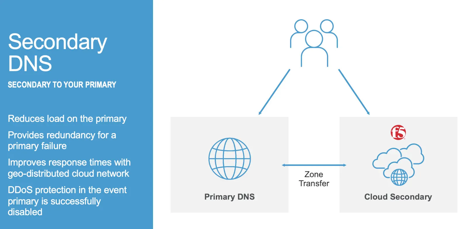

A maneira mais fácil de evitar que uma falha de DNS tire sua presença on-line completamente do ar é usar vários provedores de DNS.
O protocolo DNS conta com mecanismos integrados que permitem adicionar serviços de DNS secundário por meio de transferências de zona.
Isso significa que, sempre que uma alteração for feita no seu provedor de DNS primário, uma mensagem de notificação (NOTIFY) será enviada aos seus provedores secundários, que então solicitarão as alterações mais recentes.
Adicionar um serviço de DNS secundário pode melhorar a disponibilidade e a resiliência do DNS, além de reduzir a carga no seu serviço de DNS primário.

Não espere a próxima interrupção de DNS para descobrir o que você pode fazer! A F5 oferece serviços de DNS primário e secundário por meio da nossa rede Anycast, protegida pelos serviços do F5 Distributed Cloud. Confira este artigo para saber mais: O poder do &: solução de DNS híbrido da F5 | DevCentral
