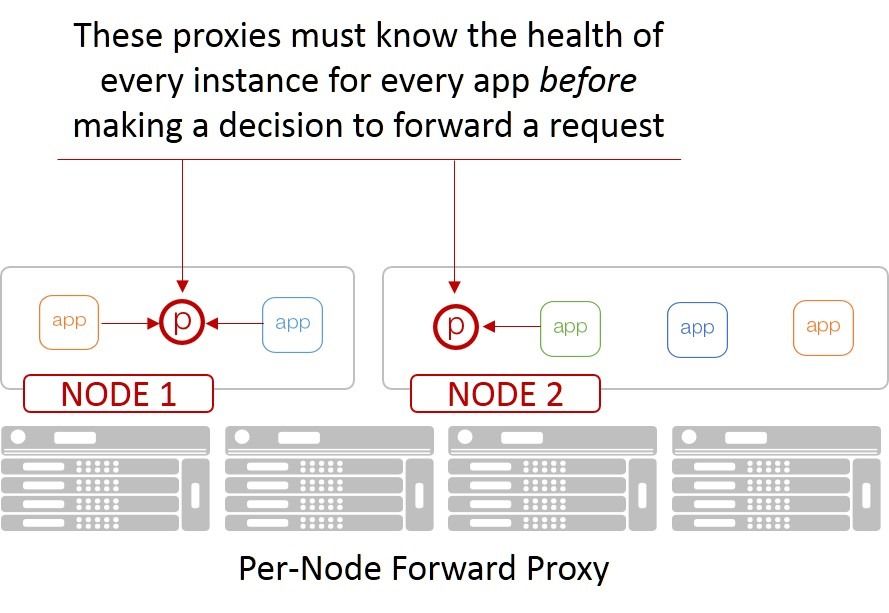

integridade-do-proxy-de-encaminhamento
O monitoramento tradicional da integridade certamente faz parte da equação, mas alguns modelos de disponibilidade e escalabilidade em ambientes de contêineres impõem desafios ao monitoramento tradicional da integridade que precisam ser enfrentados. Por exemplo, espera-se que os proxies implantados em um modelo de proxy de encaminhamento sejam capazes de selecionar um destino íntegro (disponível) entre todos os serviços possíveis. Enquanto um proxy reverso (um balanceador de carga tradicional, por assim dizer) é responsável apenas por acompanhar o estado de um conjunto bastante específico de serviços de uma única aplicação, um proxy de encaminhamento precisa conhecer o estado de todos os serviços de todas as aplicações no ambiente. Afinal, enviar uma solicitação para um contêiner que já está fora de serviço seria ruim, né?
